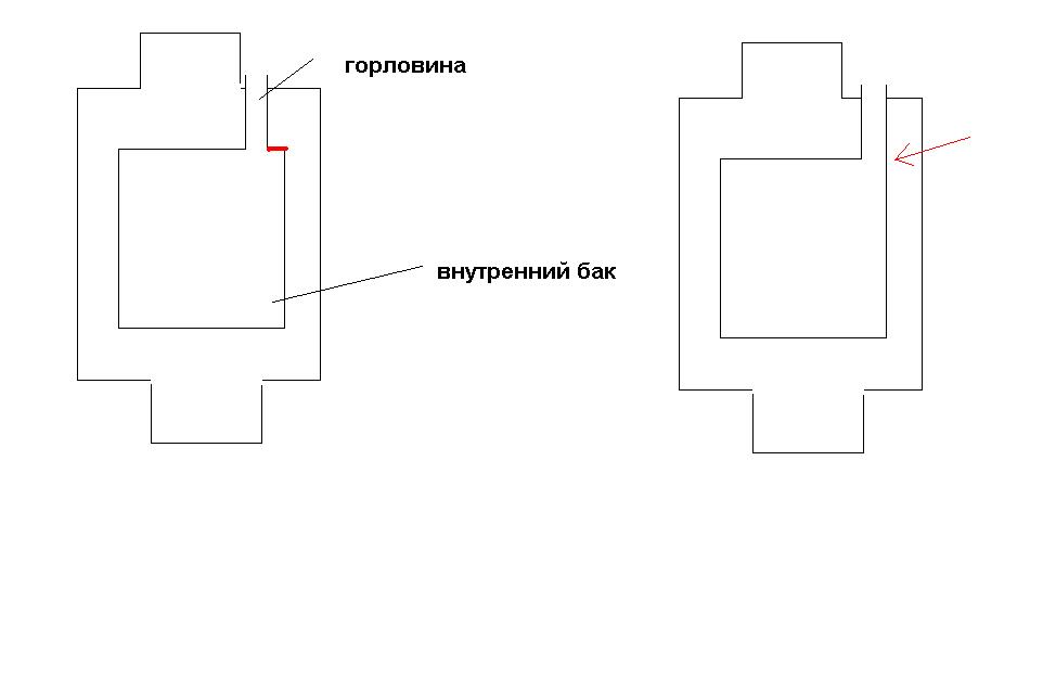

Не знаю правильно ли я представляю устройство Парофона, но набросал предположение.
В приложении условный рисунок, предполагаю, что полностью воду слить затруднительно из за того что заливная горловина расположена на определенном расстоянии от вертикальной стенки внутреннего бака(на левом рисунке отмечена красным). Если есть возможность ее расположить максимально ближе к стенке, вода должна сливаться почти вся.

Я предполагаю, что заливная трубка Парофона, почти достает дно бака с водой, так как переворачивая его вода не сливалась. Вот когда его положишь на бок вода сливается.

Есть предложение, взять отрезок шланга, вставить его до дна через заливную горловину и "подсасать" воду - и она выбежит полностью. (как раньше деды бензин с баков переливали)
шланг чуть меньше метра понадобится!!
или взять резиновую грушу, одеть на нее шланг, длинной 40-50см, и высосать ей воду!
