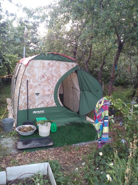

Пора поделится опытом по эксплуатации комплекта. МОБИБА М Б-104 М (АКВАРИУМ), ПЕЧЬ «СОГРА-3», ПАРОГЕНЕРАТОР «ПАРОФОН-3», ИСКРОЗАЩИТНАЯ НАКИДКА «ИЗН-104», КОМПЛЕКТ ТЕПЛОГО ПОЛА МОБИБА «ПУ-104», ТЕНТ НАКИДНОЙ ДЛЯ МОБИБА МБ-104 М(АКВАРИУМ).
Если у кого то возникнет вопрос, а на хрена столько набрал? Хватило бы печки и палатки.
По характеру, я человек жадный и ленивый да и здоровья нет, но потраченных денег не пожалел не разу на этот комплект.
С женой отложили деньги на баню в сад, можно строить самому, можно купить готовую, но появляется геморой по охране бани зимой, и нечастой эксплуатации не в садоводческий сезон.
Если про деньгам прикинете то мобиба в большом плюсе, и еще плюс мобильность установки, даже при катаклизмах, пожар, наводнение, и Т.Д.Трижды переплюнул через левое плечо.
Итак. Как только земля просохла по весне , поставил баню на старый палас на него теплый пол, печь с парофоном, днем температура +5-10 С. В печь уложил пружины, дров березы полную топку, на печь камни с парофоном залитый чуть выше крана, сказав волшебные слова;"Махмуд поджигай",зажег и вышел из палатки.
Через 30 минут заглянули с женой в баню. Температура 65 С влажность с 60 упала на 40.
Жена сказала:"ОЙ, здесь жарко я не пойду". Хоть и городские мы с женой, но я то в деревне у родственников больше был в бане маленько разбираюсь, что к чему.
Разделся одел панамку, добавил полешко в печь, забрался на полог, сижу. Температура 70 С, влажность 35. Не могу понять, что-то не так, ну конечно! В бане деревенской сумрачно из за маленького окна, и воздух как спертый, дышится по другому. Отличие большое, светло, свежо и жарко, интересный контраст да и дышится ка то легче. Прошло минут 5 а я уже мокрый, а ноги нет, ложусь на полог и вытягиваю ноги, температура 75 С влажность 30.
Вода в бочке кипит, вспоминаю, что воды добавить надо, доливаем воду, в печи все нормально, полено не влазит, ложимся на спинку.
В голову лезет мысль про банных сталеваров, и про передержанную баню с температурой за 140 С.В одиночку по очереди в наклон крались к нижнему пологу, закрыв рукой нос и рот, сидя на полотенце больше минуты никто не выдерживал. Через 15 минут стали сбивать температуру плеская в баню воду и приоткрывая дверь. Адриналин получили, а удовольствие от бани нет, да и помылись, как то быстренько, пивком сгладили все шероховатости помывки в бане.
Полежав на спинке 5 минут, подымаюсь, весь мокрый и прожаренный,выхожу из бани, кайф, контраст перепада температуры с +75 С на +10 С, закуриваю, дым от сигаретки кажется мягче, да и курится сигаретка легче.
Сбив температуру тела на свежем воздухе, снова захожу в баню и сажусь на верхний полог.
Уже тело легко принимает +75 С. Прошло 5 минут, опять мокрый, тело пробует поддать жару. Нет проблем, берем ковш и из бочка с водой наливаем кипяток, потихоньку поливаем камушки. Блин !! панамку забыл одеть. Да, на уровне головы жар как раз для работы с веником, веник есть но некому с ним работать..Жена сбежала. Веник это кайф, песня, да что там искусство, а сам себя веником, это мазахизм. Поэтому еще ковшик на камушки, чтобы жар спинку грел, поднятые ноги и животик когда повернусь на пологе.
Соседей по саде нет, бак с водой в 7 метрах, можно и голышом, добавляю еще на камушки дожидаюсь когда нет возможности терпеть жар, и бегом из этого ада в бак с водой на 2 куба.
Жена смеется, я в баке и от меня пар валит. Парился и в бак прыгал риза три, пока глазами стал смотреть на окружающий меня мир словно через пелену.
Жена в баню пошла, потом когда жара в бане стала сходить.
Подведу итог печь «СОГРА-3», ПАРОГЕНЕРАТОР «ПАРОФОН-3», МОБИБА М Б-104 М (АКВАРИУМ)
На сезон ВЕСНА_ЛЕТО_ОСЕНЬ для Русской бани самое тодиапазон температуры для русской бани от +60 С до+80 С, максимальная температура в боне у меня была +80 С, по стеклянному градуснику, печь должна быть всегда полная дров, с полностью открытой заслонкой.
Чем хороша летом печь «СОГРА-3» в МОБИБА М Б-104 М летом, это универсальность, приготовить еду, в дождливую погоду просушить вещи, обогреть палатку, комфортная баня, в предбаннике нормальная температура, переодеться и чай попить.
Из минусов, только один, это габариты печи в бане, с КЦ-3 больше простору но нет универсальности она чисто банная.
ИСКРОЗАЩИТНАЯ НАКИДКА «ИЗН-104» Пока есть сухая береза для топки и не дождливое лето ее можно не использовать, но если приобрел то ставлю обязательно, лучше сохраняет тепло в бане, если снаружи при рабочей бане поднести руку к материалу не касаясь его то чувствуется исходящее тепло от материала, а это хоть и небольшая но утечка тепла.
В комплекте идет шнур длинный для крепления ИЗН, но мне его длины не хватает,а как правильно привязывать в инструкции нет, сам не соображу.
КОМПЛЕКТ ТЕПЛОГО ПОЛА МОБИБА «ПУ-104» Обязательно стелю когда земля холодная,(холодно ногам босиком). Баню сейчас, летом, ставлю на искусственный газон 2 метра ширина и 5 метров длина, палатка 4 метра, а пер ней метр зеленой площадки. Тепло, приятно ногам, воду он пропускает, Со слов жен, пяточки мягонькие становятся.
ТЕНТ НАКИДНОЙ ДЛЯ МОБИБА МБ-104 М(АКВАРИУМ) пока не одевал температура в бане устраивает, но попробывать надо, что бы знать, на сколько он температуру увеличивает в бане, да теплый пол, да ИЗН на крыше.
фотки прикладываю.
Видео есть на смартфоне но не разобрался пока, как его преобразовать и выложить на форум, на ютуб пока не хочу, руку набить надо.
