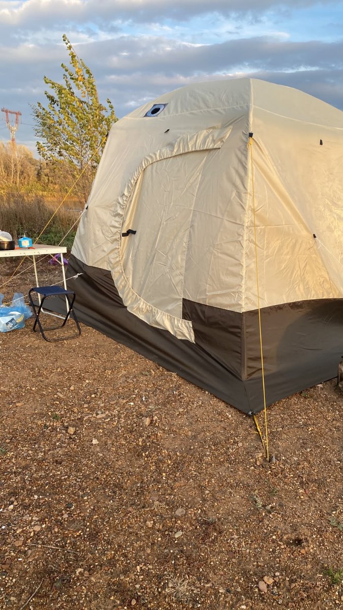

Приветствую.
На выходных ездили на "рыбалку".
Практически ничего не поймали, но зато погонял Дюночку в разных режимах.
Баня с Парафоном 4, камнями и колосником.
Колосник делал из листа нержавейки 0.5мм. держится достойно.
Забыл изолон в попыхах, пришлось утеплить пол туристическими ковриками и поддавать на камни. Спалили 2/3 мешка дров. Бегали в реку окунаться. Баня удалась.
Для ночевки поставили МБ-15 с накидным тентом. Пол застелил тентом, кинул теплый пол и для верности туристические коврики.
После бани переставил Дюночку в МБ-15. Дополнительно использовал 2 сегмента дымохода и камни как аккумулятор тепла.
Спали поверх спальников, было очень комфортно.
На минимальном открытии заслонки спалили закладку дров и на ночь 3 брикета. Остатки выгребали в районе обеда, еще оставались угли.
Ну и Шикардос потрудился на славу. Разожгли дровами, потом добавили готового угля.
2кг свинины и 2 кг курицы на одной закладке угля.
С легким паром и приятного аппетита... :-)
