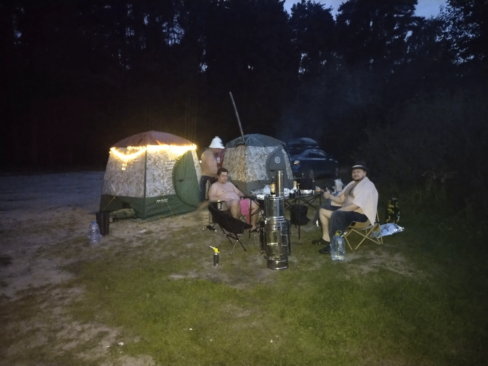

Отчет об отдыхе с ночвкой на любимом озере.
Всем привет! Недавно был очередной выезд на природу. Песчаный пляж нашего любимого озера. Приехали ближе к вечеру, но это не помешало нам организовать уютный лагерь неподалеку от воды. Разместились следующим образом: слева прицеп, справа машина, а посередине наша мобильная банька Мобиба. Для красоты, развесили гирлянды, как оказалось они дали впечатляющую подсветку лагерю. Света было много, привёз дров на костёр. С соседних лагерей было слышно удивление)), на утро один отдыхающий ребенок проходя мимо так и сказал: '' Хороший лагерь. Даже баня имеется!"
Первым делом решили приготовить вкусный плов. Получилось вкусно, и вопрос еды был закрыт на два дня! Наступила ночь, пошли париться в бане и купаться в темноте, вооружившись фонариками. Зажгли костер, атмосфера была незабываемой!
На следующий день снова банька, хорошо попарились и искупались, поплавали на сапе и отправились домой. Наша банька МБ10 с Жигой, как всегда, показала себя с лучшей стороны, став идеальным вариантом для летнего отдыха. Веник- пихта из морозилки (зимний запас).
На крышу не забыл изн, в прошлый раз сажа шпарила как никогда:
