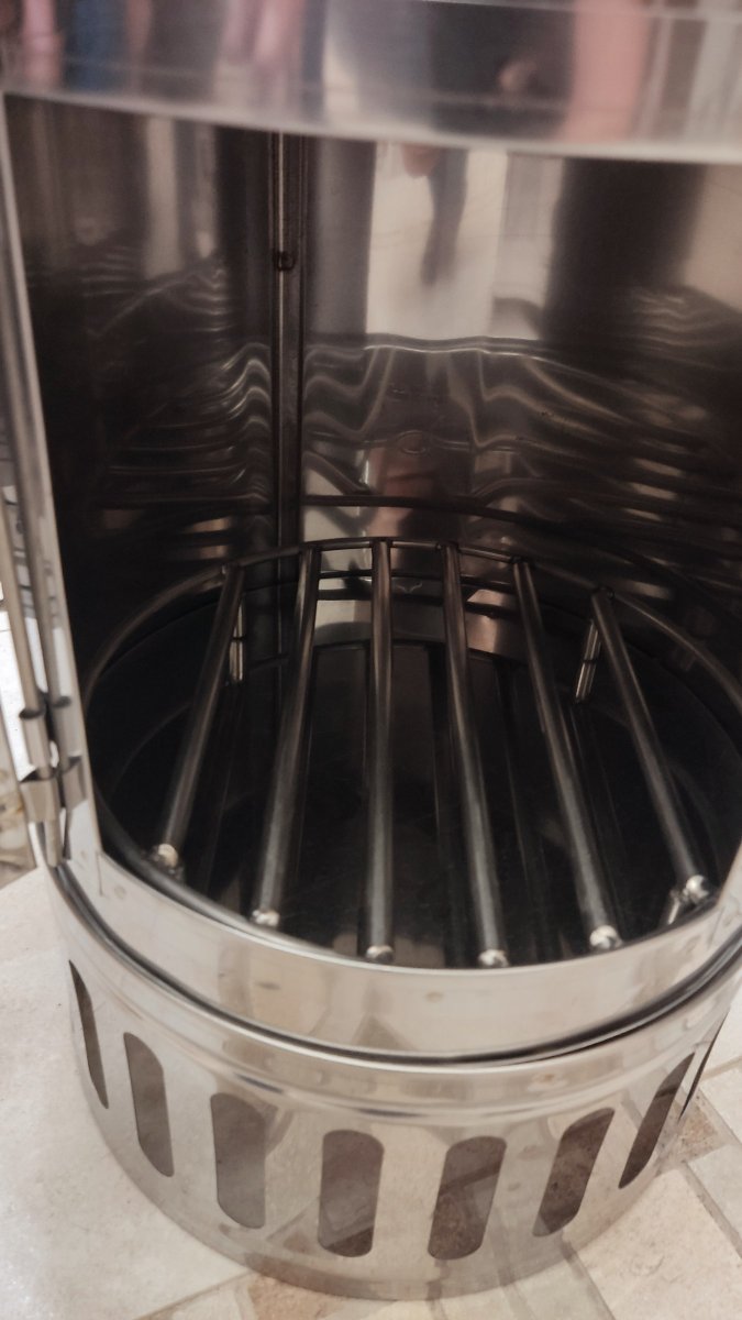

Давно не выкладывал свои доработки. Купил все же колосник для тандыра из нержавейки. Пруты 6 и 8 мм, вес 0,6 кг. Продавец заверил, что испытано годами, не прогорает. Сделано очень аккуратно. Немного подпилил ножки, что бы поверхность была ниже дверцы. Должно работать, сегодня проверю. В транспортном положении располагается кверху ногами. Фото прилагаю.

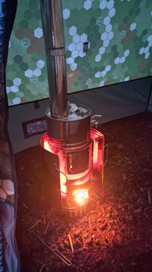

Испытания прошли успешно. Ручка открытия топки если ее отвести от печи, не греется вообще и можно открывать топку голыми руками, даже на максимальной кочегарке. Это ТОП!
Думаю над тем, что бы сделать аналогичную ручку на крышке бака, там без рукавички не открыть.

Колосник тоже показал себя с хорошей стороны. Три часа активного парения, все угли и пепел провалились под колосник и не мешали горению дров.

Эксплуатация печи показала, что при наличии колосника, необходимость совка для золы отпадает. Кочерга выполняет свои функции, а по окончании парения вытряхиваю золу и сливаю воду переворотом печи.

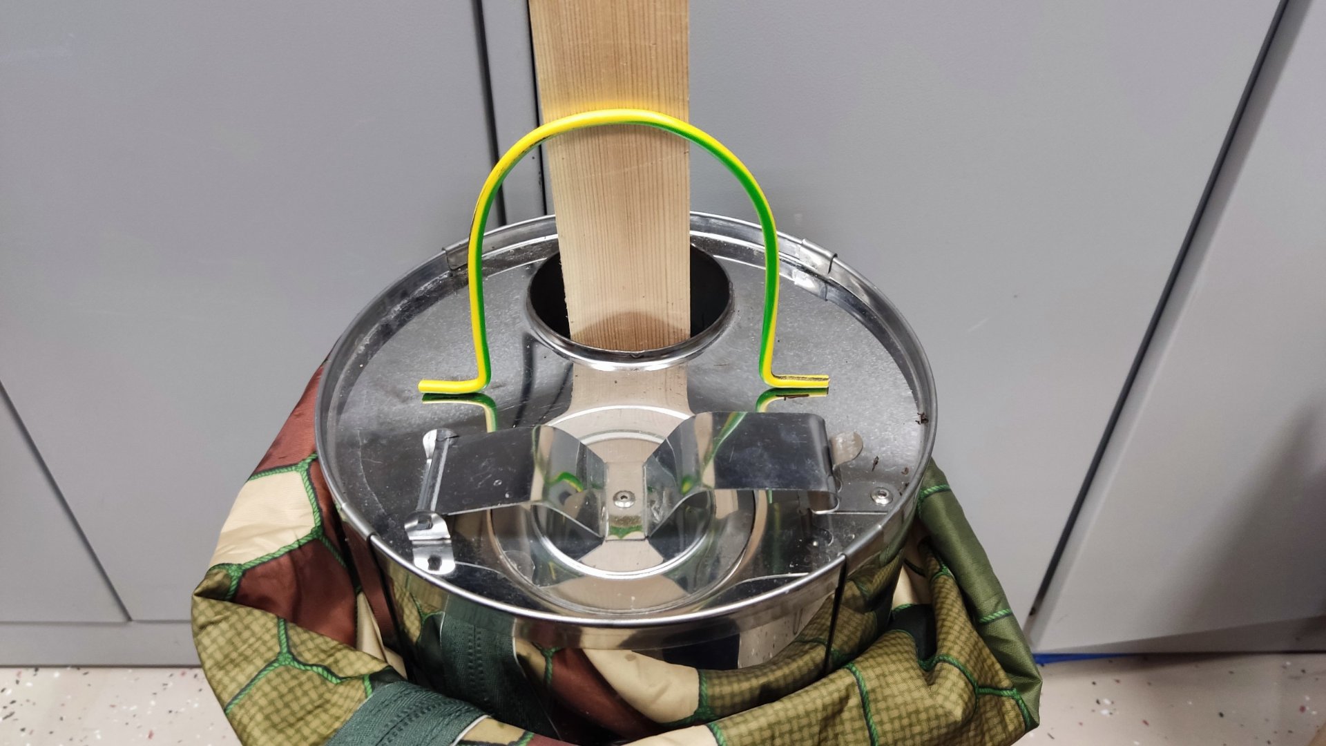

Была мысль сделать ручку сверху печи на шарнирах. Подсмотрел подобный вариант в одном из видео на Рутубе. И что бы складывалась за дымовую трубу. Но получается заморочно и громоздко. И не факт, что удобно.
Хотя за недолгое время эксплуатации приноровился уже таскать печь за верхнюю часть бака при открытой крышке. :-D

Даже изготовил шаблон. Долго его выгибал, пока добился нужной формы.
Ручка на шарнире транспортное положение за трубой.
Ручка на шарнире в поднятом положении.
