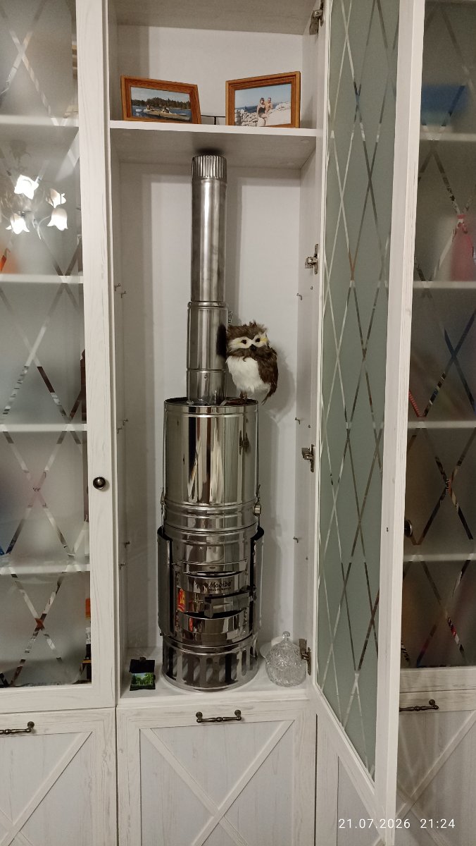

Уже говорилось
Шедевры надо хранить на полке в стенке.
Что и делаем.
До ближайшего выезда ))

Re: Всё о печке Жига - 2
Хватит любоваться, пришла пора достать из стенки Жига-2, и в поход собираться, баню топить.
Два года назад, совершил большую глупость, продал Жига-2. Но теперь она у меня в арсенале есть.
Спасибо.
В водном походе незаменимая печка.

В 2025 с нами ездил Парафон-4 на Дюна-3, хороший комплект, но не все моменты можно реализовать как с Жига-2.
Жига-2 обзавелась
новой защёлкой на дверки топки, понравилось.
ППГ новый, тоже хорошо, всё гениальное, просто. Нет лишних деталей, нечему прогорать.
Если я не ошибаюсь бортик крышки бака, прибавил пару мм, или мне показалось. Не с чем сравнить.
По самой бане в походе.
Такого восторга, не было давно.
Я забыл как Жига-2 выгоняет из бани, какой пар у неё)))
Ещё один момент, будущие владельцы печей Жига-2 и 3,
подставка ставится в подиум под печку, чтобы меньше было лучистого тепла под печь и полы с травой не горели, но ни как не в топку.
Жига-2, это полный восторг от конструкции и банных кондиций, компактные транспортировочные габариты в походе.
Ну и видео https://rutube.ru/video/8a126b776830847 ... 992e403ad/
