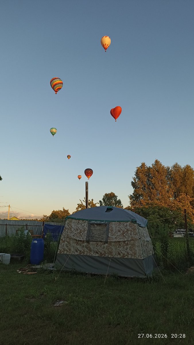

Сегодня баня только на дровах,
яблоня, сухая, год лежала.
Закладка небольшая прогорает за 20 минут.
Сапфира-100, светиться вся.
Какая сегодня была красота перед баней.
