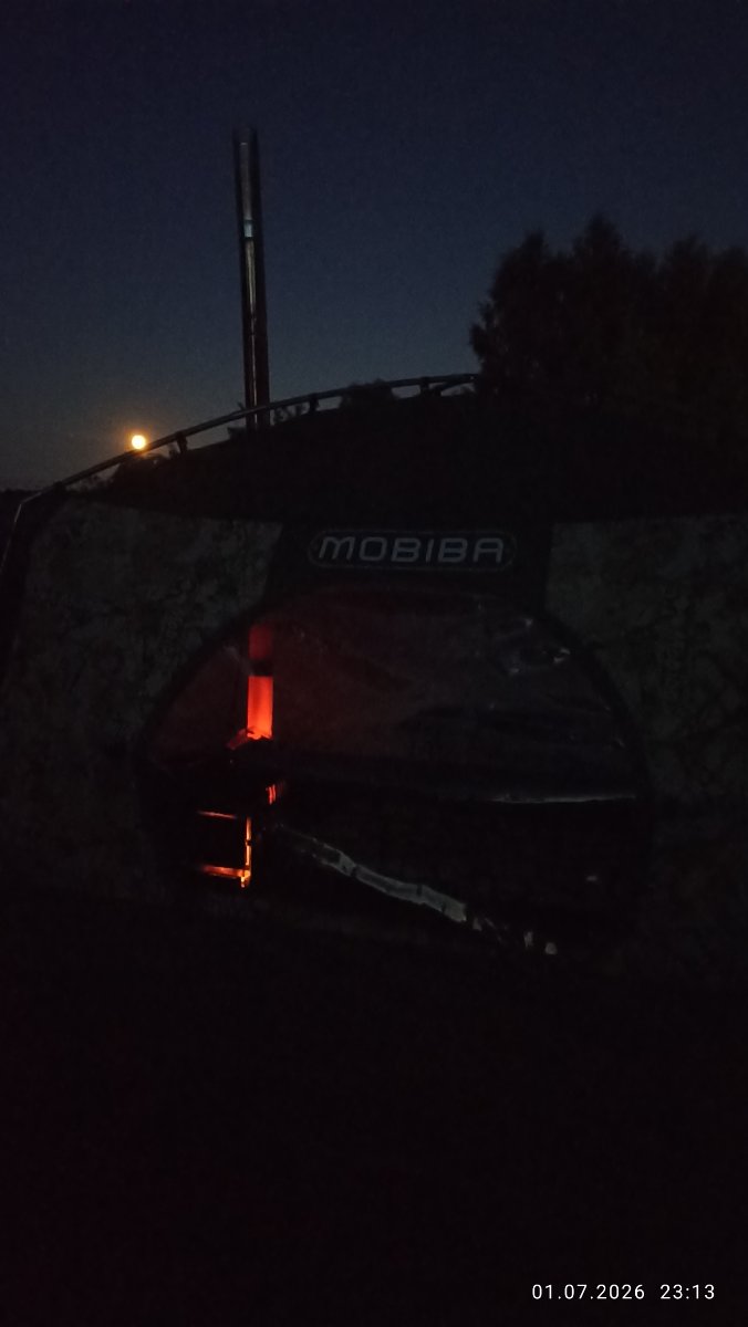

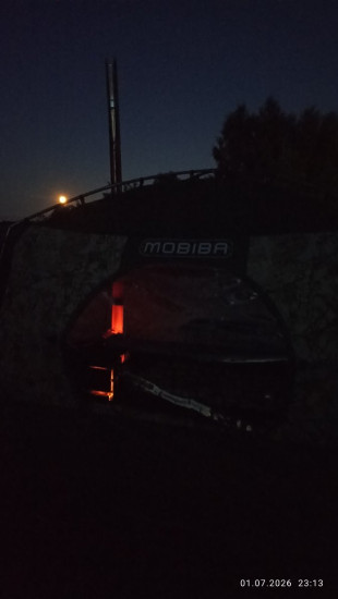

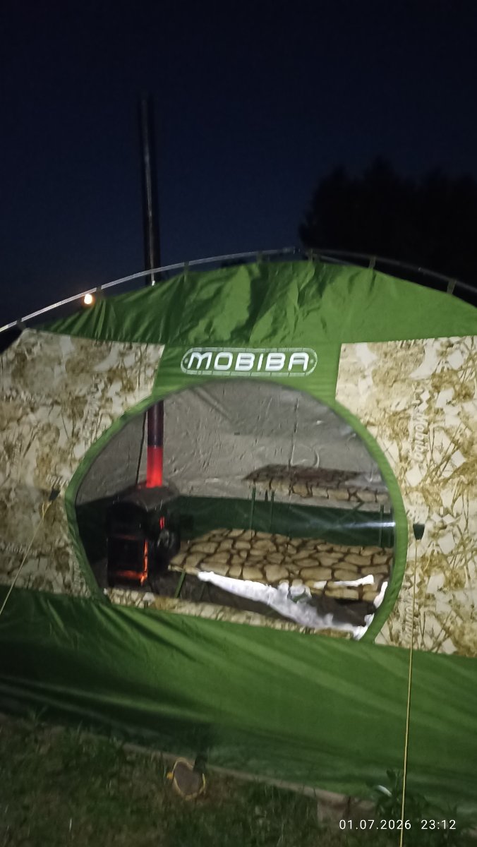

Вечером приехал на дом, не удержался и в пол одиннадцатого пошёл топить баню.
Как ни топил Сапфира-100, температура/ влажность как будто на месте застыли
Брикеты из хвойных пород.
Экспресс баня получилась, на полтора часа. Первая закладка 5 брикетов и потом ещё 1 и пара полешек, с утра работа.
Камни попробовал позаливать немного в конце парения, Ух кайфанул, но влажность больше 50% сделать не получилось, температура опустилась при этом до 70 градусов. Прогрев камней хороший идёт.
Всех с Лёгким паром.

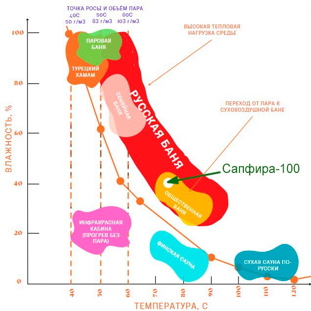

75х40 вполне себе неплохо. Без малого - "Золотое сечение". Мне такое сочетание нравится.

Получается сапфира выдаёт суше атмосферу чем М8П4. Блин все же придётся её купить, мне атмосфера М8П4 очень понравилась, больше чем ПБ-100 или кц-4.
Поблагодарили: 20253 раза
Re: Банная печь-каменка «Сапфира-100»
^Илья^ писал(а): 02 июл 2026, 09:20 Получается сапфира выдаёт суше атмосферу чем М8П4.
Первые опытные экземпляры как раз давали больше влаги, меньше конвекционного тепла. Но я подумал, что раз мы в этой печи даем полноценную каменку для работы с вениками, то атмосферу нужно сдвинуть в сторону сухости. И нужно дать обязательно конвекцию. Конвекция нужна еще и для того, чтобы активнее перемешивать слои воздуха в парилке. И вообще, есть люди, которые любят "хаммам", а другие любят более сухой пар и паровые акценты. Поэтому мы так долго возились с настройками Сапфиры-100, чтобы сдвинуть ее параметры к вот такому сочетанию 75-80 / 40-45. Эта печь для тех, кто любит именно такую атмосферу.
