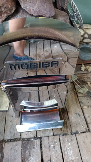

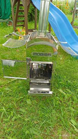

Доброго дня и Лёгкого пара кто сейчас в бане.

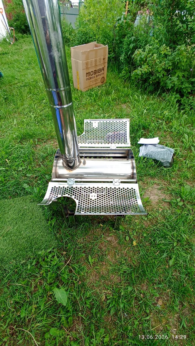

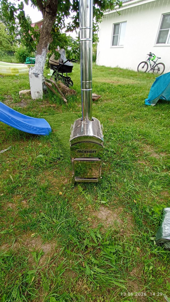

Пришла печь, когда я был в командировке. И вот сегодня забрал с ТК.
Просто обзор, видео и фото.
Печь, хороша, нет слов.
Будет баня, не одна, и будет больше слов и мнение.

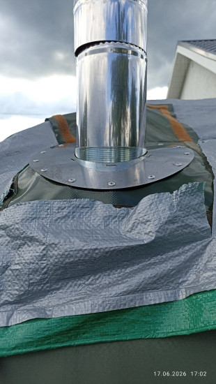

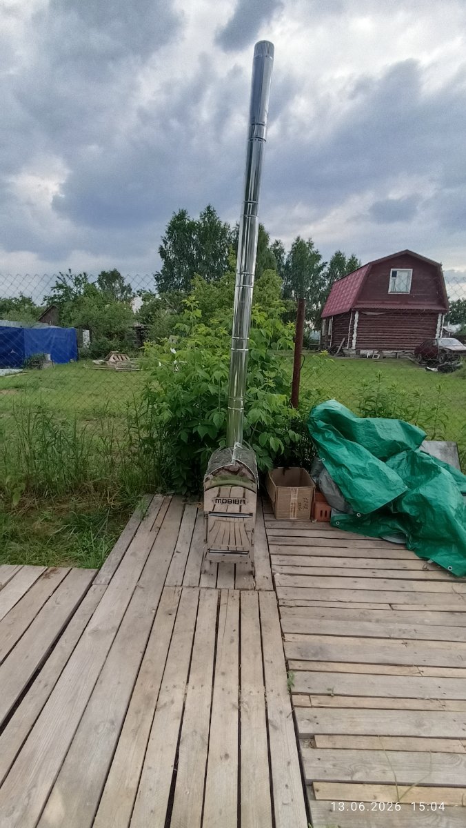

Вот так Сапфира-100 расположилась в МБ-18СП.

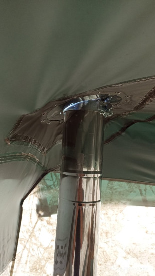

Кто покупать печь, берите ещё минимум 1 сегмент дымохода на 100, вот так будет выглядеть.
И ещё один момент, покупайте хомут на 100, труба свободно ходит в разделке.
Ещё истопник нужен.

Вчера я забрал из ТК Сапфиру-100.
Не хилая такая коробочка, я вам доложу.

Миша, я в 15-ке первый тест делал, у меня прям хорошо расклинилось в разделке, ну то есть всё как обычно. У тебя почему так свободно ?
Сообщения: 2710
Благодарил (а): 4610 раз
Поблагодарили: 5546 раз
Re: Банная печь-каменка «Сапфира-100»
Предположу наклон крыши в месте разделки немного другой, более прямой получается. У меня год, без месяца ,стоит на стационаре, расклинино и баня раз в неделю минимум,могло ПВХ немного "поехать", хотя внешних признаков нет.

Вот так выглядит с хомутом.
Сообщения: 3143
Благодарил (а): 3862 раза
Поблагодарили: 2555 раз
да, как-то прям совсем свободно у тебя .

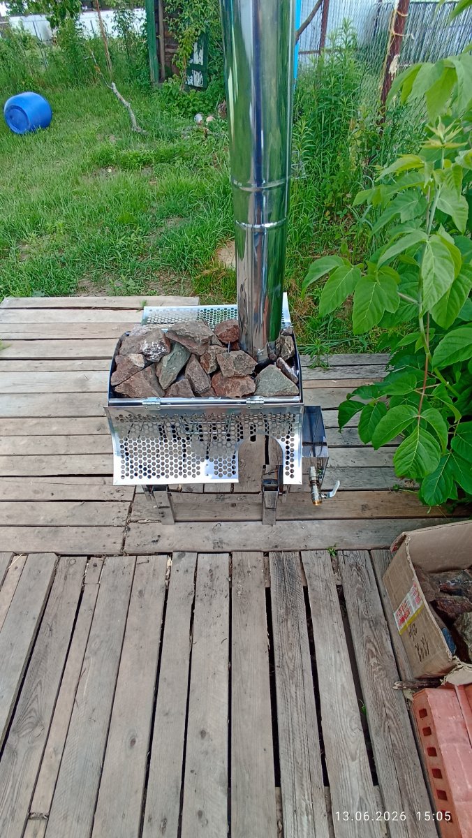

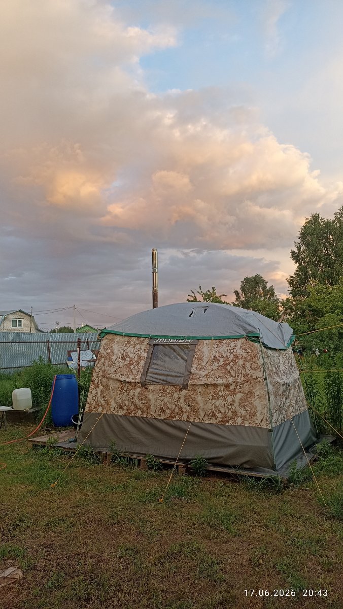

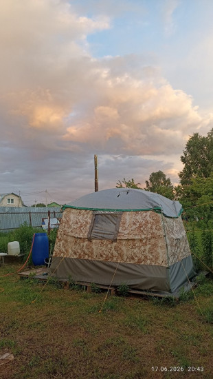

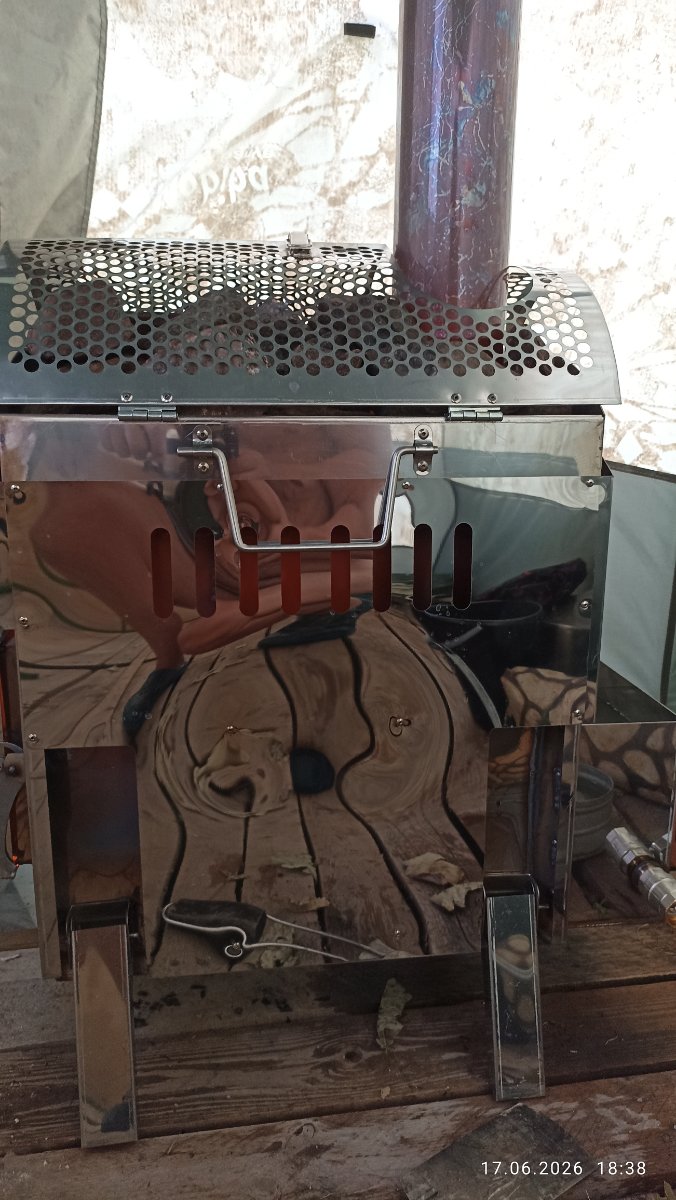

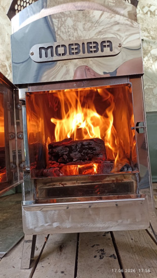

Первая баня с Сапфира-100 состоялась.
Палатка МБ-18СП, на поддонах без тёплого пола, на крыше тент из тарпаулина, полок ПС-750.
Топливо, брикеты из берёзовой пыли, одна пачка, хватило на 2 часа. Первая закладка 4 колотых брикетами, потом 1 колотый и целый, по три целых. Кушает с удовольствием.
Температура окружающей среды+18, пасмурно, иногда дождь.
Доп.сегмент дымохода, был заказан вместе с печкой.
Печь встанет на стационар, надо привыкнуть к новым звукам.

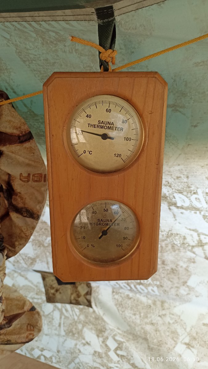

Паказометр наверно заклинило влажность, показывал 55%. Нужно менять, есть у меня мысль кто его настраивал)).
Температура в среднем 80°С, даже при почти закрытом зольнике, доходило и до 90.
Всё в видео. Приятного просмотра. https://rutube.ru/video/f4424414ce9a269 ... 02c3/?r=a/
Постскриптум, всё ни как не могу видео нормально загрузить с телефона

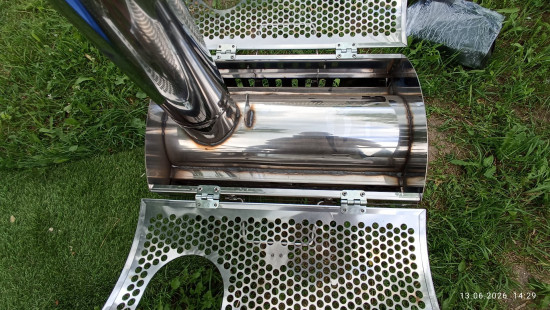

Вопросы, по выходу из пароперегревателя у меня возникли после видео. Как я понял выходит спереди над топкой.. и пар проходит через камни? Один выход или два по бокам?
Получается, на старте, перегретый пар охлаждается еще не сильно нагретыми камнями? Или залитыми камнями, пока они снова не нагреются? Но камни все равно в открытой каменке холоднее перегретого пара. Не как в КЦ или ПБ например качает сразу перегретый в объем палатки, а несколько более сырой пар?
Сообщения: 2710
Египетская сила
Володя, камни в передней части печки нагреваются сильнее, это чисто на мой взгляд, так как там идёт отверстие дымооборота,
в первом видео показывал.
Сама топка находится как бы внутри бака и парогенератора или пароперегревателя, как правильно пусть поправят. Даже на остатках топлива, что-то кипит и булькает, внизу, под топкой емкость для воды.
Отверстия выхода пара с двух сторон, тоже впереди, но они прикрыты немного камнями и крышкой.
Кстати, показометр влажности ожил
, что с ним было, я так и не понял. Вчера застыл в районе 50 % и всё. Но при такой влажности и 80°С, долго не высидишь, хотя я был в горизонте.
Будем дальше использовать и наблюдать.

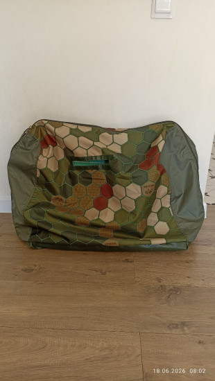

Забыл сказать про сумку для печки, отличный вариант для перевозки не только печки, но и вещей.
