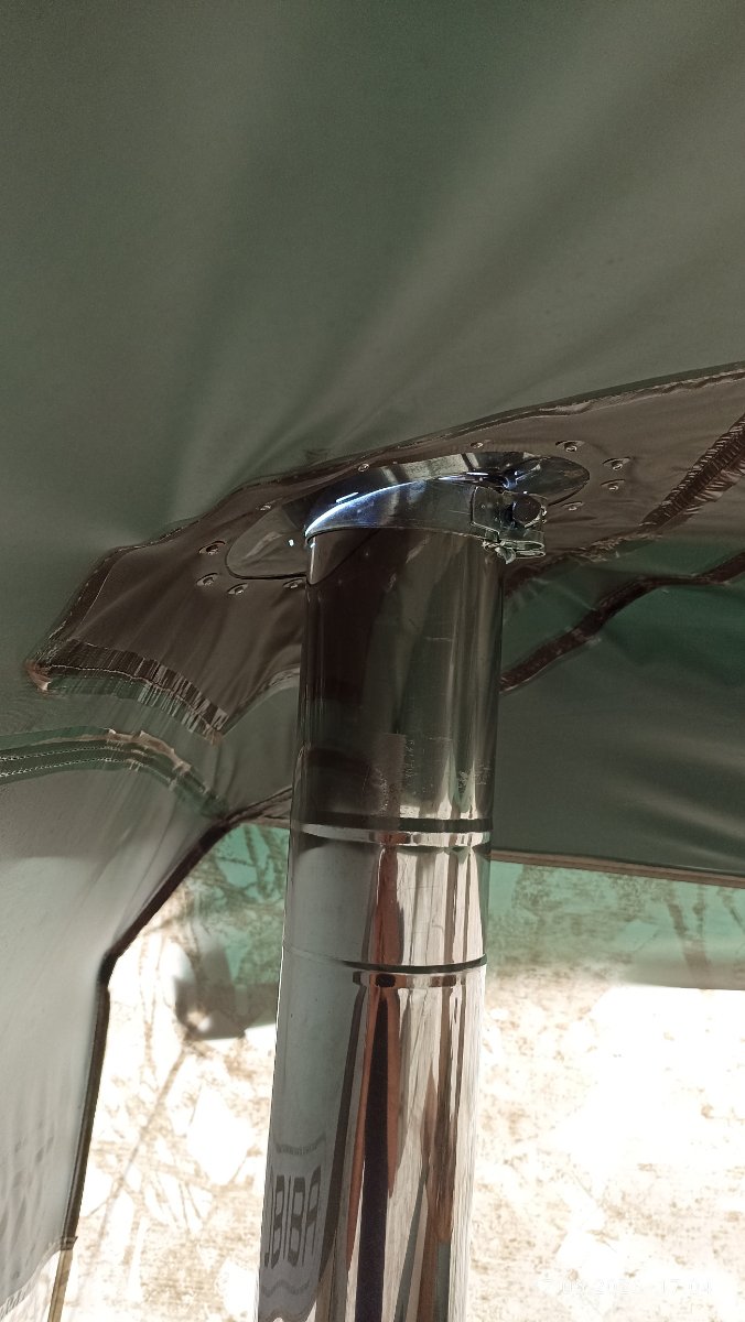

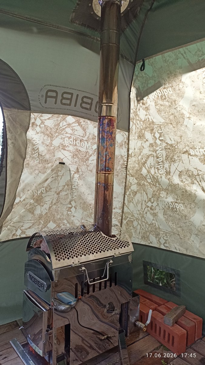

Вот так Сапфира-100 расположилась в МБ-18СП.
Кто покупать печь, берите ещё минимум 1 сегмент дымохода на 100, вот так будет выглядеть.
И ещё один момент, покупайте хомут на 100, труба свободно ходит в разделке.
Ещё истопник нужен.

Миша, я в 15-ке первый тест делал, у меня прям хорошо расклинилось в разделке, ну то есть всё как обычно. У тебя почему так свободно ?

Предположу наклон крыши в месте разделки немного другой, более прямой получается. У меня год, без месяца ,стоит на стационаре, расклинино и баня раз в неделю минимум,могло ПВХ немного "поехать", хотя внешних признаков нет.

Вот так выглядит с хомутом.

да, как-то прям совсем свободно у тебя .

Первая баня с Сапфира-100 состоялась.
Палатка МБ-18СП, на поддонах без тёплого пола, на крыше тент из тарпаулина, полок ПС-750.
Топливо, брикеты из берёзовой пыли, одна пачка, хватило на 2 часа. Первая закладка 4 колотых брикетами, потом 1 колотый и целый, по три целых. Кушает с удовольствием.
Температура окружающей среды+18, пасмурно, иногда дождь.
Доп.сегмент дымохода, был заказан вместе с печкой.
Печь встанет на стационар, надо привыкнуть к новым звукам.
Паказометр наверно заклинило влажность, показывал 55%. Нужно менять, есть у меня мысль кто его настраивал)).
Температура в среднем 80°С, даже при почти закрытом зольнике, доходило и до 90.
Всё в видео. Приятного просмотра. https://rutube.ru/video/f4424414ce9a269 ... 02c3/?r=a/
