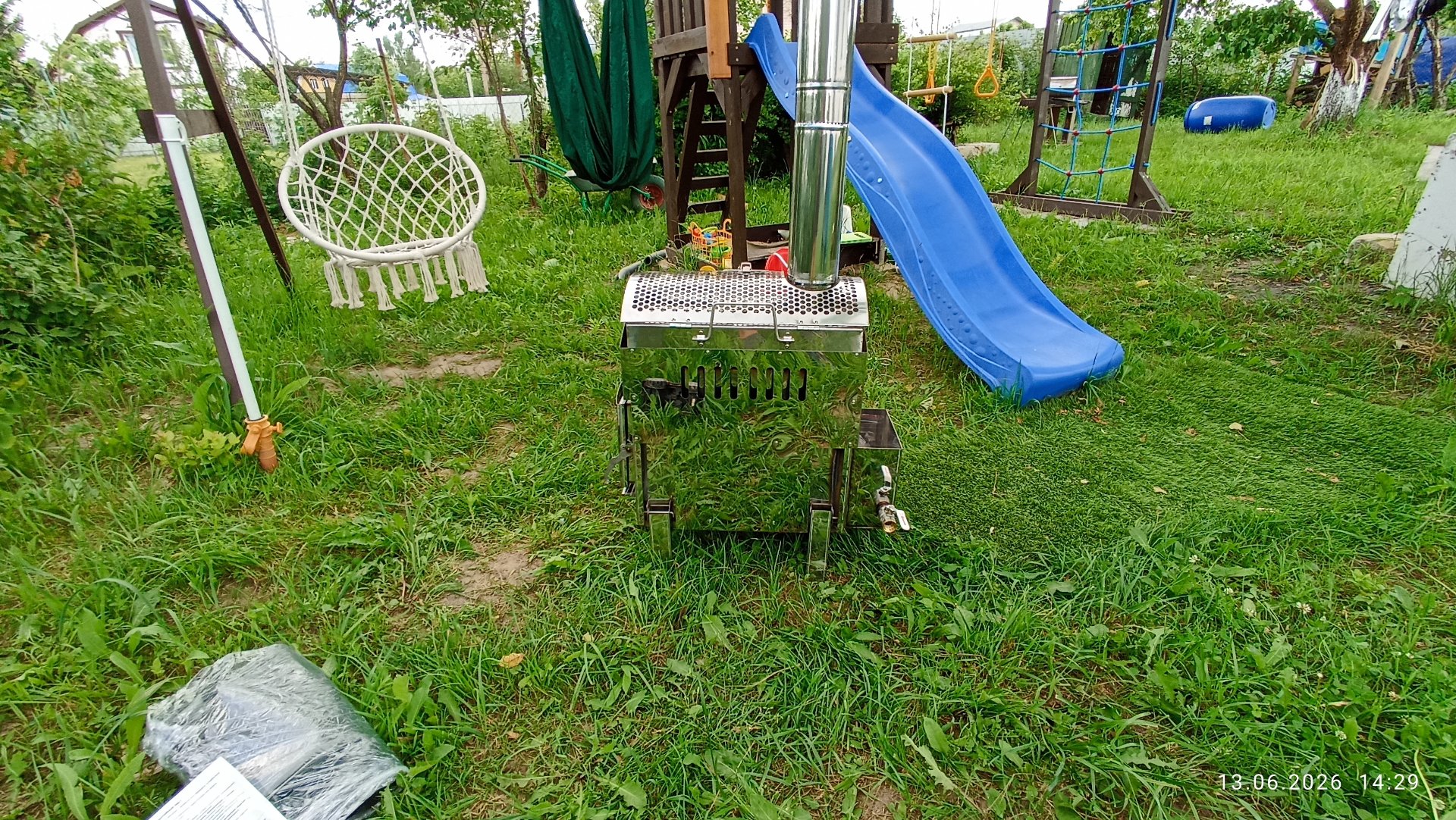

Доброго дня и Лёгкого пара кто сейчас в бане.
Пришла печь, когда я был в командировке. И вот сегодня забрал с ТК.
Просто обзор, видео и фото.
Печь, хороша, нет слов.
Будет баня, не одна, и будет больше слов и мнение.

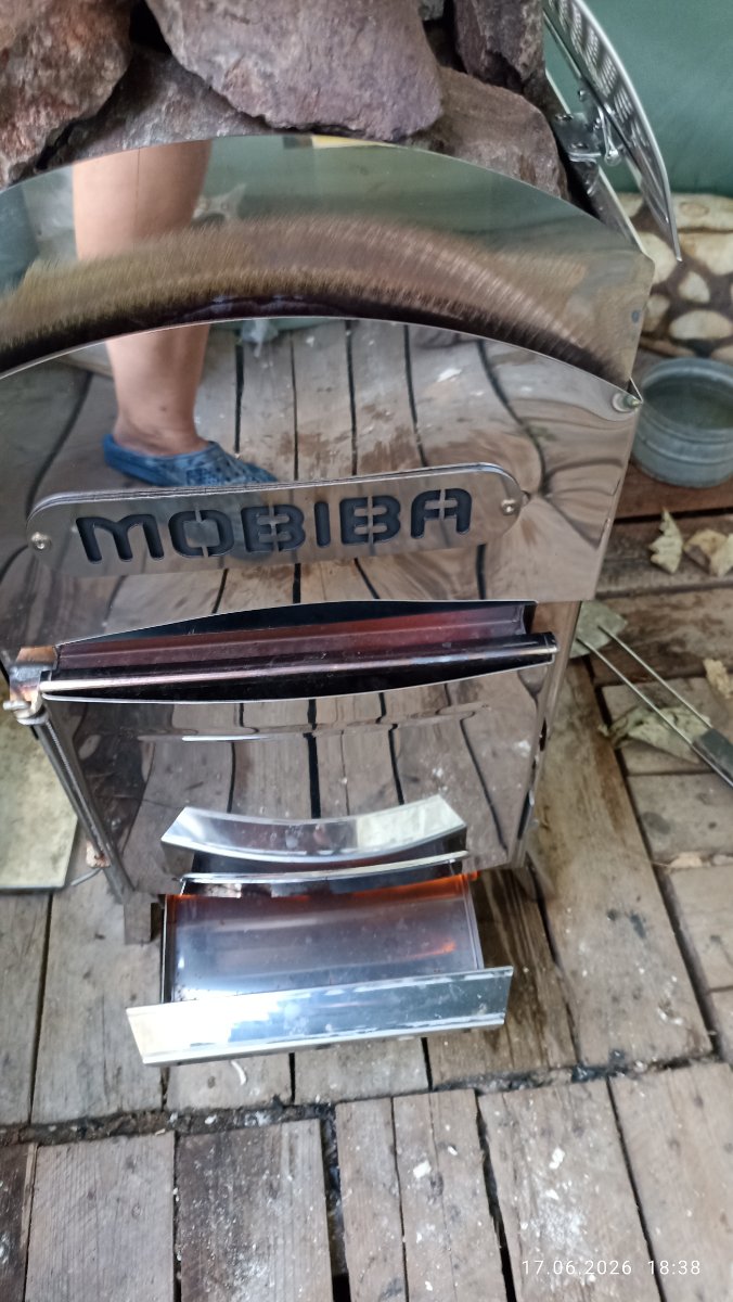

Вчера я забрал из ТК Сапфиру-100.
Не хилая такая коробочка, я вам доложу.
