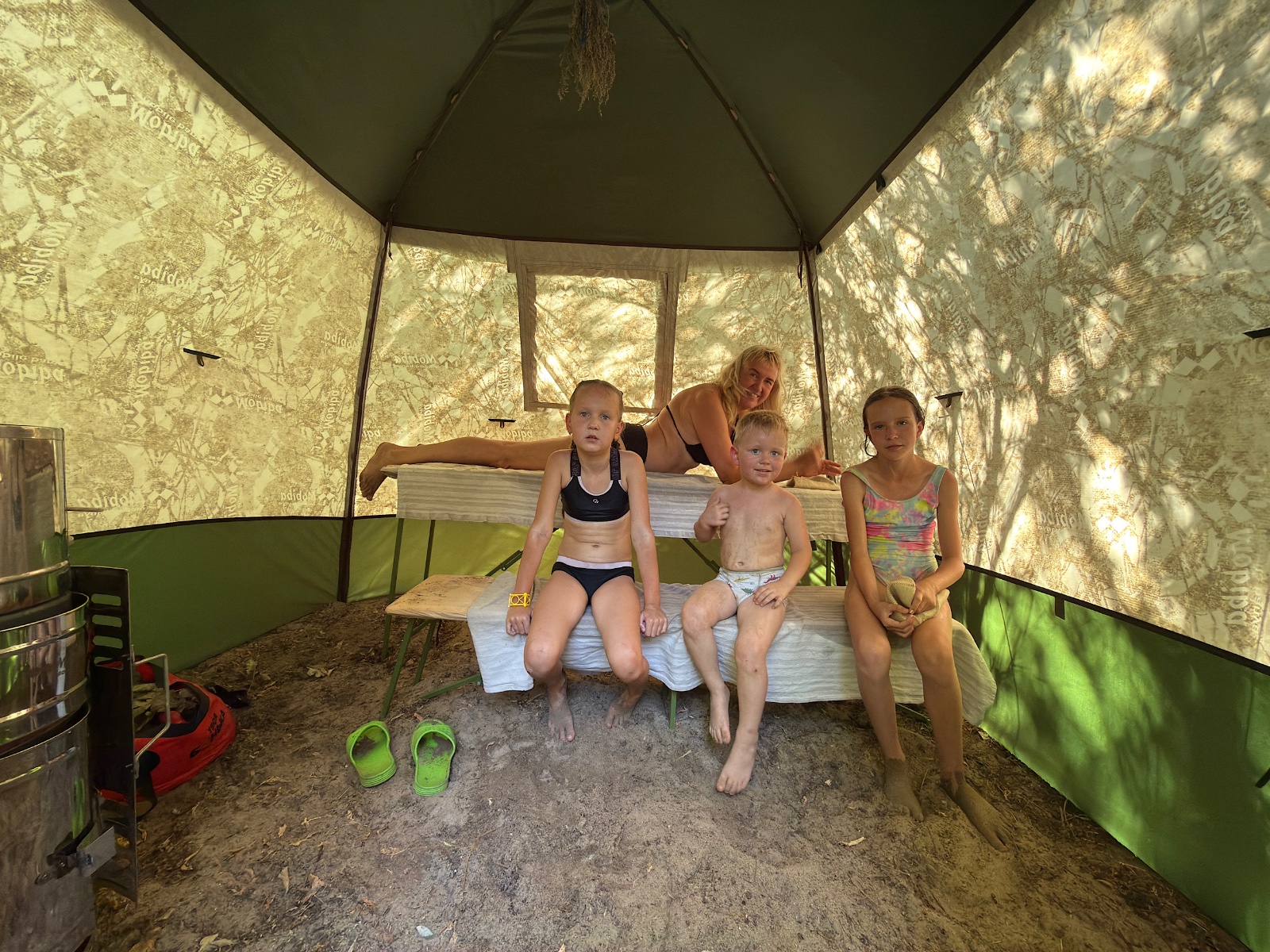

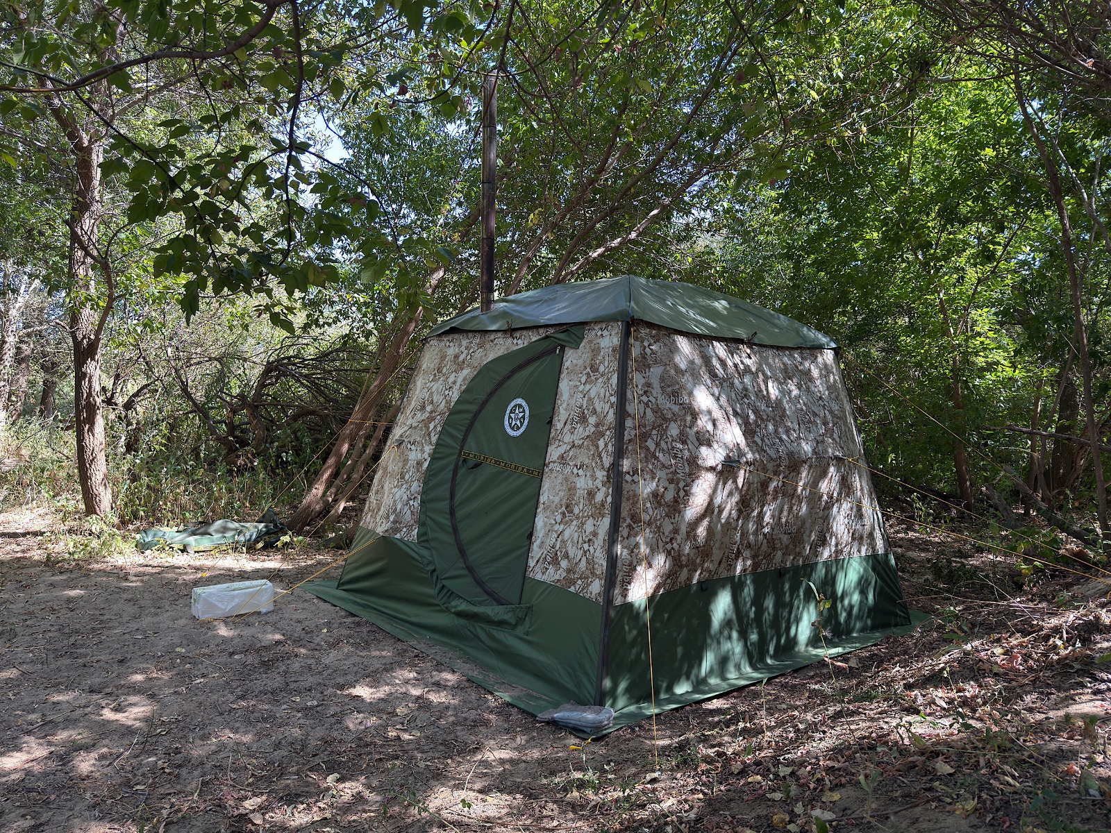

Так уж вышло, что купив МБ-15 в октябре 2025г, вчера впервые выехал с ней на природу). Так вот с дачей..).
Но обалденно, когда с баньки не под душ иди в бассейн, а с разбега речку👍. С собой брал пачку брикетов, ну и на месте немного дров подобрал.
Неожиданно понял, насколько все же заметная разница с теплым полом и без.. На даче использовал МБ-15 на хорошо утепленном подиуме, а тут поставил просто на песок.. КЦ-4 конечно справилась, но разгонять пришлось сильнее, нежели я привык.
