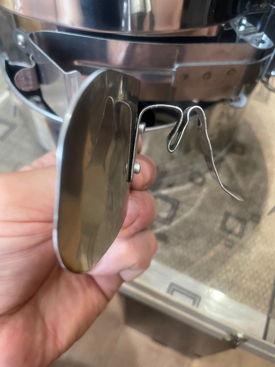

RENATUS писал(а): 25 апр 2026, 18:15 Печь дополнил закрывашкой воздушных отверстий. Вчера быстренько ее изготовил.
После не забывайте протопить ярко, чтобы не засаживалась в промежутке БАК-ППГ.

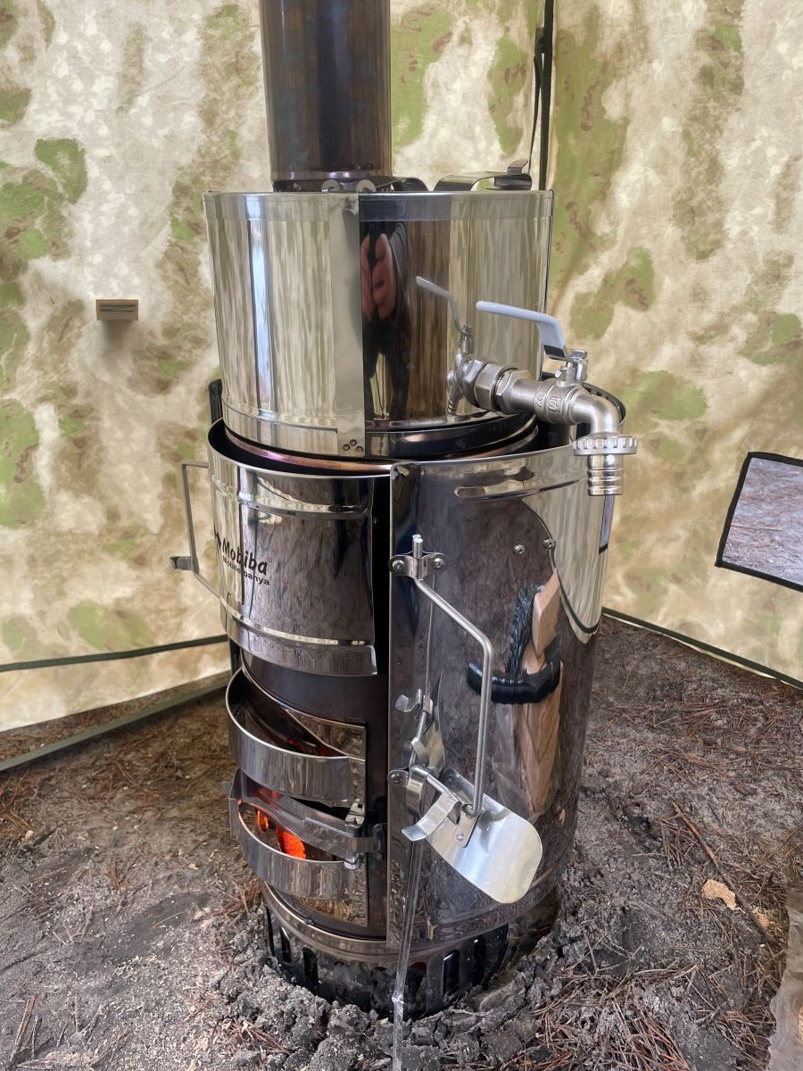

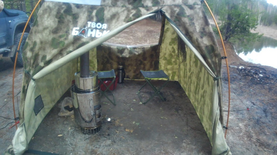

Сегодня с братом парились. Он под впечатлением от комплекта. За два часа использовали 5 брикетов и 6-7 литров воды.
В первую топку положил три брикета и от этого брат перешел на пол😊. Дальше пошли эксперименты с поддувалом. При полностью закрытыми отверстиями в поддувале, пока мы пили чай и остывали, температура стабильно держится на 80 градусах с кипящей водой. Так и сидели грелись минут 15. Затем, перед следующем заходом открыл поддувало и добавил топлива и воды. Снова моментально поднялась температура до 105 градусов и при влажности 40-58%. Градусник повесил чуть выше уровня головы и сидя на табурете высотой 400 мм. На пологе 750 нам было бы не комфортно, при такой температуре. Печь с закрывашкой получилась универсальной и мне это нравится.

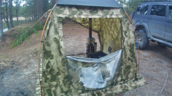

Этот комплект у меня выездной в автопутешествиях, где камни точно не нужны.
понял, спасибо

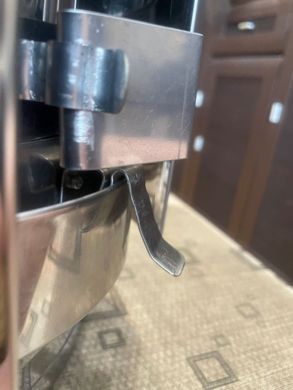

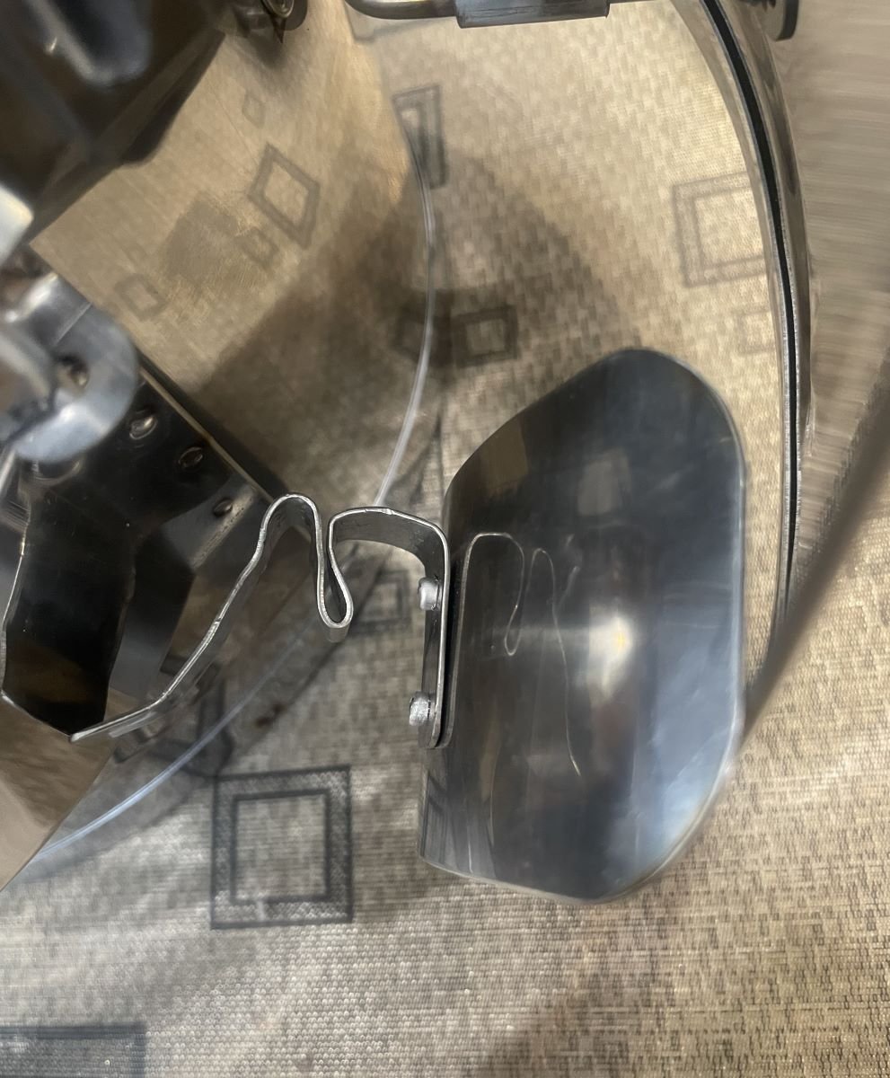

С фотками вроде разобрался. вчерашние фото закрывашки поддувала. По месту подгонял
