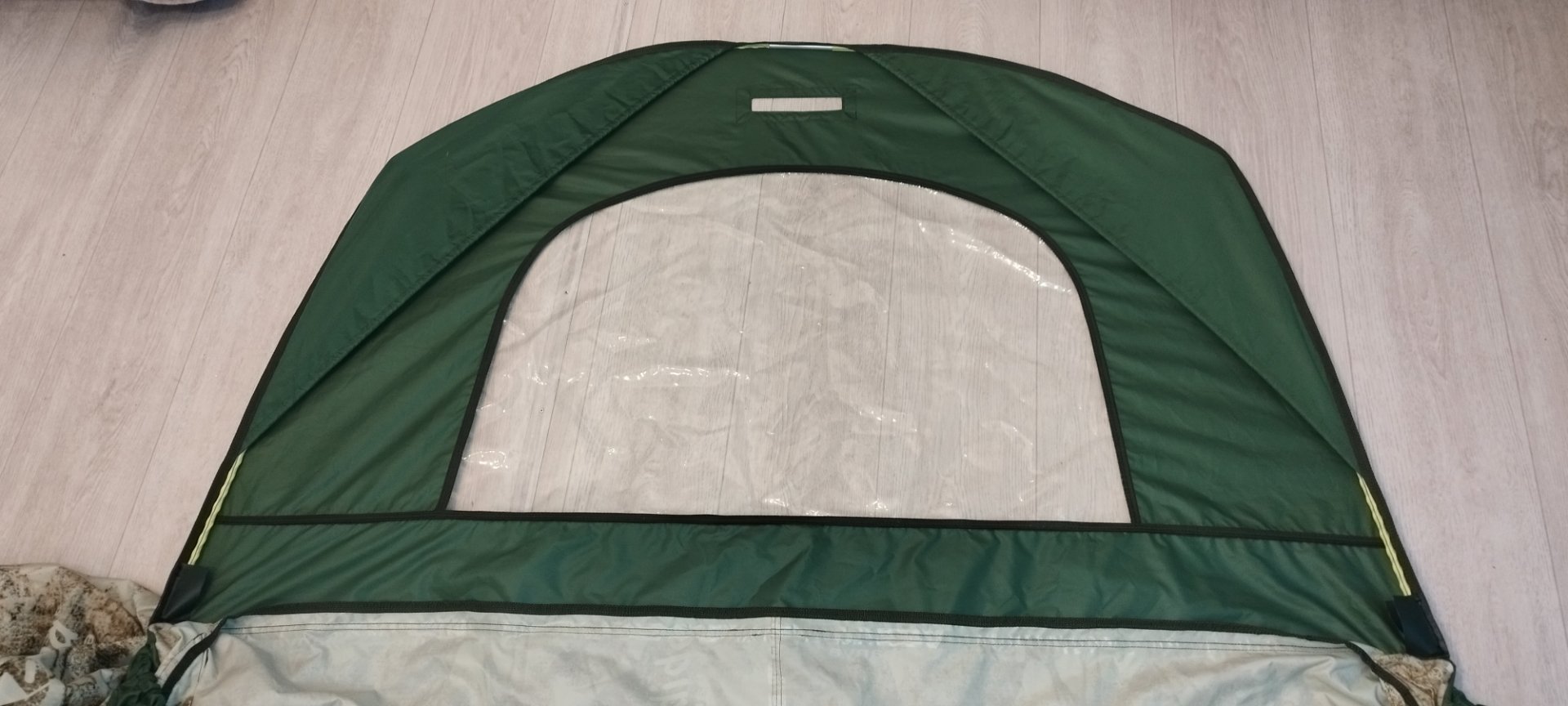

Тент накидной для К6.
Изнутри на почти все завязки, кроме 5 самых верхних привязал карабинчики для ускорения сборки. В принципе можно еще угловые 4 убрать и лучше привязать тент к каркасу, чтоб не съезжал. А лучше бы вообще фирменные защелки там стояли и сразу к трубкам крепились. Итого карабичиков 12 шт., если только на стенках оставить, то 8 шт.

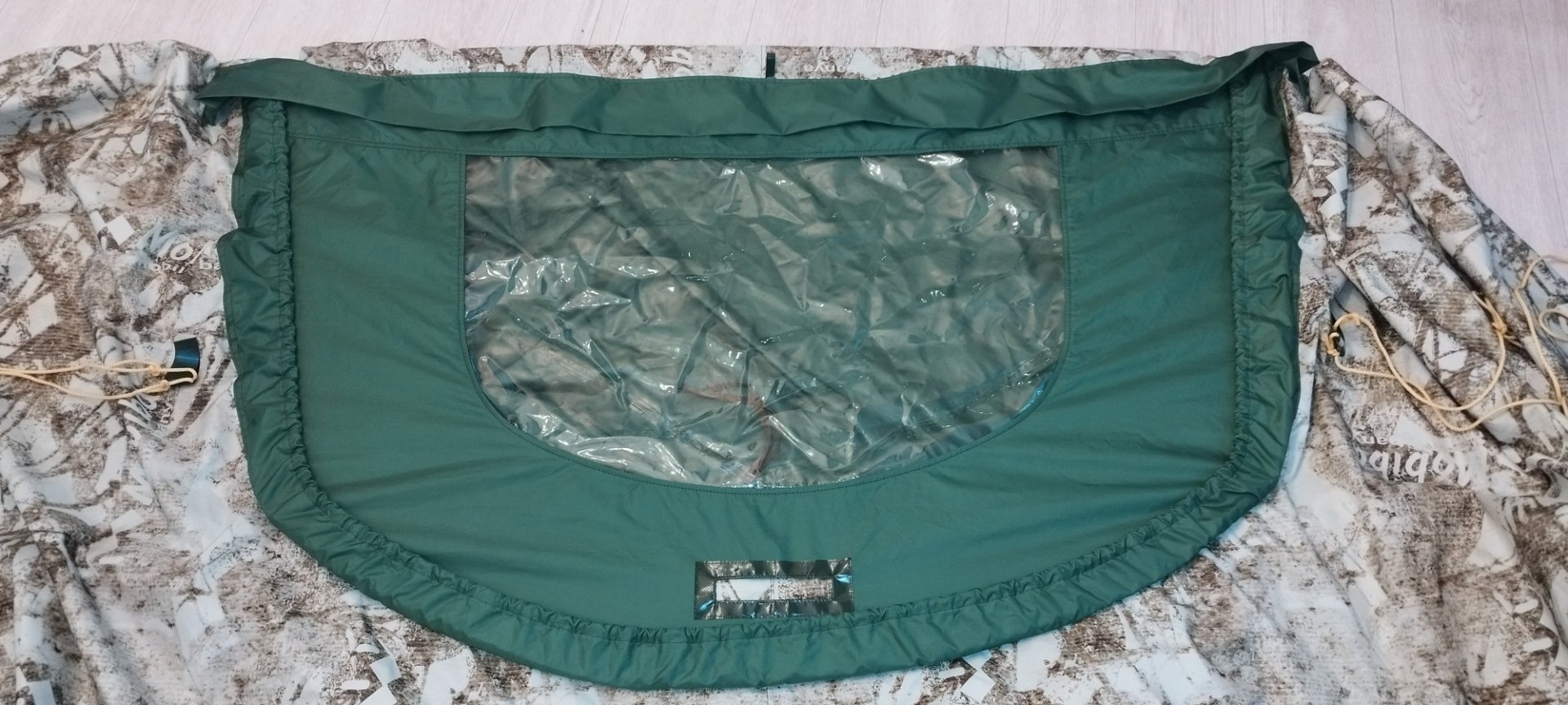

С дверью возникла непонятка. Накидная дверь больше размером и проем тоже, натяжения каркаса не хватает перекрыть его, по бокам образуются приличные щели. А если натянуть передние оттяжки, то они прям видны.
Но наши руки не для скуки. Берем нитки, иголку и выбираем слабину проема.
Так же поступаю и с проемом самой палатки.
И для верности стягиваю края проема оттяжкой.
Проверяю с внешними оттяжками. Приемлимо.
Заменяю временную оттяжку на веревку с карабинчиками.

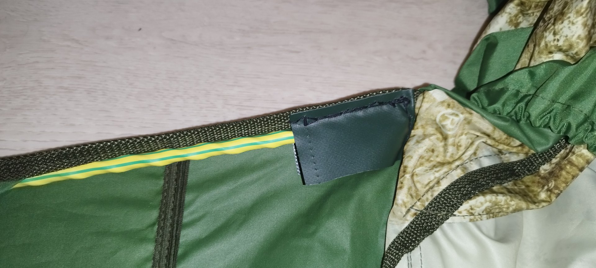

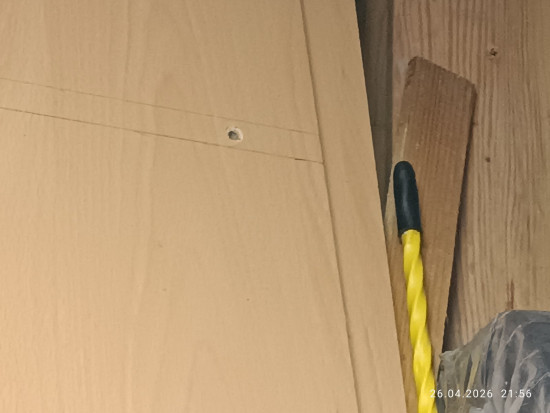

Не знаю зачем, но сделал дугу в дверь накидного тента. Дуга из стеклопластиковой арматуры, для спокойствия упаковал в термоусадку. По размерам как дуга двери палатки, только чуть длинее.

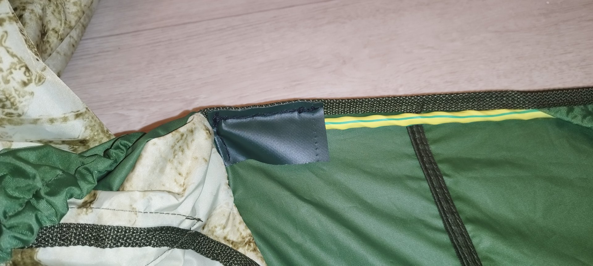

По углам двери пришил карманы из пвх.
Все встаёт в натяжку.
И даже закрывается.
Натурные испытания пока не проводил.
Сообщения: 4665
Благодарил (а): 3369 раз
Поблагодарили: 4487 раз
Re: К6

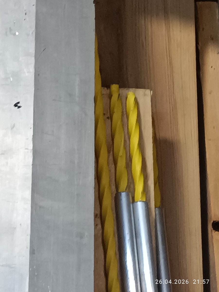

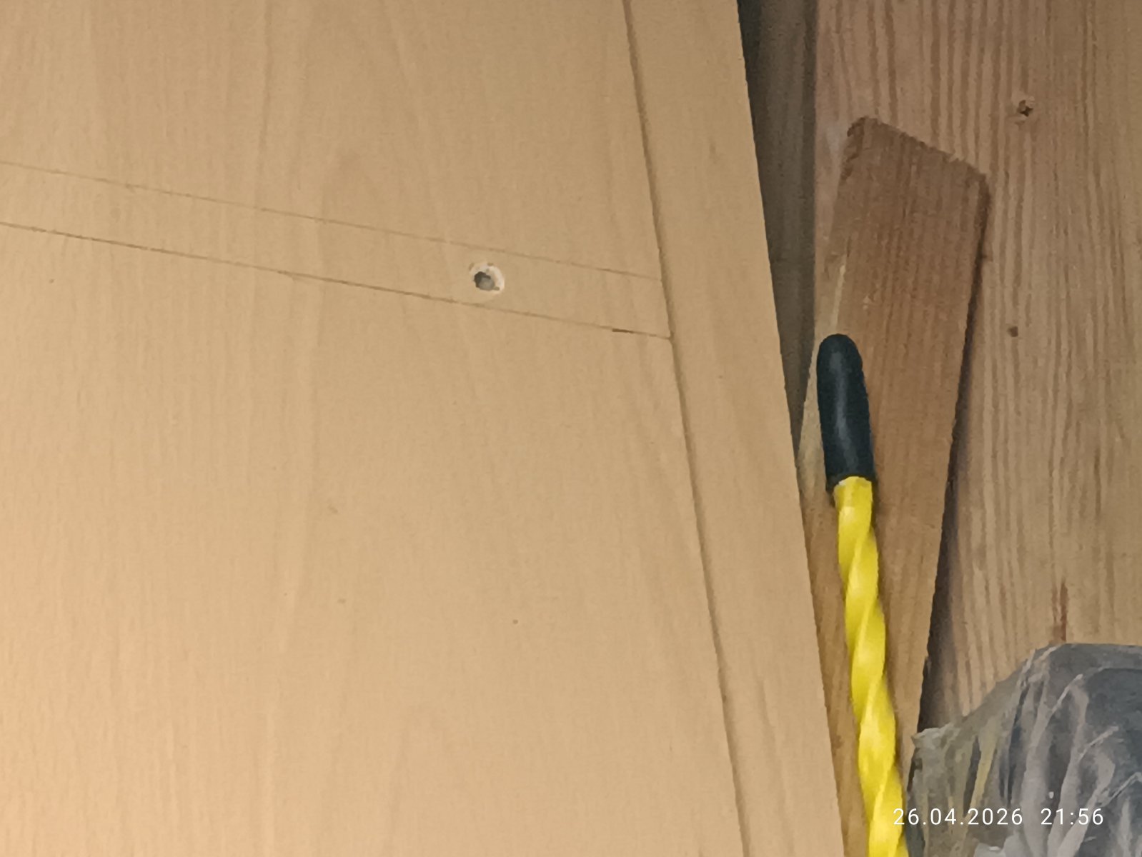

Можно на концы термоусадочные колпачки вот такие одеть. https://ozon.ru/t/p5hE2o2
У меня так сделаны ( фотка ниже).

Сообщения: 1473
Благодарил (а): 1168 раз
Поблагодарили: 2381 раз
Re: К6
doxtor02 писал(а): ↑26 апр 2026, 18:15 Можно на концы термоусадочные колпачки вот такие одеть. https://ozon.ru/t/p5hE2o2
У меня так сделаны ( сейчас сфоткаю схожу)
Концы и так в термоусадке. Видимые части арматуры полностью входят в алюминиевые трубки.
Сообщения: 4665
Re: К6
Бигстеп писал(а): ↑26 апр 2026, 18:33
Тоже когда то так делал для самодельной палатки. Что бы концы не порвали карманы, для наде́жности, одел на концы эти термоусадочные колпачки.
Ты же заморочился сделать вставки из алюминиевых трубок ;-) ( у меня их в палатке 4 и я вообще отдавал их гнуть аргонщику :-D ) А не проще просто было сделать из цельного хлыста стеклопластикова? Или тогда было бы плохое прилегание дверки?
P.S. У меня тоже стеклопластик проходит через длинные алюминиевые трубки.
Что значит с товарищем нечем было заняться на карантине, сшили две палатки. :facepalm:
Сообщения: 1473
Re: К6
doxtor02 писал(а): ↑26 апр 2026, 19:09 А не проще просто было сделать из цельного хлыста стеклопластикова? Или тогда было бы плохое прилегание дверки?
Да именно так. Дверь не полукруглая, остаются пустоты и соответственно плохое прилегание при закрытии. Трубку гнуть не сложно, главное песочком забить, чтоб не сложилась в месте изгиба.
Сообщения: 2613
Благодарил (а): 7134 раза
Поблагодарили: 4986 раз
Re: К6
Бигстеп писал(а): ↑27 апр 2026, 02:44
И сразу повеяло босоногим детством.... трубка от раскладушки, песочек, пробки... потом визит на помойку(зачеркнуто) помойку около вентствола на угольной шахте, куда выбрасывались различные мелкие ништяки вроде использованных или просроченных СИЗов, среди которых искались еще не истлевшие резиновые загубники от самоспасателей. Которые потом клеились к загнутой в виде ручки зонтика люминиевой трубке и получалась отличная дыхательная трубка для ныряния (а по большей части для длительного стояния раком по пояс в воде реки с вилкой на палочке, на которую старались наколоть все, что жабрами шевелит) (в послеолимпиадном СССР с готовыми изделиями в Спортмастере было туговато, да и самого Спортмастера не было, была сеть магазинов "Турист", где по ассортименту - как повезет. А про Озон и WB вообще не слышали :-) )
А цельную стеклопластиковую арматуру лучше вообще не изгибать, она крайне негативно относится к нагреву, выдерживает намного меньше, чем фирменный каркас из СП.

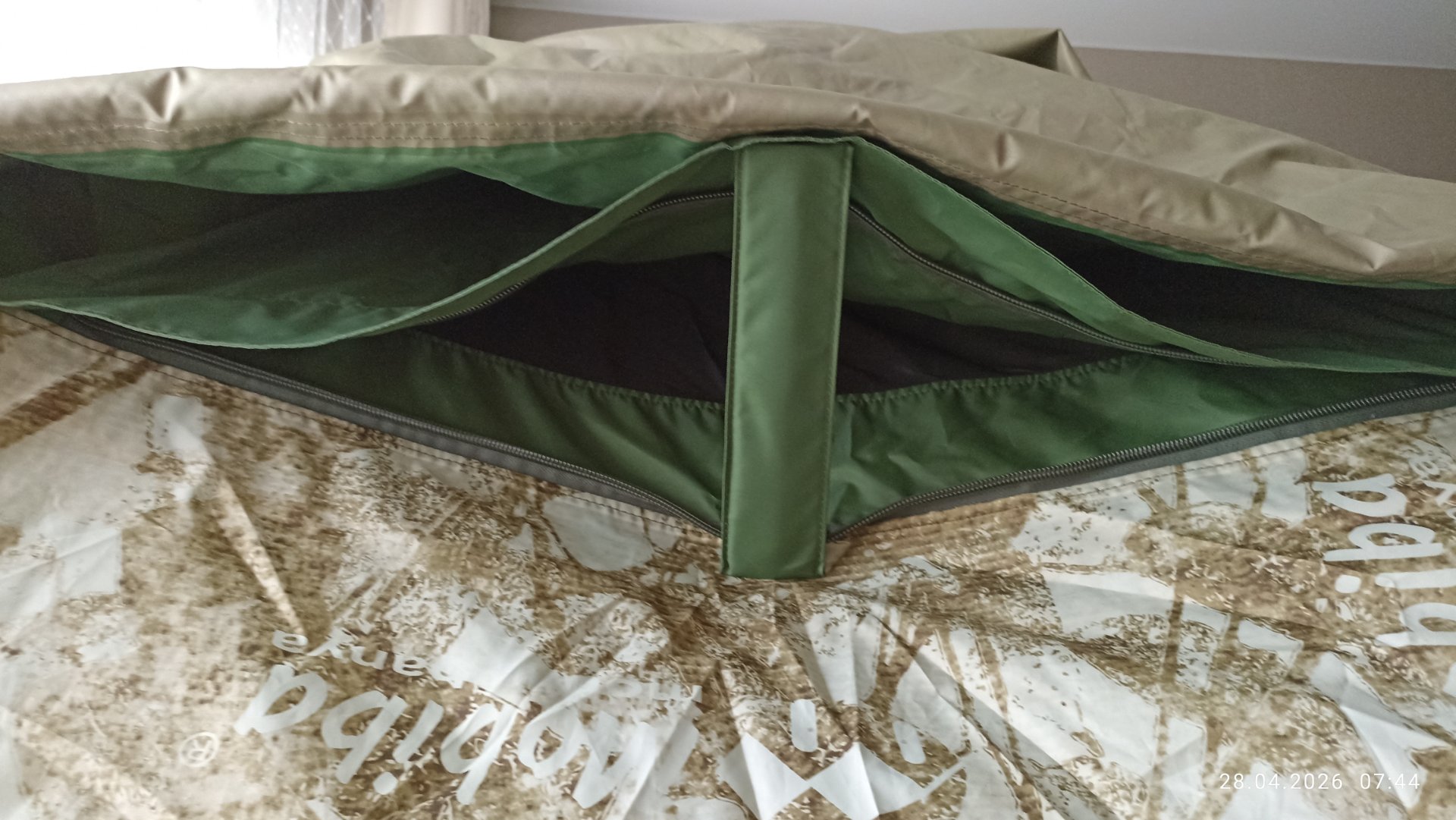

Re: К6
Виталий, приветствую.
Во втором слое планируешь делать вентиляцию, то есть шов открывать.
У меня есть москитка в двери на К7, но верхнюю вентиляцию есть желание открыть.
Сообщения: 1473
Re: К6
Шалаев Михаил писал(а): ↑28 апр 2026, 04:52 Бигстеп
:hi:
Михаил.
Пока на даче ковырялся в палатке, через щели между тентами прекрасно поддувало свежим воздухом.
Майские в этот раз короткие, и возможно вообще на 2 дня на сплав пойдем и брать хоромы видимо не будем. :-(
Тут бы в таком виде выехать куда нибудь , посмотреть что к чему...
А ты уже приспособил тент к К7? Показывай тогда...
