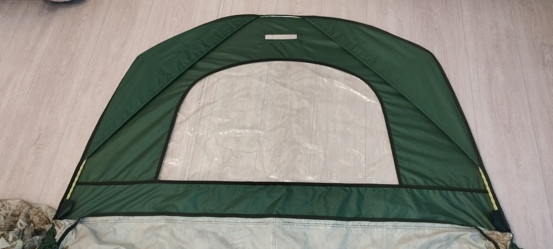

Тент накидной для К6.
Изнутри на почти все завязки, кроме 5 самых верхних привязал карабинчики для ускорения сборки. В принципе можно еще угловые 4 убрать и лучше привязать тент к каркасу, чтоб не съезжал. А лучше бы вообще фирменные защелки там стояли и сразу к трубкам крепились. Итого карабичиков 12 шт., если только на стенках оставить, то 8 шт.
С дверью возникла непонятка. Накидная дверь больше размером и проем тоже, натяжения каркаса не хватает перекрыть его, по бокам образуются приличные щели. А если натянуть передние оттяжки, то они прям видны.
Но наши руки не для скуки. Берем нитки, иголку и выбираем слабину проема.
Так же поступаю и с проемом самой палатки.
И для верности стягиваю края проема оттяжкой.
Проверяю с внешними оттяжками. Приемлимо.
Заменяю временную оттяжку на веревку с карабинчиками.
Ну собственно пока всё. Неплохо бы изн сделать с дополнительным навесом перед дверью, но это в другой раз.
Самый большой минус, это печка теперь не влезает в сумку от К6. :-)

Не знаю зачем, но сделал дугу в дверь накидного тента. Дуга из стеклопластиковой арматуры, для спокойствия упаковал в термоусадку. По размерам как дуга двери палатки, только чуть длинее.
По углам двери пришил карманы из пвх.
Все встаёт в натяжку.
И даже закрывается.
Натурные испытания пока не проводил.
