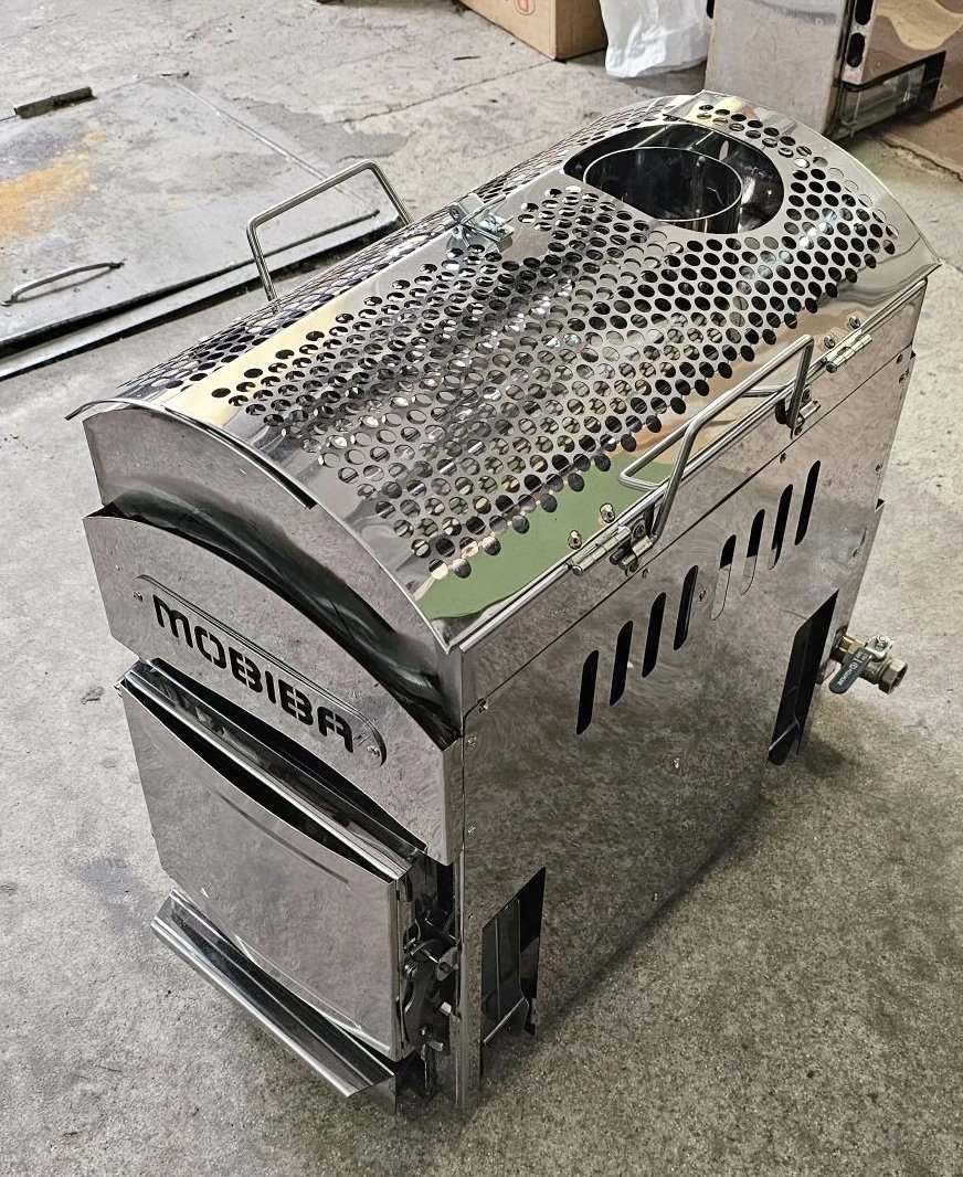

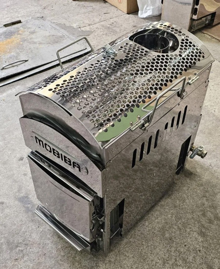

Мы сейчас работаем над печью, где парогенератор совмещен с качествнной правильной каменкой открытого типа. Но для чего мне каменка, если есть парогенератор? Для работы с вениками. Для получения паровых акцентов. Для прогрева веников восходящим паром.

АлексейАлександрович писал(а): 27 фев 2026, 22:06 Мы сейчас работаем над печью, где парогенератор совмещен с качествнной правильной каменкой открытого типа
Это за ней же я в очереди стою? :-[

Осталось дождаться выхода "звездолёта" в серию и отправиться в банный космос.

АлексейАлександрович писал(а): 28 фев 2026, 09:00 Люди уверены, что лучше КЦ или Паробомбы уже ничего быть не может в природе... И тут на сцену выходит "Сапфира". )))
Большинство, но не все. ;-) Я сразу занял очередь, потому что знаю, это будет очередной шедевр. И кто я такой, что бы отказываться от него. :-D
