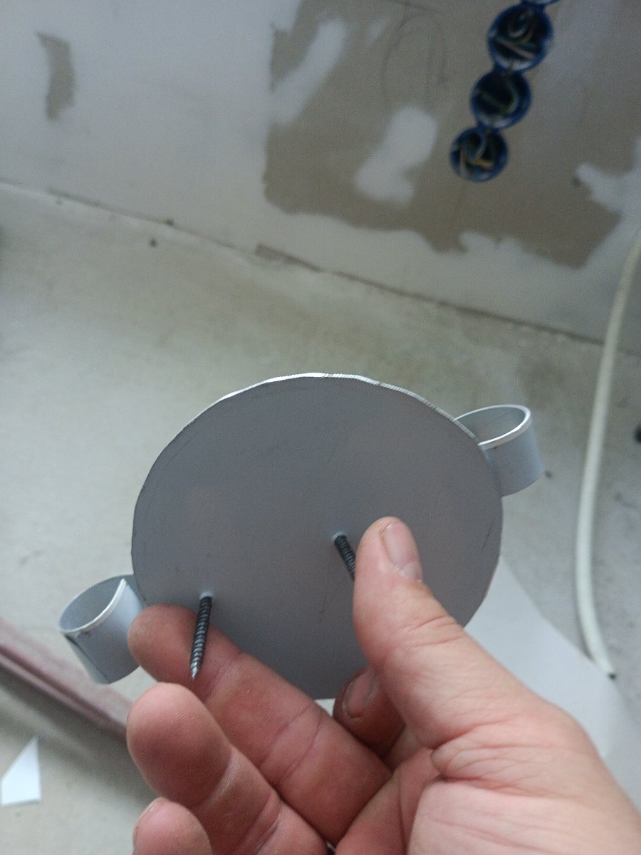

Добрый день. :) Не трогаю я ни «Кайфандру», ни «Шикардос». :) Вот такой вариант, как на фото, был изначально в голове. Но думается мне, что это как-то замудрённо. Может, просто поменять заглушки на глухую? Смена этих изделий очень редкая при большом парке палаток, так как каждая из них бралась под определённый тип лагеря и задачи. Поэтому моё суждение может быть неверным.
Она вставляется изнутри палатки. Она может быть сразу 110 диам., чтобы быть универсальной. Вместо саморезов — заклёпки и ручка.
Можно просто на существующей проставке удалить усик и между разделкой и проставкой ставить шайбу глухую из нержи или пвх(некий шибер). Также можно сделать конусное блюдце с 85 диам. на 105 диам. И прикрепить на ПВХ-ленту к разделке внутреннего тента снаружи. Не нужно пусть там болтается. Понадобилось перекрыть разделку с улицы открыли. За ленту подтянули и вставили этот конус.
Для меня путь с глухой заглушкой самый бюджетный и верный . Я часто не меняю . И заранее продумываю этот момент.
