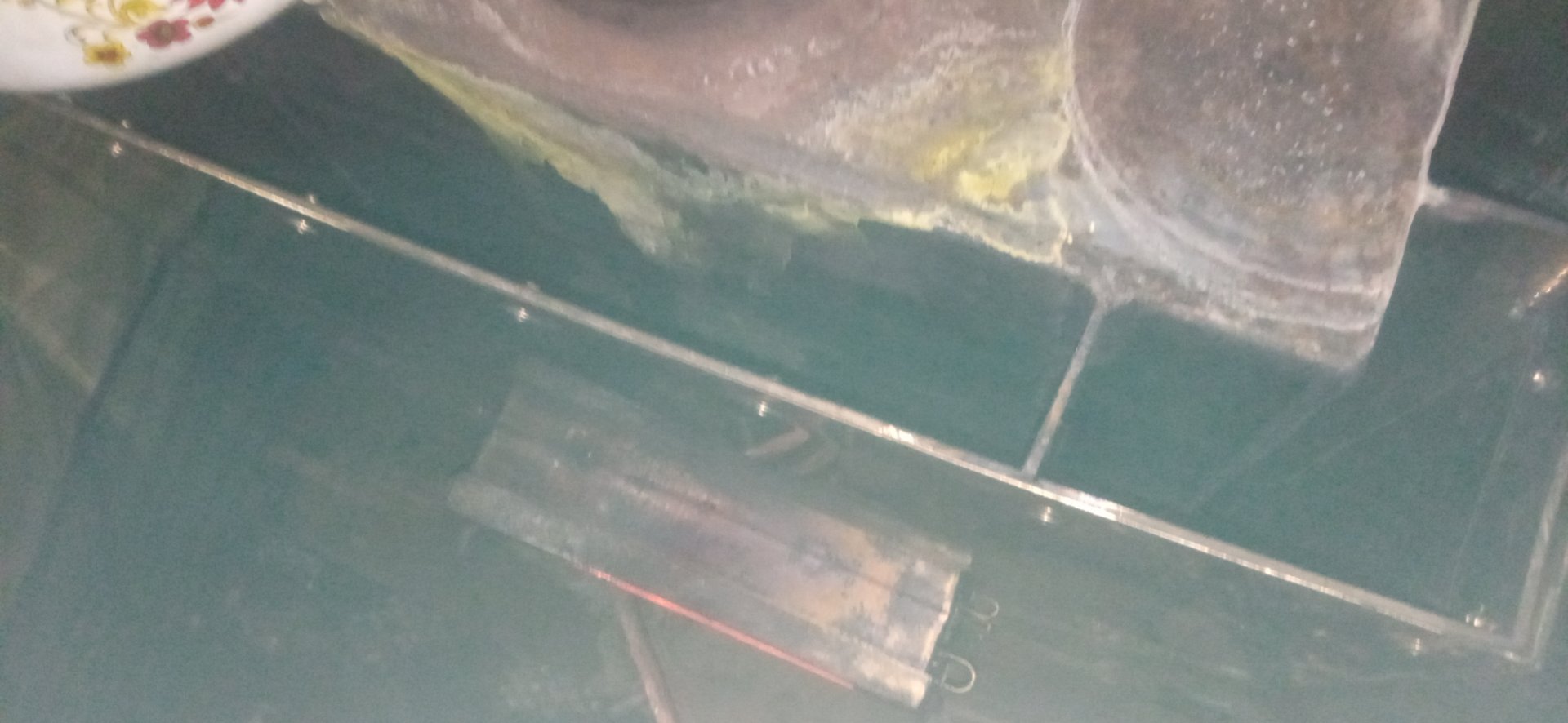

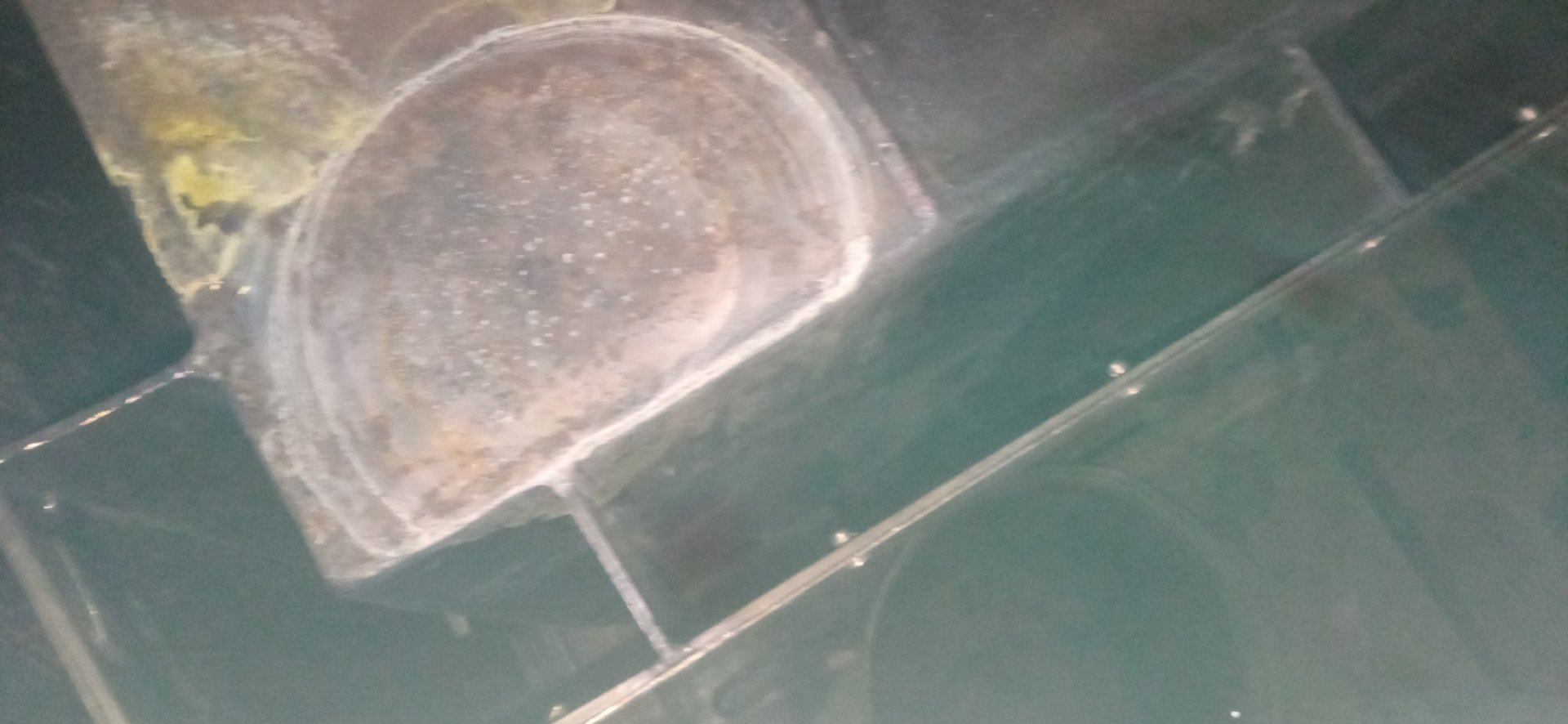

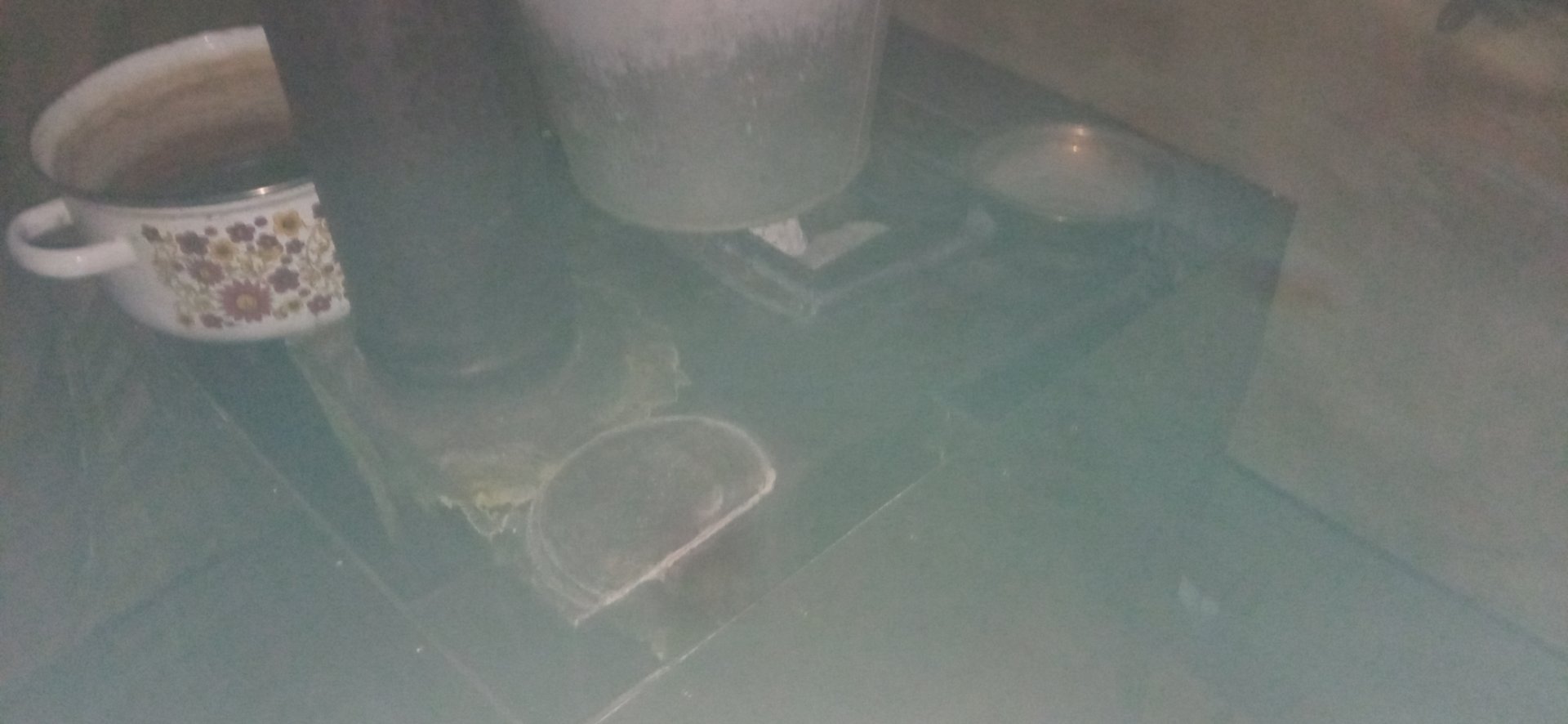

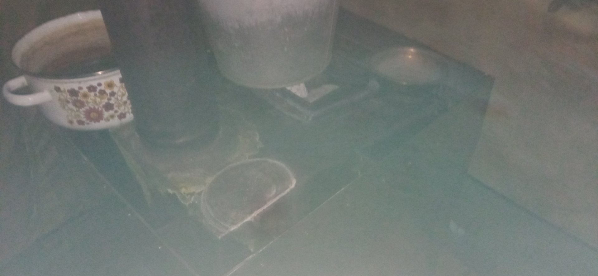

просто мне даже самому интересно сколько прослужит данная печь.... труба даже цветов побежалости не приобрела, стенки до красна не нагреваются, правда в -32 пришлось качегарить стенки до красна, а так до -25 ленивый режим горения.... мобиба рулит и её печи, но она же мобильная поэтому не понимаю критику для мб15 за место стационарной бани в частном доме....

просто уменьшить площадь испарения воды... стоит 2 кастрюли и 1 ведро, убрал 1 или 2 вот и влажность меняется, и да для понимания кпд печки скину фото фланца трубы и боковых стенок на режиме, они даже не красные, где то автор данной конструкции даже на ходу дымоход скидывал и дыма нет.... по факту вода на поверхности не кипит, не парит, она тихо шуршит на стенках кастрюльки и испаряется полностью за некоторое время, можно конечно и до красна пустить печь но тогда получается 100% сауна с температурой 140
