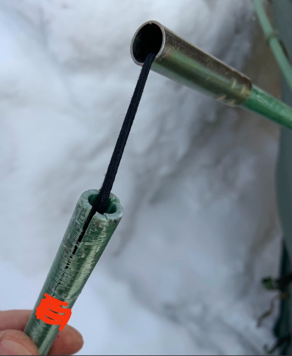

Может чем-то тяжелым придавили конец ?

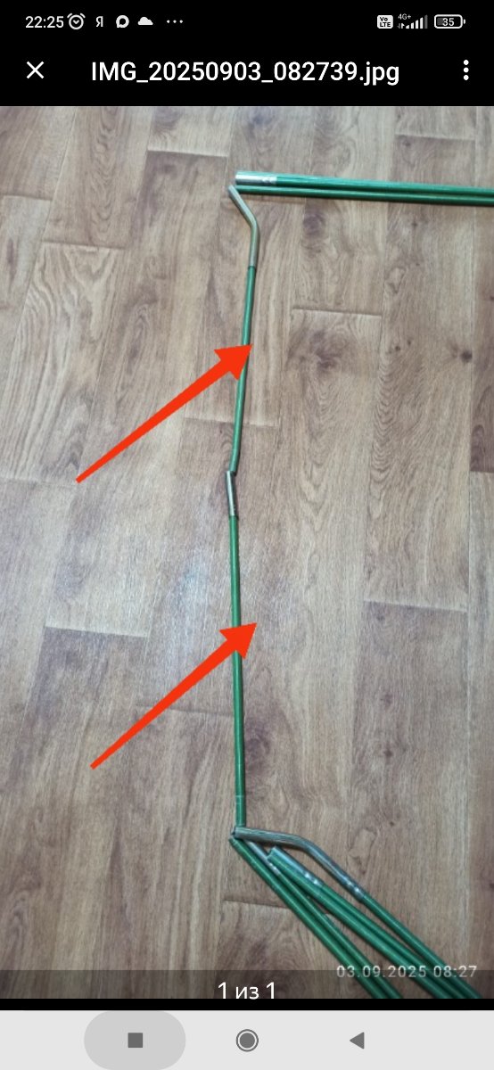

Да нет вроде. Сумка отдельно стоит, в ней только сам комплект без тента и одной дуги и изн. Есть предположение, что мог наступить при сборке, но мои 73, вроде как, не должны быть критичными для сегмента.

Я бы стянул чем то трубку ниже стыка, пока совсем не треснула, а трещины попробовал бы заклеить хотя бы супер клеем. Может еще скотчем обернуть. Если не удалось отремонтировать что то скотчем, значит было мало скотча... :-D

Я боюсь, что в этом месте довольно большие температуры… скотч там навряд ли уживется… Да и ремонт-то простой, был бы сегмент… Палатке 2-х месяцев нет, гарантия-то присутствует.

Если ремонтировать, я бы подобрал металлическую трубку таким же диаметром, и на хороший клей посадить на пластиковый кончик. Для этого на шлифовальном круге сточить диаметр пластика до размеров внутреннего диаметра трубки. Длина - вся длина скола + запас.
И даже засадить по оси гвоздь на клей, но придется обойтись без шнура-резинки.
Никакой скотч не удержит.
Или без стачивания, надеть трубку по внутреннему диаметру как внешний у пластика, но не с самого конца, а после длины стыка. Бандаж не из скотча, а из металлического кольца=трубы. Но хвостик таким образом не спасти.
ЗЫ Говорят, что есть 2х компонентные эпоксидные клея очень высокой прочности, если найдете такой и у него будет хорошая адгезия к пластику каркаса, то модно попытаться заклеить и заполнить им пустоты трубки каркаса и потом шлифануть после затвердевания.
Опять же, за счет жертвы резинкой.

syslog писал(а): 20 фев 2026, 16:18 И даже засадить по оси гвоздь на клей, но придется обойтись без шнура-резинки.
Можно вместо гвоздя трубку по внутреннему диаметру вклеить.

Alexandr_Nova писал(а): 20 фев 2026, 11:55 Всем легкого пара! Захворала моя мб-10( Может кто сталкивался? Полтора месяца эксплуатации и заметил, что самое верхнее соединение в палатке стало трескаться, да еще и с хорошей скоростью(
Уже конечно обратился в поддержку, надеюсь решат мой вопрос. Но, хотелось бы узнать ваше мнение, возможно получить совет на будущее. У меня пришел изн без отверстия посередине, по советам форумчан сделал отверстие, думал теперь будет все ок. После нескольких протопок, увидев расслоение в дуге, обратил внимание, что из за разделки отверстие получилось смещенным с центра и изн закрывал верхнее соединение. Но, вроде как для перегрева характерны деформация, а не расщепление дуги и изн здесь не при чем. Думаю, что проблем не возникнет и кусок дуги я поменяю. Но, какие следует предпринять меры, чтобы инцидент не повторился хотелось бы разобраться.
Я перегрел разок шпангоут, на третьем использовании. Бабулька на озере какая то подошла, ой, сынок, какая у тебя палатка хорошая и сглазила😁. Перегрев дуги был ближе к дымоходу, изн с отверстием. Заменил 2 трубки. После этого было протопок 15, пока всё хорошо. Тьфу-тьфу-тьфу.
ВОПРОС. Между разделкой ИЗН и разделкой палатки зазор делаете? Нельзя без зазора нужна циркуляция воздуха.

Я его на шкаф облокотил, стоит. Как-то даже не думал про нагрузку. У меня другого-то варианта и нет. Либо так, либо мокрую в сумку убирать, как раз из заботы о палатке и оставляю. Этот-то шпагноут живой здоровый как раз. А вот тот, что снимал-одевал потрескался. Андрей Николаевич предположил, что возможно при монтаже палатки был не до конца вставлен сегмент в соединительный элемент. Вот этот вариант возможен. Вот, сижу, жду вердикта. Только страшно такой пользоваться, больно быстро трещина растет( Колхозить не хочется, а с гарантией пока не понятно. Пока воздержусь от банных процедур.
