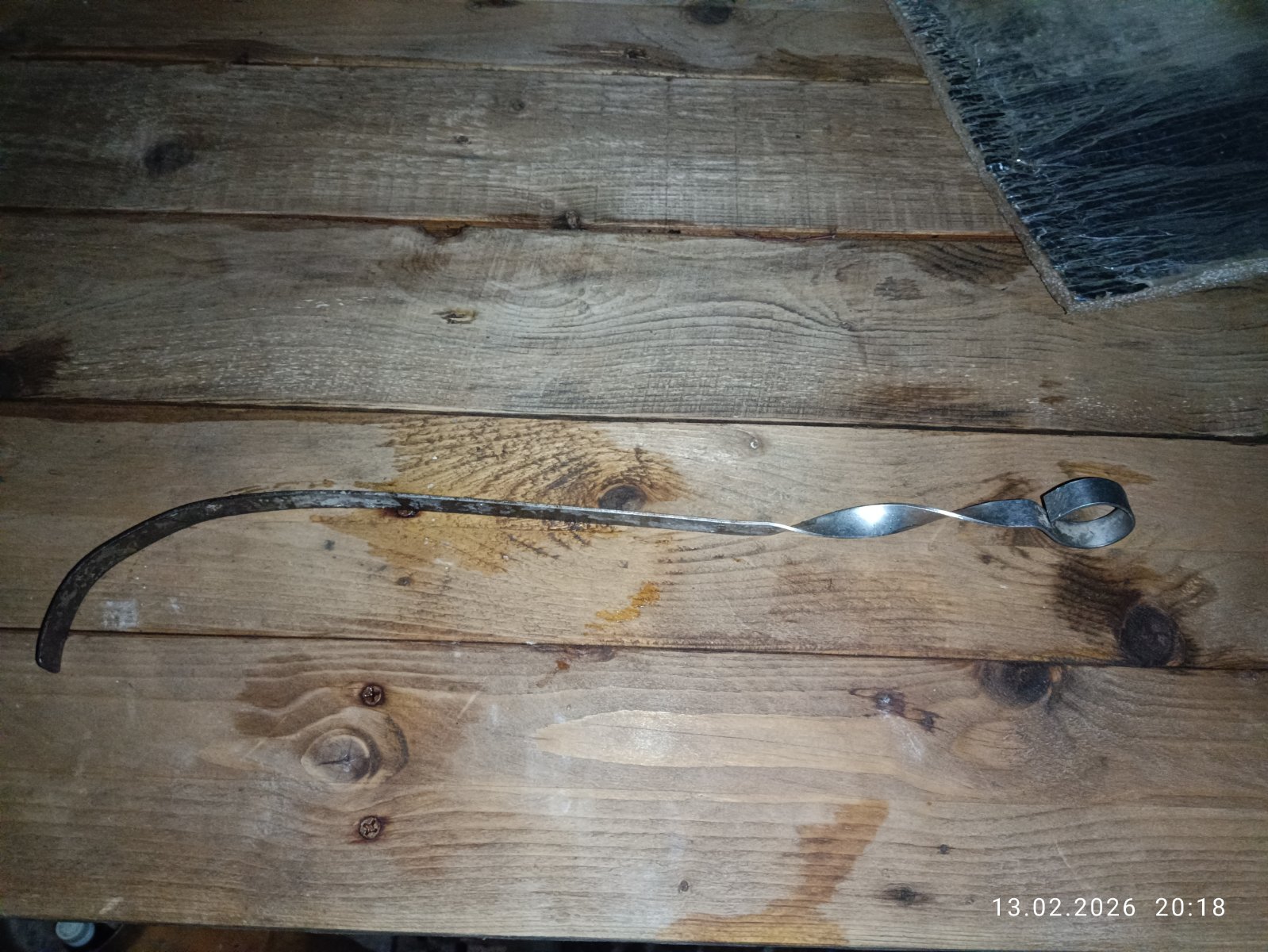

Цена вопроса 265₽. При изготовлении использовал тиски, молоток, туристическую газовую горелку и в моем случае соседа сварщика, но можно и без сварки обойтись.
Ссылка на Озон:
Пруток/круг 6мм из нержавеющей стали, марка стали AISI 304, калиброванный 1 метр
https://ozon.ru/t/C66cFyI

В качестве кочерги использую согнутый шампур. Любой, какой понравится.
Совок получается из куска дымохода. Разрезать и согнуть, как это сделать учили в школе, в 5 классе.
Колосник использовал для Ж-2 из листа нержавейки. Прорези П-образно (широкая низкая буква "п"), центральные загнуты вверх на 90 градусов, на них лежат дрова, а крайние вниз - на них лежит сам колосник. Впрочем, можно согнуть все вниз, или через одну, вверх и вниз.

Папа, в мое́ отсутствие, тоже согнул из шампура кочергу. Уже несколько лет пользуемся. Совок я использую только с печами длительного горения. Для банной печи ни разу не понадобился. Там всё проваливается, с помощью кочерги, в выдвижной совок поддувала.
Недавно ходил воду сливать с ПБ-3, сфоткал свою кочергу.
P.S. Если перфекционист, тогда конечно, делай как тебе удобнее будет.

Danver была у меня такая же качерга, по длине может побольше. Нашёл, пару лет повозил и потерял. Очень классно в костре брёвна ворочать, всем нравилась. Если делать то две), прозапас или на подарок.
Сейчас только в мангале, качерга из шампура. В печах не пользуюсь.
