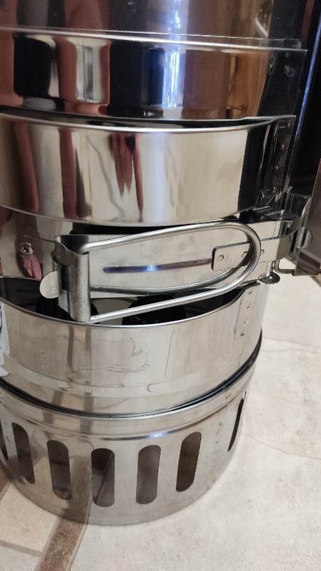

Начал с ручки топки. При изготовлении использовал пруток нержавейка 4 мм, черенок от лопаты 35 мм и тиски. Получилось супер. Эффективность покажут полевые испытания и может производитель возьмёт на вооружение. 😊
Транспортное положение.
Эксплуатационное положение.
