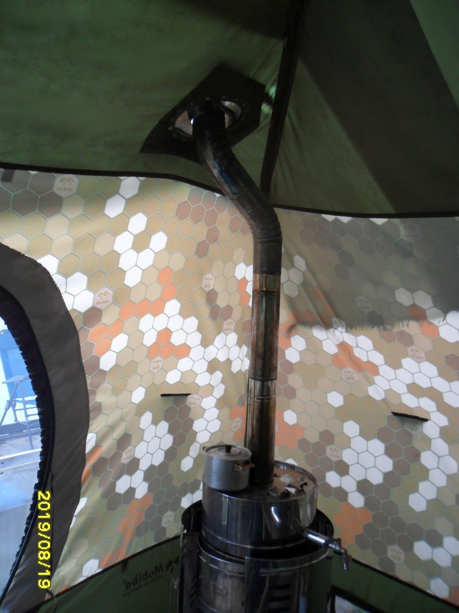

Batman писал(а): ↑07 фев 2026, 15:20 Владельцы М8П4 и МБ-15, колитесь: при установке в пятнашке КЦ-4, стык между 3 и 4 сегментами находится на 10 см ниже разделки. Высота печи 800 мм. М8П4 в сборе высота 900 мм, получается на стандартных сегментах как раз стык в разделке окажется?
Да, примерно так и находится. На этом фото, если мысленно убрать 45 гр. сегменты и подставить прямой, то как раз срез третьего сегмента будет ниже разделки.
П.С Пардон, вопрос был про КЦ-4, но как мне кажется, различие небольшое.

Вопрос был "Владельцы М8П4 и МБ-15, колитесь: при установке в пятнашке КЦ-4, стык между 3 и 4 сегментами находится на 10 см ниже разделки", я это и написал. Потом увидел что это про КЦ-4, а у меня на фото ПБ-3 в МБ-15.
Вопрос исключительно по размещению М8П4 в МБ-15.
Как располагается КЦ-4 мне нет нужды спрашивать, она у меня установлена в стационаре :-)
Потому и написал, что на КЦ-4 стык ниже разделки. (да это и по фото видно, сегмент снаружи торчит на 3/4 длины)
А совокупная паспортная высота М8П4 на 10 см выше чем КЦ-4.
Если стык окажется в разделке - очень нехорошо.
В таком случае лучше использовать первым сегментом либо укороченную трубу, либо наоборот, от Мегасогры, чтобы стык разделкой не дергало.
Хотя, в МБ-15 в одном слое, М8П4 такое себе... летом разве что. Связка под другие объемы создавалась.
