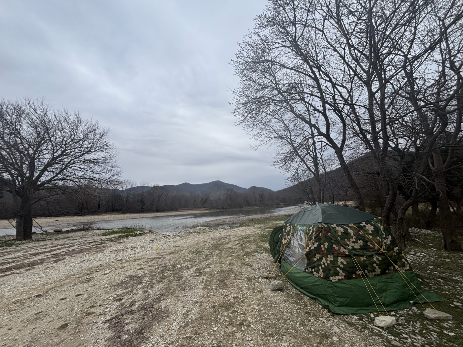

На реке Шапсухо.
Правда получился Шок контент. На внутреннем тенте жидкое стекло сплошь пошло трещинами, раскрашивается местами. Утром при дневном свете пофотаю.
Стекло внешнего тента совершенно в порядке, при этом хранятся оба тента вместе, используются тоже вместе. На пойму пока в чем дело.
