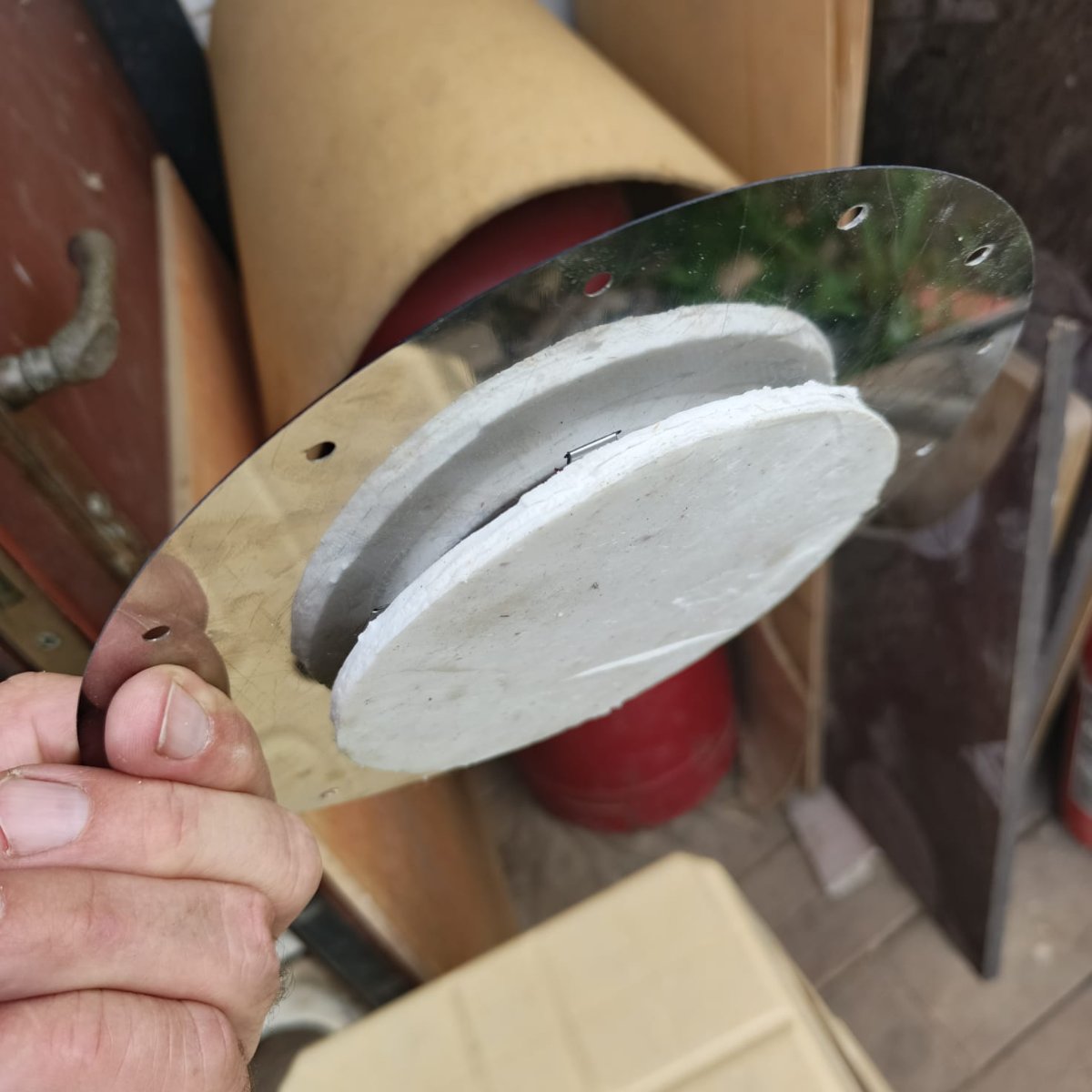

Как-то говорили про заглушки трубных проходок, когда используется только часть из них.
Речь, в основном про старшие модели палаток, когда есть внутренний слой. Отверстие на внешнем можно закрыть штатным клапаном тента, ИЗН без клапана - вообще не беда.
А вот когда тепло или пар убегают в отверстие внутреннего тента, то немного обидно.
Раньше затыкал его пакетом с тряпкой внутри, делая такую самодельную пробку.
Некоторое время назад я предлагал делать пробки проходки из силикона или пластика, аналогично ступенчатому сверлу. Тем более, в ходу появились палатки на отверстия под дымоход 94 и 106мм.
Но говорить можно долго, и вот я решил попробовать сделать.
Сообщения: 2478
Благодарил (а): 2906 раз
Поблагодарили: 4260 раз
Re: Покопавшись в гараже...
Лучший вариант это легкий литьевой силикон, но был под рукой только обычный санитарный на уксусе.
Замешиваем его в пакете с крахмалом примерно 1 к 1 по объему, крахмала даже немного побольше можно.
Руки и шпатель смазываем растительным маслом, чтобы не лип к ним.
В качестве разделителя тоже растительное масло, им промазываю подготовленную форму. Диаметры чуть (на 0,5 мм больше диаметра отверстий в проходке, хотя, лучше бы еще чуть больше на 1мм).
Втолкал полученный силикон с крахмалом в форму, уплотнил шпателем и оставил высыхать на 12 часов.
Сообщения: 2478
Вот что получилось.
На проходке, вроде, держится даже вниз головой (но можно и просунуть с обратной стороны при сборке палатки).
Если будет более легкий литьевой, то будет держаться даже на центрифуге )).

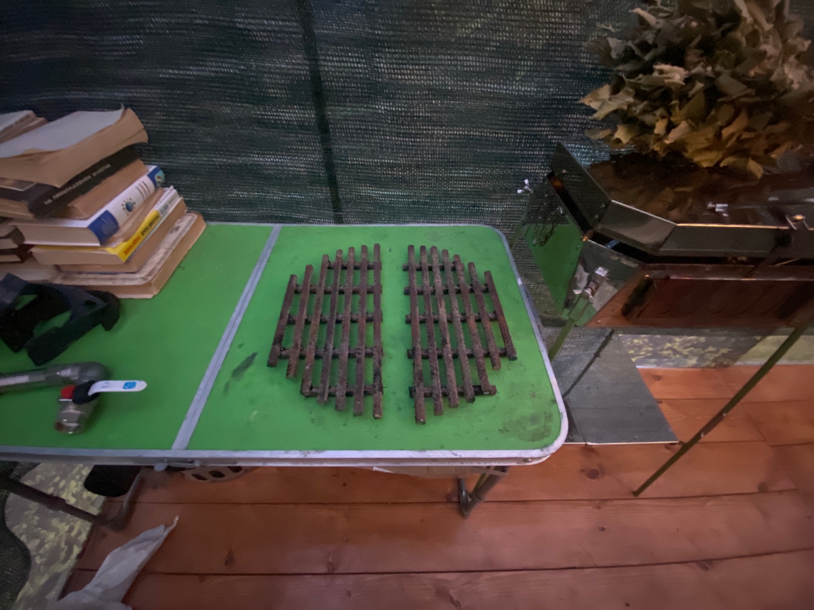

В одной из тем подняли вопрос про самодельный колосник. Так как я топлю баню часто, то хочется поберечь родной колосник. Арматуры в наличии много, из неё и делал. Сейчас трудится в ПБ-3. Сразу скажу- никакого увеличения тяги или ещё какого то улучшения не почувствовал. Печь шикарно работает из "коробки", без всяких улучшений.
Просто самоуспокоение, что на родной колосник меньше тепловая нагрузка, а значит дольше не прогорят перемычки колосника.
А как же определить диаметр самодельного колосника? Можно сделать из двух половинок. А можно-
syslog писал(а): ↑02 фев 2026, 16:44 Надо ориентироваться в том числе и на диагональ дверного проема.
У меня ширина меньше на 1.0-1.5 см длинны диагонали дверного проёма.
Серж-Карел
Сообщения: 260
Мобиба у меня с: 2023
Благодарил (а): 1072 раза
Поблагодарили: 804 раза
Сообщение Серж-Карел »
У меня такой в ПБ-3 сварен, год полета-нормально
