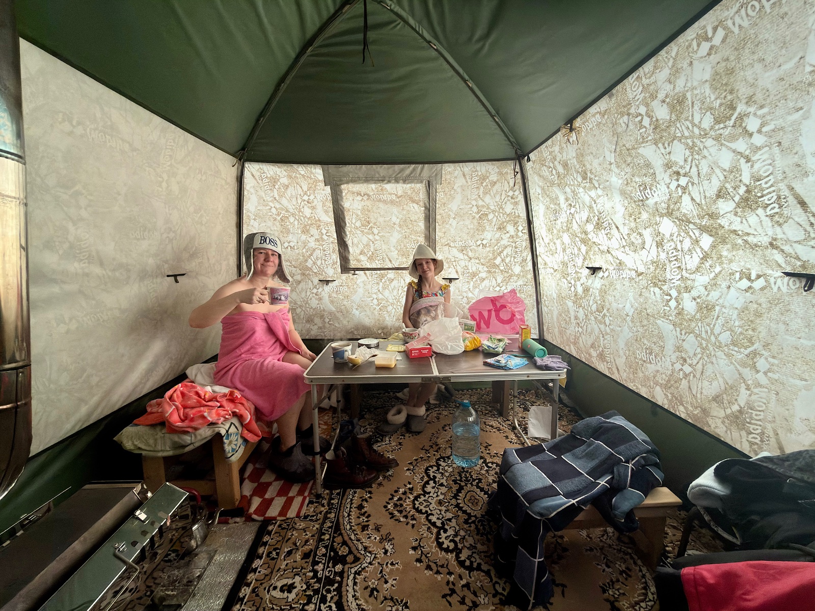

Шалаев Михаил писал(а): 01 фев 2026, 14:17
syslog писал(а): 01 фев 2026, 14:05 Продолжаю.
Утеплить гараж эффективно, быстро, дешево и безопасно - вряд ли получится.
Гораздо быстрее, дешевле и безопаснее (да и универсально) поставить вторую палатку под чайный домик с Согрой.
Внутри гаража))

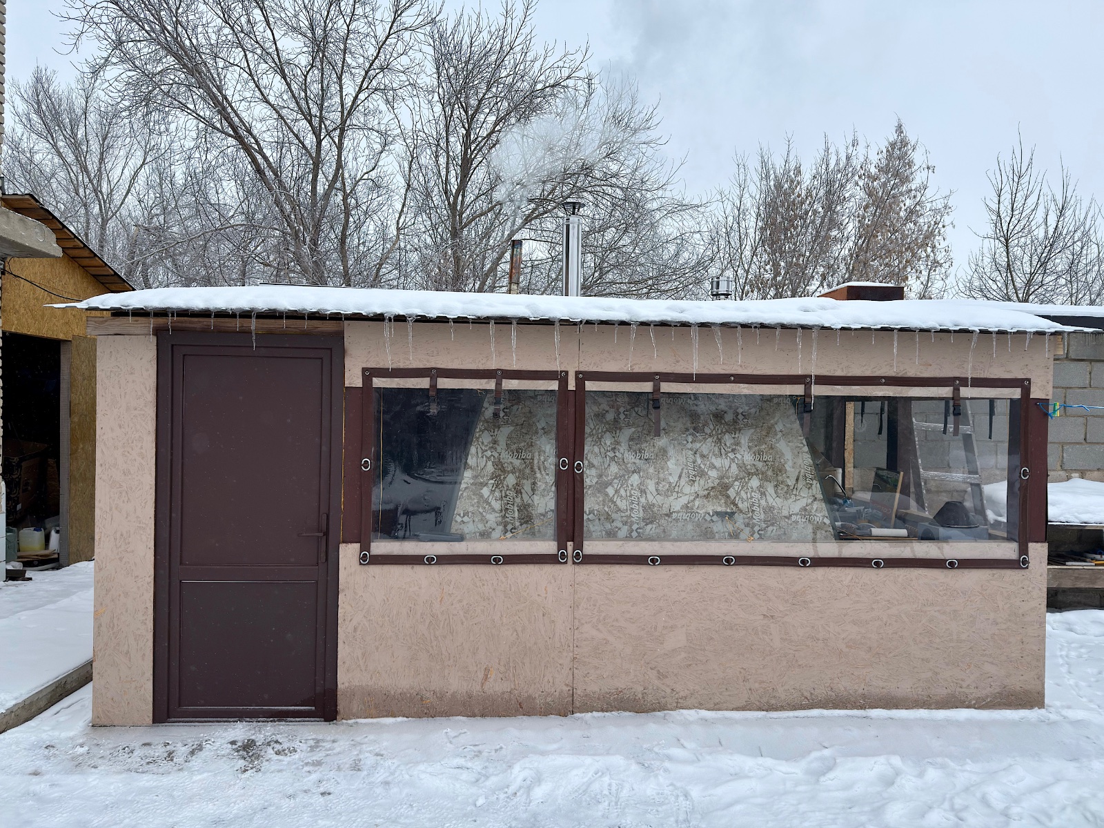

У меня же стоит внутри холодной летней веранды- МБ-15 с Согрой, как раздевалка и чайный домик. На бетонном полу внутри палатки фольгированный пенофол 10мм и поверх какой то старый ковер. Даже в -25 разогревается очень быстро, буквально минут 20. Всю зиму пользуюсь, дважды в неделю).

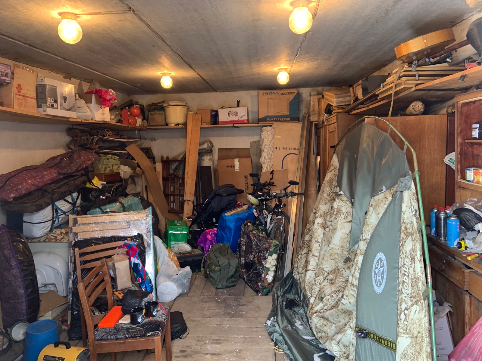

syslog писал(а): 01 фев 2026, 09:45 Давайте больше вводных по размеру гаража, материалу, где что сделано и пирог утепления, если он есть.
Хотите потом часто использовать гараж как теплый домик или нагреть временно? Есть ли какая-то вентиляция в нем?
Может есть возможность (и желание) сделать только часть теплой, или надо весь
Гараж 5х3х2,3
С подвалом. Про утепление не знаю, вроде бы нет ничего. В подвале сделана вентиляция. Считаете, что не получится хотя бы часть сделать теплой?

Всё возможно, вопрос в экономической целесообразности и как далеко вы готовы пойти, в том числе с учетом возможных проблем.
Покупка второй палатки явно дешевле, полезней. И это более универсальное решение, всё рано вы ее купите.

Alexandr_Nova
Глядя на ваш гараж, у меня предложение по покупки второй палатки, тут я с Андреем согласен и установки её внутри гаража с камином, электрическим или ветродуйкой, с соблюдением ТБ.
Это на сейчас.
После подсчётов стройматериала, утеплите сам гараж.
