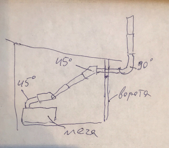

По гаражу: смотря какой объем гаража. У меня 24 квадрата, высота от 2,7 до 3,1 метров, условно 65 кубов нужно обогреть. Зимой в среднем -20, иногда до 40-45. Из бетонных панелей, из которых хрущевки делали, передняя стена бетонная литая примерно 40 см (зимой промерзает до снежной шубы, остальные 3 стены к соседям выходят. Потолок тоже литой, изнутри утепление в виде досок и двп поверх.
Мегасогры для устойчивой комфортной температуры мне не хватило, добавлял периодически газовой пушкой.
Андрей прав, неоднократно посещали мысли "а не отгородить ли мне отапливаемую часть? Хоть шторой брезентовой"
Утеплять обязательно нужно, особенно крышу. Когда прогреваешь гараж, если тепло нагрело потолочную плиту, начинает таять снег на крыше. А стекать ему особо некуда, застаивается. А потом все это замерзает и расширяется, разрушая гидроизоляцию. Так что если положить на потолок ЭППС, то потолок только спасибо скажет.
Теперь по печи: я выводил через стену (просто потому что проще и уже было отверстие под дымоход) через 2 колена на 90. Что удобно - когда уезжаешь, то просто снимаешь ту часть дымохода, которая снаружи гаража и на этом все работы завершены.
Но нужно понимать, что Мегасогра - это по сути усовершенствованная буржуйка. И более-менее адекватно она гараж протопит только на максимальном горении (не на пиролизе). И много тепла будет улетать в дымоход бесцельно. Для обогрева лучше либо делать теплоемкие печи, обкладывая кирпичом, или что много лучше - печи типа "булерьян", в которых через топку проходят воздуходувные каналы, и происходит интенсивный воздухообмен.
Но это чистый стационар.
А если "два-в-одном", то по любому в гараже с Мегасогрой всяко будет лучше, чем без нее :-D
Можно еще на варочную поверхность пару кирпичей талькохлорита положить.
Если место в гараже позволяет разместить печь не у места выхода дымохода, а в глубине - кпд выше получится, чем больше дымохода внутри - больше теплоотдача. Все что снаружи - на ветер.
Я подобную конструкцию как на картинке не делал, поставил около входа рядом с местом выхода.
