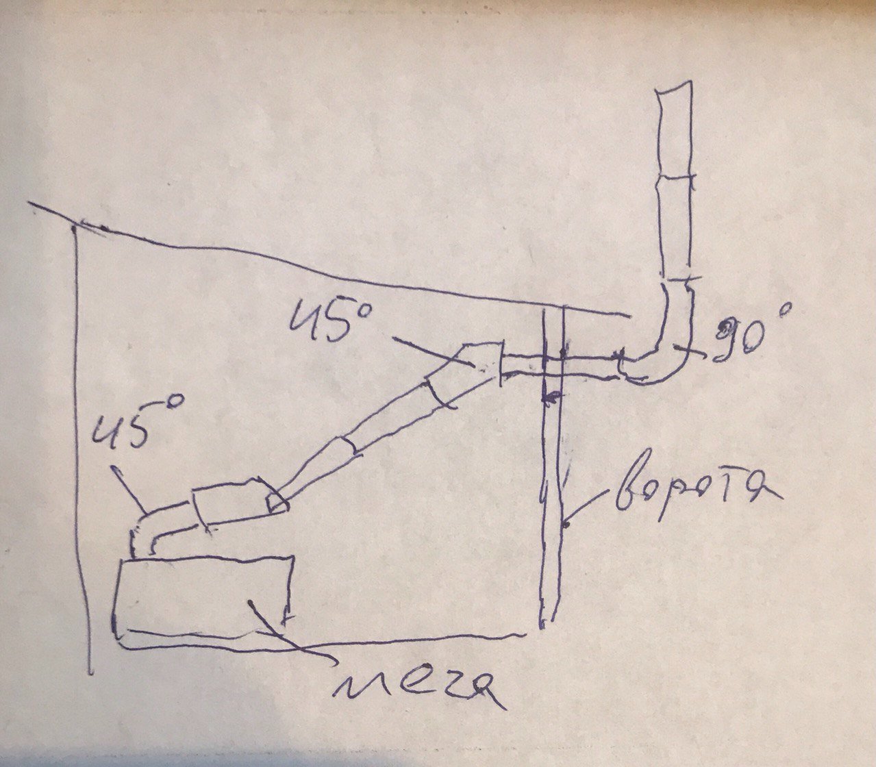

Если место в гараже позволяет разместить печь не у места выхода дымохода, а в глубине - кпд выше получится, чем больше дымохода внутри - больше теплоотдача. Все что снаружи - на ветер.
Я подобную конструкцию как на картинке не делал, поставил около входа рядом с местом выхода.
