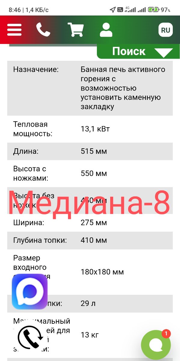

Добавлю данные производителя, мощность М8 почти в два раза больше чем Дюна-3.
13.1 кВт против 7 кВт
Соответственно отдача тепла тоже в два раза отличается.

Гореть 3 брикета будут по разному, в М8 более интенсивно чем в Дюна-3, разный объем топки и количество воздуха внутри, Парафон-4 при этом будет кипеть по разному, в М8 быстрее выкипит и Парафон-4 свистеть будет сильнее.
Помимо Парафон-4 тепло идёт от большей площади поверхности печи, что даёт больше или меньше тепла.
По времени в М8 3 брикета сгорят быстрее чем в Д3
