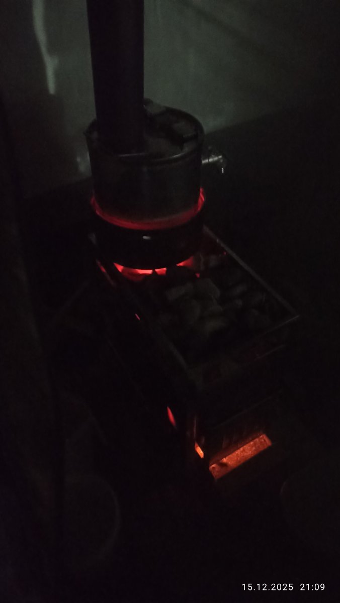

Сегодня ночёвка у детей, значит у меня баня. В одного.
Меняю КЦ-4 на М8П4, всё лишнее из бани выношу, зачем нагревать то, чем не буду пользоваться, ставлю полок ПС-750 поперёк палатки, хорошо.
На улице -15С°, тишина, ветра нет совсем и звёзды светят.
Мне понравилось, прогрелся отлично, быстро, через полчаса как затопил, сидел уже на полоке, средняя температура 75+-5 С° при 45-55% влажности.
Ниши где ножки у М8 складываются в транспортном положение, зимой прям хорошо отдают лучистое тепло, пол быстро оттаял и прогрелся, в тёплую погоду закрывал ведром или котелком, а то ноги сильно грели, когда рядом.
В ясную погоду, без ветра, данная связка, МБ-18 в полтора слоя, укрыта крыша и две стены, плюс М8П4 мне сегодня зашла.
Всех с Лёгким паром.

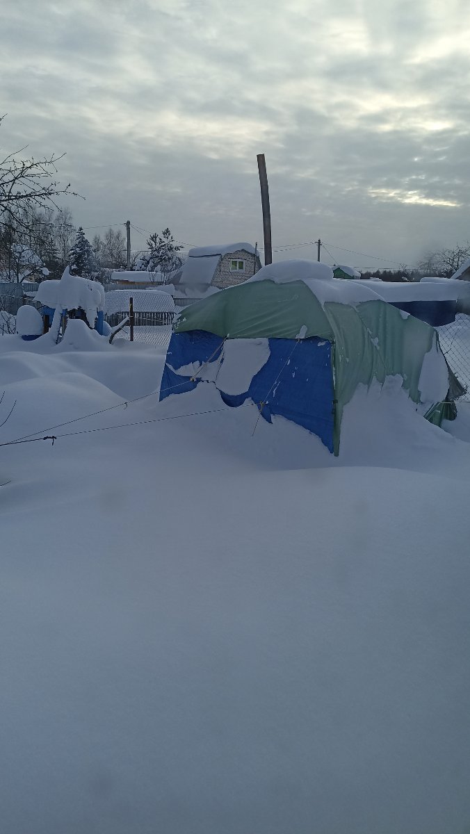

Вячеслав 74 писал(а): 17 янв 2026, 13:23 А снега все больше становиться. Михаил, а по чему не сделать мб-18/22 на стационар, а мб-18 сп на выезд, ведь в мб-18/22 каркас крепче, большую нагрузку от снега будет держать?
МБ-18СП стоит на стационаре с июня, интересно как каркас себя поведёт. Хотя что я сейчас вижу и какой снег был, ни чего ему не будет. Итог подведу весной, в апреле, как всё растает.
Ещё момент, юбка прикручена и вмерзла в настил.

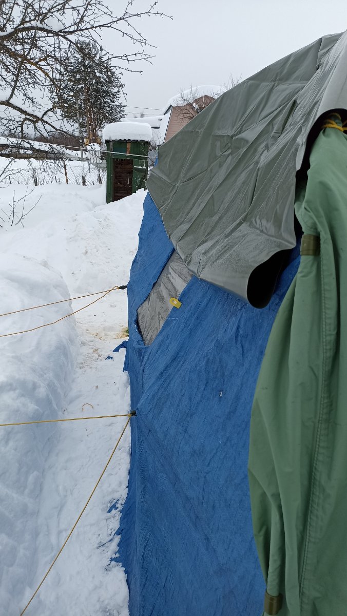

Данный комплект я уже описывал, ничего нового не увидите.
МБ-18СП + М8П4.
За исключением что у нас начинаются крещенские морозы, вчера баня была при -22С°
Второй момент, на стену с окном сделал, типа второй слой.
Слева зафиксировал пластиковыми крючками к каркасу
, с правой стороны просто прорезал где крючки и зафиксировал вторым слоем сверху и тоже крючки на каркас.
Верхнюю линию верёвкой через люверсы к каркасу подвязал, низ опустил ниже поддонов, на которых стоит баня, и присыпал снегом. Под оттяжки просто прорезал и вынул,
хотя сейчас бы, прожёг окуратно дырочку и продел верёвки/оттяжки.
Лично моё мнение, так как на любые модели палаток с каркасом СП нет второго слоя, данный вариант имеет место быть, НО только в зимний период.
Второй "слой" даёт сухие, тёплые стены без влаги, оценят ваши дамы, ну и самим будет комфортнее. Андрей (syslog) сказал бы, что сместилась точка росы, если не ошибаюсь.
Ну и небольшое видео.

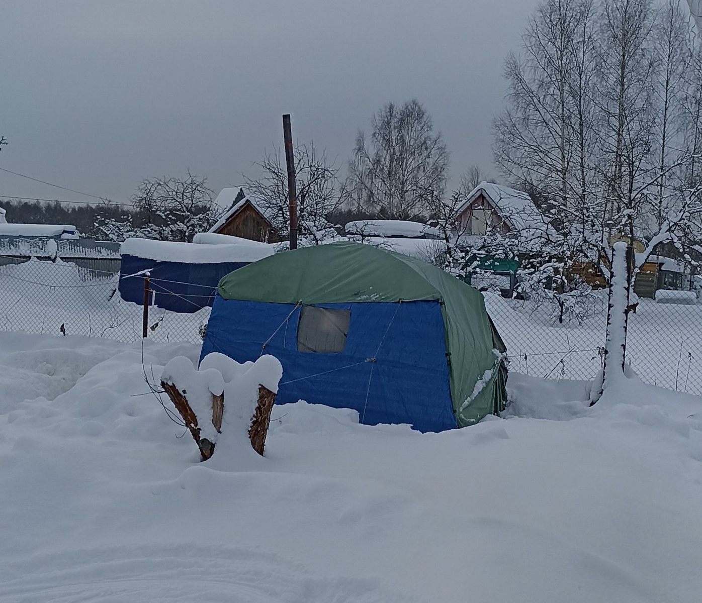

По МБ-18СП с типа второй слой следующие изменения.
На крыше ИЗН от МБ-28, она больше, когда баня подогнул
, чтобы окно было открыто, после опустил закрыв окно.
Тент снял с крыши и закрыл две стороны, аккуратно сделав отверстия
продел оттяжки стала прослойка воздуха между слоями. Угол не стал прорезать под крючки, натяжка норм, стало и внутри свободнее.
Ну а так со стороны двери.
На стационар поставил КЦ-4. При минус 20 жарит норм, но влажнее чем с М8П4.
