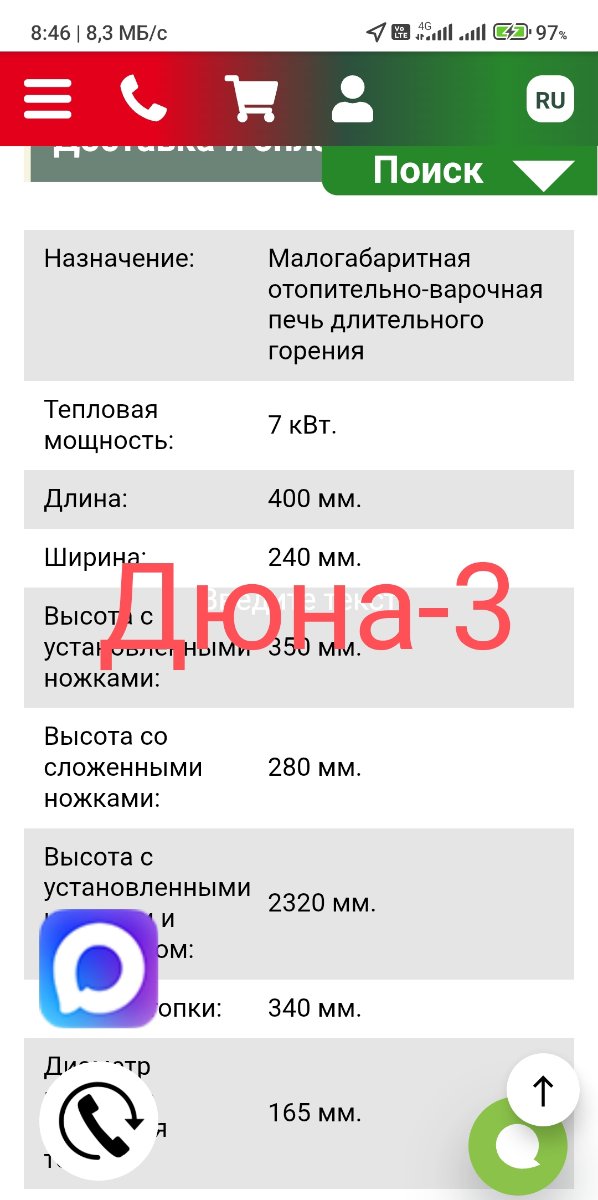

Добавлю данные производителя, мощность М8 почти в два раза больше чем Дюна-3.
13.1 кВт против 7 кВт
Соответственно отдача тепла тоже в два раза отличается.
