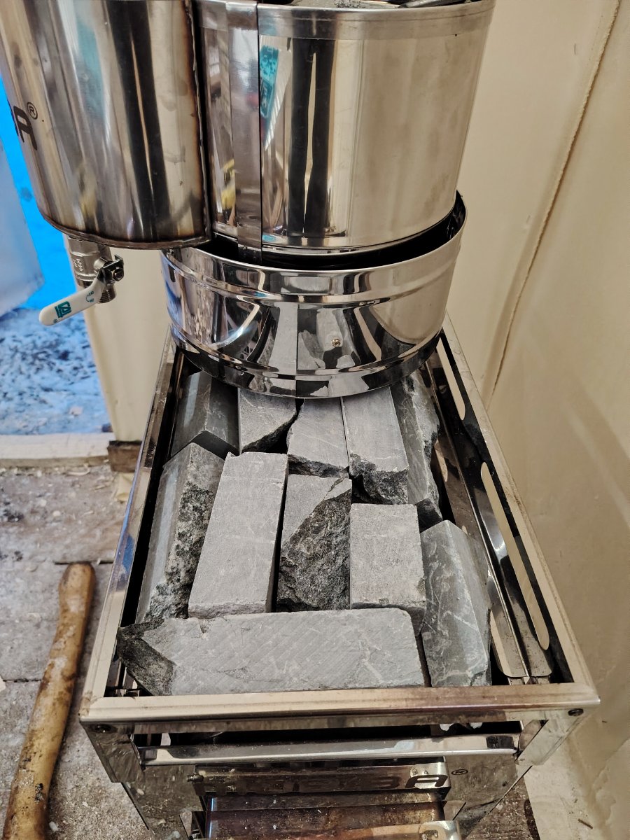

Есть вопрос, есть ли смысл укладывать каменку на медиану вторым слоем, первый слой касается непосредственно металла топки, второй камней?

Re: Медиана-8
да, есть смысл.
Второй ряд сверху греется достаточно хорошо.
Второй ряд (и третий) теплоизолируют нижний ряд от конвективного охлаждения.
А вообще, считается, что вода при поддачах должна вся испариться на камнях и не дойти до металла топки. Тогда металл каменки будет служить долго.

^Илья^ писал(а): ↑26 янв 2026, 16:22 Есть вопрос, есть ли смысл укладывать каменку на медиану вторым слоем, первый слой касается непосредственно металла топки, второй камней?
Я бы прикупил мелкого вальцованого камешка, на свой вкус и цвет и сверху засыпал.

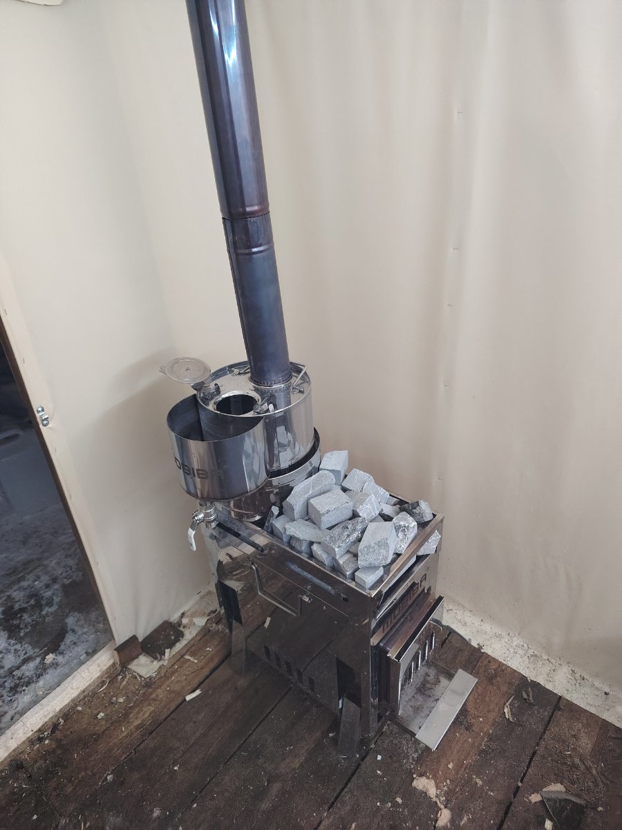

Вчера была баня с М8П4 в предбаннике моей стационарной бани. У нас пришли морозы и колодец замёрз, потому что я его не подготовил к зиме и воды теперь нет. Вот и думал как быть, пришла мысль переделать предбанник в парилку, как хорошо что я делал баню с предбанником, и отдохнуть можно, и поэкспериментировать. Размер 2,5м на 1,8м высота 2,7. Теперь мне хватает 20л воды, две канистры по 10л тёплой воды, взятой дома. Поставил М8П4, заложил каменку из талькохлорида. На улице -12 градусов, ветерок. Набил топку брикетами вперемешку с досками от паллетов. Медиана вышла на режим, парафон быстро закипел и начал неспеша накачивать парную паром. И я понял почему у него название парафон, в таком объёме не было жести без пара с камней, было просто кайфово, лежишь, греешься и отдыхаешь. Захотел попариться поддал на камни и сидеть невозможно-класс! Это не паробомба, которая и без камней заставляет скланиться к полу, это совсем другое, более спокойное, кайфовое. Но для меня М8П4 более стационарный вариант, я бы не стал брать её на вечерний выезд на озеро. А вот если на пару дней, тогда да.

^Илья^ писал(а): ↑29 янв 2026, 17:11 высота 2,7.
Может, потому что высота 2.7м? Вся жесть под потолком.

Re: Медиана-8
Нет, под потолком не было жести. Комплект М8П4 создавали для рб-200. Тут больше объем чем рб-200
Конечно имеет смысл. Камни друг другу тепло передают.
