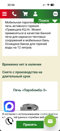

Упс, сейчас увидел на сайте, что печь снята с производства на длительный срок.. Что взамен? Паробомба зачастую излишняя, Жига- слабовата..

Сейчас проверил, у меня показывает всё в порядке.

Мифодий81 писал(а): 29 янв 2026, 17:17 Сейчас проверил, у меня показывает всё в порядке.
Я видимо затупил, это похоже просто после КЦ-4 идет раздел изделий, снятых с производства.. Блин, выдохнул)
