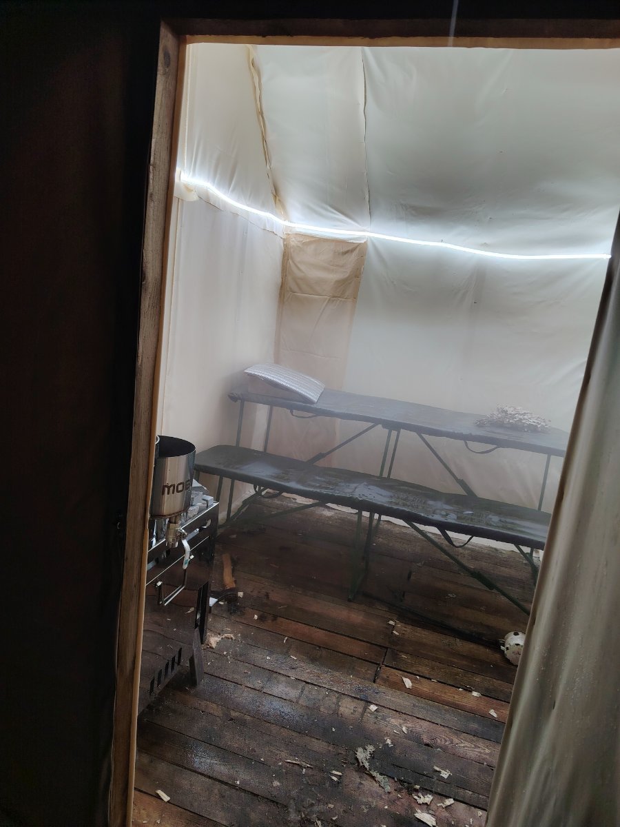

Баня была, в одно лицо, то есть, моё.
Можно сделать баню в -24 в МБ-18СП в полтора слоя с М8П4 и прогрется, можно, но только больше телодвижений с печкой .
Пачка брикетов ушла быстро, на три закладки, первая, 6 колотых брикета и потом по 3 колотых, именно надо колоть на 2 или 3 части, для максимальной отдачи.
Хватило на полтора часа, обычно пачки хватает от 2х до 3х часов.
Зольник всё время открыт на половину.
Парафон-4 кипит постоянно, так быстро у меня не выкипал, два раза доливал, когда опускался уровень воды в визирном баке на половину, и это я не сливал горячую. Для ополоснулся, из дома тёплой воды принёс.
Камни на М8, в середине, лежит мелкий жадеит, прогревается быстро и отдача хорошая. Поддавал на камни, при каждом парение.
В снегу валялся после 2го и 3го парения с вениками. После заходишь, подаёшь на камни, веником на тело намахиваешь жар, а не чувствуешь обжигающего тепла, просто тепло, хотя перед нырянием в снег, было очень обжигающе, влажность преобладала.
Показометр не превышал больше 65 градусов, разок догнал до 70, но влажность была выше чем обычно 60 -65%.
Дверь внизу и клапан были во льду, как нижняя часть стены, 20 см примерно от пола,где стена была в один слой, то есть, где окно. Пол к концу бани уже прогрелся, можно было ходить босиком.
Баню можно было продолжить, ещё пачка брикетов была, но утром ехать.
М8П4 в МБ-18 в минуса можно сделать, можно. Но. Для меньшего напряга и лишней суеты, вдруг не получится у кого, надо второй слой, тёплый пол, ИЗН, колоть брикеты пополам, каменную закладку делать мелкой фракцией, и будет вам Лёгкий пар и наслаждение.
Всех с Лёгким паром.
