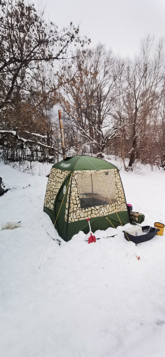

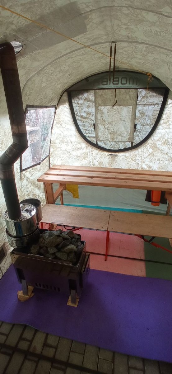

Сегодня появилась возможность устроить разгрузочный день и тест драйв связки Парофон-4 и Дюна-3 в МБ-10, в одном слое зимой при - 10.
Для лучшего прогарания топлива сделал на скорую руку колосничек, но его в итоге сплюснуло от жара.
Затопил, вода начала прогреваться и красиво перетекать в визирный бак.
Минут через 20-25 бак закипел и пошел первый пар. Посидели, погрелись, после окунулись в прорубь.
Потом добавили 2 колотых брикета и начали парится. Веники кстати завязал по совету Андрея, резинкой обмотав ручки. Очень понравилось, ни одной ветки не вывалилось в процессе.
В общем все понравилось, температуру нагоняли до 55/75, 60/60 на уровне верхнего среза аквариума. Но в одном слое приходилось приотрывать дверку печи, для лучшего разгона парофона и поддавать на камни.
Вода довольно быстро выкипала и уходила на поддачи. Отработал алгоритм, добавил воды, подбросил 2 колотых брикета, пока нагревается, сидим чаи гоняем, отдыхаем.
Как пар пошел, приоткрываем дверку и вперед парится, по необходимости поддаем на камни. И так 4-5 раз, сбились со счета. За 5 часов спалили 1,5 пачки брикетов, довольно экономично получилось...
Потом напарившись, убрали парофон и дожигали угли, сушили баню.
Разгрузка удалась. С лёгким паром!
