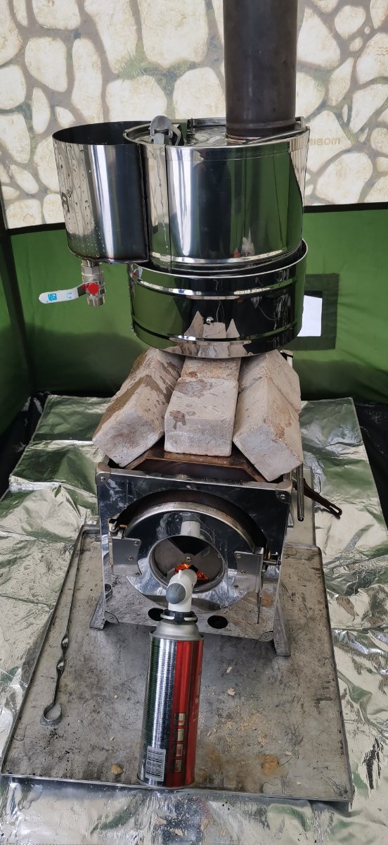

Сегодня появилась возможность устроить разгрузочный день и тест драйв связки Парофон-4 и Дюна-3 в МБ-10, в одном слое зимой при - 10.
Для лучшего прогарания топлива сделал на скорую руку колосничек, но его в итоге сплюснуло от жара.
Затопил, вода начала прогреваться и красиво перетекать в визирный бак.
Минут через 20-25 бак закипел и пошел первый пар. Посидели, погрелись, после окунулись в прорубь.
Потом добавили 2 колотых брикета и начали парится. Веники кстати завязал по совету Андрея, резинкой обмотав ручки. Очень понравилось, ни одной ветки не вывалилось в процессе.
В общем все понравилось, температуру нагоняли до 55/75, 60/60 на уровне верхнего среза аквариума. Но в одном слое приходилось приотрывать дверку печи, для лучшего разгона парофона и поддавать на камни.
Вода довольно быстро выкипала и уходила на поддачи. Отработал алгоритм, добавил воды, подбросил 2 колотых брикета, пока нагревается, сидим чаи гоняем, отдыхаем.
Как пар пошел, приоткрываем дверку и вперед парится, по необходимости поддаем на камни. И так 4-5 раз, сбились со счета. За 5 часов спалили 1,5 пачки брикетов, довольно экономично получилось...
Потом напарившись, убрали парофон и дожигали угли, сушили баню.
Разгрузка удалась. С лёгким паром!

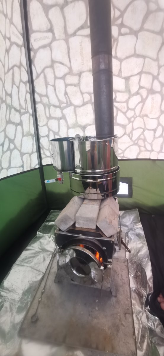

Обычная суббота, вечер, баня.
Если бы не понижение температуры на улице до -28, когда баня завершилась в 22 30 примерно температура опустилась до -30.
Мне интересно, прокачает М8П4 или не в такой мороз МБ-18СП, в полтора слоя или нет, справилась.
Ветра не было, от слова совсем, дым и пар, подымались на улице практически вертикально.
Комплект М8П4 справился на ура,
Надо только на палатке два слоя, тёплый пол и топливо сухое, в моём случае брикеты, березовая пыль, колол на 2-3 части, закладывал по 4 5 штук,. Ушло полторы пачки на 3 часа, первая закладка 4 шт, прогрев бани.
В бане два человека.
Сначало зятя пропарил, ушёл быстро, два прогрева с вениками хватило, ещё надо сына укладывать спать.
Потом Татьяна Юрьевна, ей тоже хватило одного часа и пару парений с вениками. В такой мороз не давал ей долго охлаждаться на улице, просто окно немного открывал, для подышать, благо на липучке, может по этому и хватило только часу.
Я доволен результатом, если бы не каркас СП, полностью закрыл со всех сторон и меньше влаги было бы. В снегу валялся, кайф, разница в 100 градусов, парилка и улица, невероятно. Немного чердачек съезжал, когда после снега в парилку заходишь, ещё хорошо когда кроме тапок нет ничего, при валяние и обтирание в снегу не замерзает ни кточего в районе поясницы и ниже.
Могу рекомендовать такой комплект, могу.
Сам проверил, при минус 28-30 градусов на улице.
Вот видео, фото не делал.
