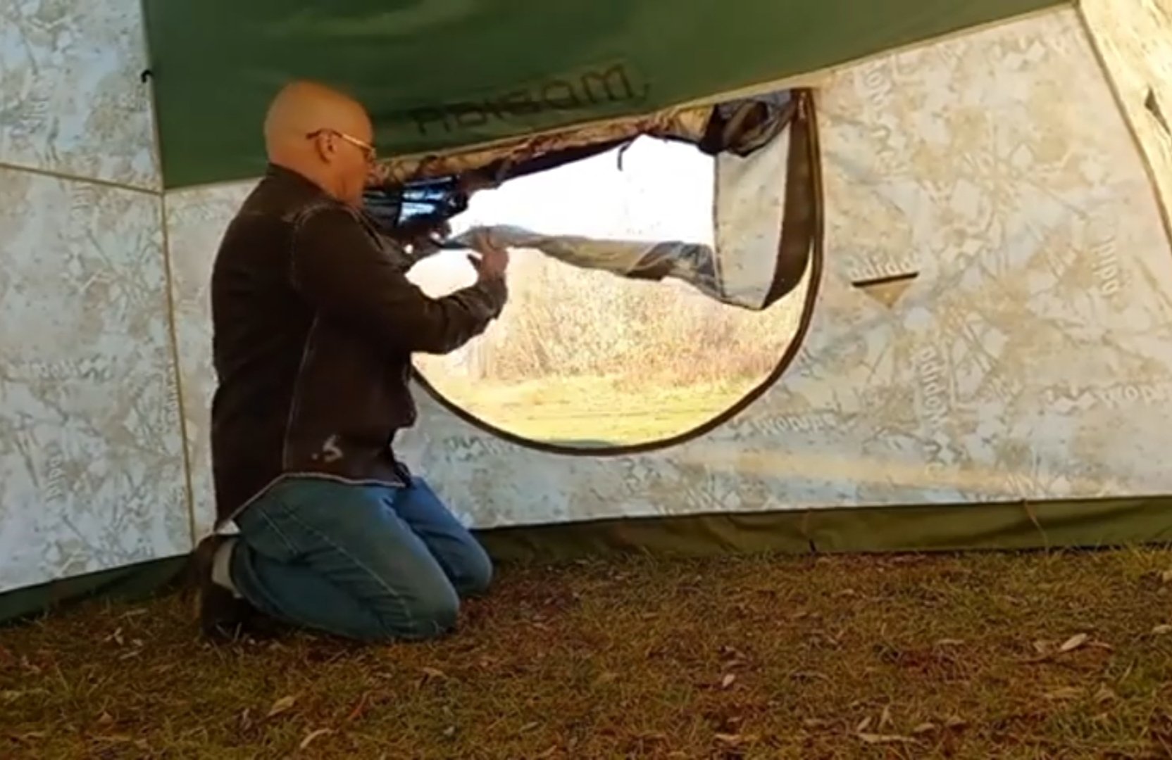

Если честно, самая лучшая улыбка на эксперементальной МБ-28.
Хотелось, чтобы внедрили в серийное изделие, не сразу, может со временем, если не с прозрачным окном, хотя бы маскитку на молнии.
Объясню почему на молнии маскитку, в режиме бани свернул сетку и не выходя из бани можно открыть немного или полностью вентиляцию.
В режиме проживания в двух слоях, так же не выходя из палатки можно открыть или закрыть обе вентиляции, на обоих слоях.
Кому интересно,Видео в теме МБ-28

Кстати да, нагнав лишнего в МБ-18/22, я несколько пожалел, что нельзя имеющуюся «улыбку» приоткрыть изнутри... А еще были мысли сделать по диагонали от печи вторую проходку и вентиляцию басту. Потом подумал- я слишком хочу от мобильной бани. Т.е невольно переношу опыт стационарной на мобильную, а это неправильно, т к сильно разное. У мобильной в активах собственно мобильность, скорость достижения кондиций. В минусах- отсутствие инерции, отсутствие устойчивых к опиранию, креплению стен. В общем разное это и каждый вариант хорош по своему. Но возможность приоткрыть вентиляцию в противоположной печи стороне- видится не лишней и не затратной.
Хотя опять же, после обычной походной бани из целлофана и палок + полдня приготовления- все это кажется барством).
Алексей Александрович: это не капризы, не придирки, это просто на некие более стабильные времена. Я вижу, насколько все сложнее сейчас производителю. Не до жиру..

В МБ-18/22 вентиляция-улыбка есть изначально, уже в базе и на потоке.
Вопрос только в возможности её открытия не только снаружи, обойдя палатку, а и изнутри, всё.
Нет в ней прозрачного окна и х, и не надо.
Лично у меня, данная опция, теперь просто вентиляция.
Сейчас на стационаре МБ-18СП, когда подкладываю топливо, иногда потом хочется проветрить, если один или с зятем, открываешь дверь и выходим на улицу, если с Татьяной Юрьевной, для неё ещё немного окно с липы снимаю, чтобы ей не выходить на улицу, не лето сейчас, а в тепле быть и с притоком свежего воздуха.
В МБ-103М3, открывал дверь и обходил открыть улыбку

Понимаю, о чем речь. Но открывание двери приводит к быстрому сбросу температуры. Зачем тогда лишние детали добавлять в конструкцию?
Вентиляция пространства осуществляется при помощи приточного отверстия и эффекта прокачивания воздуха через печь. То есть в парилку постоянно поступает свежий воздух. Зачем "басту" добавлять?
Поблагодарили: 20253 раза
Re: Тент накидной МБ-18/22 БТ для мобильной бани-палатки Мобиба МБ-18/22
Шалаев Михаил писал(а): 05 дек 2025, 17:16 Если честно, самая лучшая улыбка на эксперементальной МБ-28.
Хорошо. Поговорю с конструкторами на эту тему.

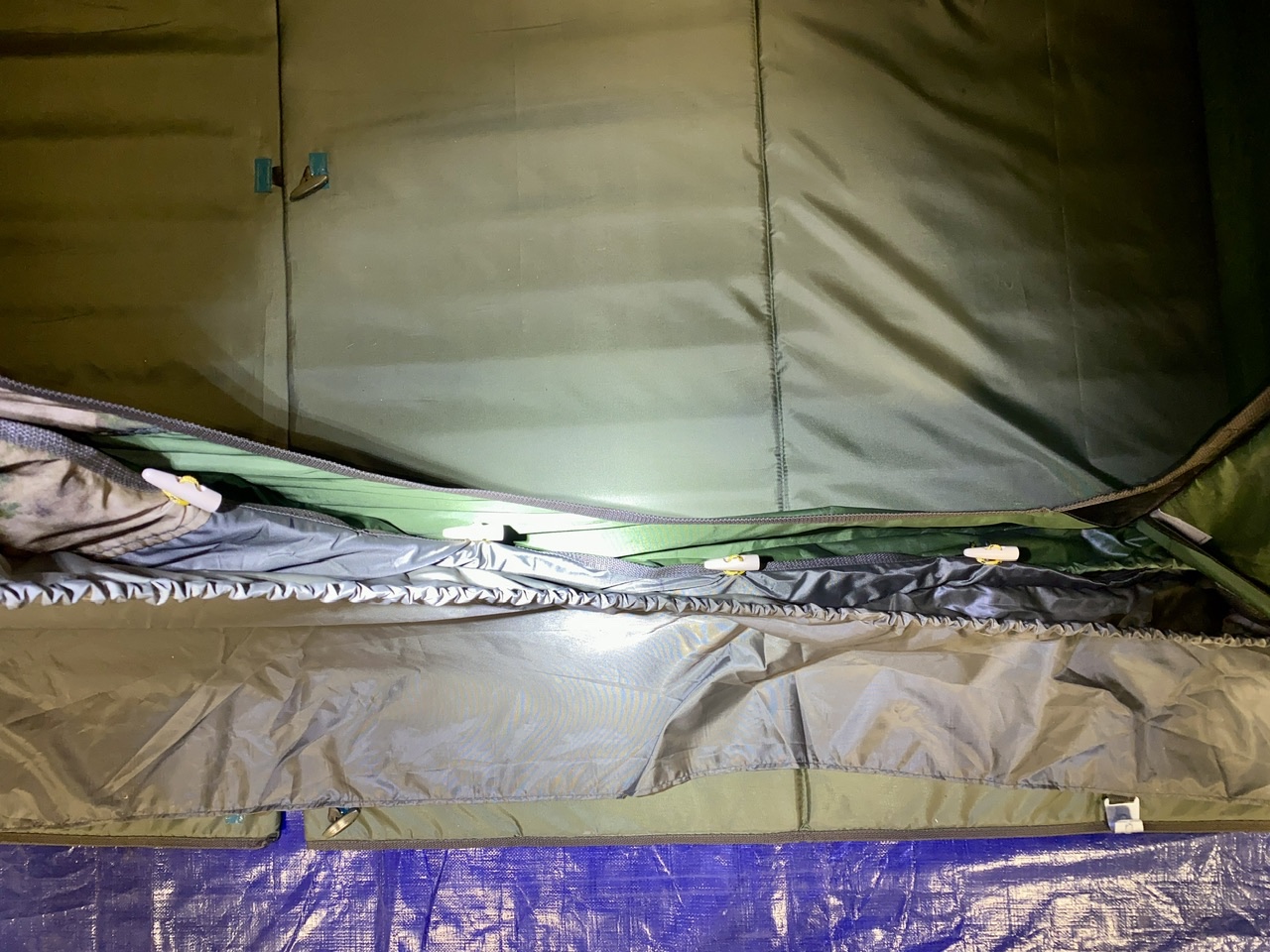

Voron74 писал(а): 22 янв 2026, 17:06 Получил вчера свой накидной тент для МБ-18/22, сразу же и поехал, накинул его.. Сегодня с товарищем поехали испытывать. Что сказать- ничего нового от ранее озвученного тут: дверь конечно уже легким движением ладони не заправить
Кстати, по двери. Не знаю, как сделан «капюшон» дверного клапана у ТН-18/22, если принцип такой-же, как у РБ-200 с ТН-200 БТ, то себе сделал так:
Пришил петли и клеванты, вроде по 9 штук, теперь все удобно заправляется в скатку, и междуслойное пространство изолировано в дверном проеме.
До этого крепил по совету форумчан канцелярскими зажимами, пару раз оставил отпечатки от них на голых плечах, так накаляются :sarcastic:
Спасибо! Мне кажется, вполне себе вариант. Гляну при следующей бане детальнее.

Серж-Карел писал(а): 24 янв 2026, 15:36
С третьего раза на утро понял только схему )))
Классная идея похоже, попробую тоже, спасибо!
Начну, конечно, с зажимов и ожогов )
