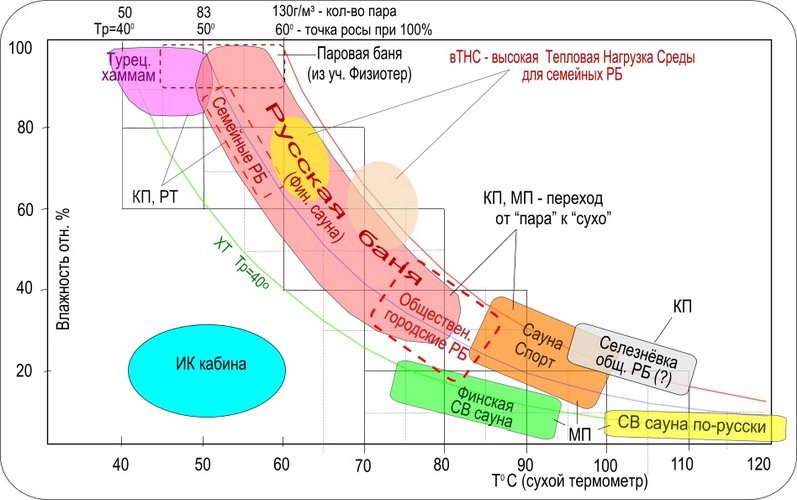

GipsonMS писал(а): 09 фев 2025, 13:06 А можно поинтересоваться почему вы говорите что утеплять стены не правильно?
На основе мобибы и так понятно что самое главное в бане воздухообмен мощность печи и создание правильного пара...
Я просто тоже хочу строить стационарку по каркасной технологии и пир плит... Использовать кедр в качестве отделки вагонкой...
Просто фишка мобибы после работы в 8 вечера придти закинуть пачку брикетов и через 15 минут идти париться.... Греть часами сруб роскошь....
Почему утеплять стены парилки - не правильно. Объясняю. Стационарную баню люди поневоле, по инерции мышления, по привычке ассоциируют с жилым помещением. Очень они внешне и внутренне похожи. Баня и жилой дом. Фундамент, стены, мебель, окна, печь. Стационарное жилье нужно утеплять обязательно. Чтобы внутри было комфортно жить при комфортных +22-23 даже когда снаружи -45.
Но баня это не жилое помещение. На баню нужно смотреть не как на жилое помещение, а как на специальный "агрегат" (устройство) для создания нужных температурных и влажностных параметров внутри себя. В бане важны три параметра: 1. температура, 2.влажность, 3.насыщенность воздуха кислородом.
При этом влажность и температура находятся в прямой взаимосвязи. Грешь сильнее - влажность падает. Смотрите на график.
Сложность заключается в том, что человеку трудно перешагнуть стереотипы мышления. Как температурой управлять большинству очевидно. Ставь мощнее печь, утепляй стены. При этом забывают, что стены, потолок, пол помещения - это тоже участники процесса. Они тоже участвуют в создании атмосферы внутри парилки.
Если стены и потолок утеплены и не отводят тепло из парилки, то, начиная с какого-то момента внутренняя отделка парилки перегревается, перенасыщается теплом и начинает его лучить вовнутрь помещения. Парилка превращается в "духовку", "геноцидку". Пошел процесс быстой сушки воздуха.
Когда только начали топить печь, потолок и стены еще холодные, они еще не лучат тепло, они его пока только потребляют. На этом этапе если работает парогенератор, то воздух активно увлажняется и атмосфера парилки прятная.
Но когда грели, грели, грели парилку и наконец нагрели, тепло перестало поглощаться и отводиться - сразу начинается процесс сушки воздуха. И мы быстро теряем комфортную влажность. А когда теряем влажность, то альвеолы легких насухую плохо усваивают кислород из воздуха. Человек в парилке в пересушенном воздухе начинает задыхаться.
И что тогда делать? В неправильно построенных парилках приходится обливать стены водой, чтобы их остудить. Чтобы они перестали сушить паровую атмосферу.
Поэтому я и делаю важное уточнение. К бане, к парилке непременимы подходы как к жилому помещению. Принцип утепляй парилку сильнее оброчивается негативным результатом. Потеряем влажность. А когда потеряем влажность, получим нарушение физиологии усвоения кислорода из воздуха. Комнату отдыха - да, утепляйте. Это жилое помещение. А вот парилка должна иметь стены, которые обладают способностью отводить тепло во время всего процесса парения. Не перегреваясь, не пересушивая воздух.
Многие скажут, что, мол, - это же трата дров! Если утеплить парилку, то меньше дров истратится на баню. Но что важнее? Комфортная для дыхания атмосфера или экономия дров? Еще экономичнее - вообще баню не топить.
