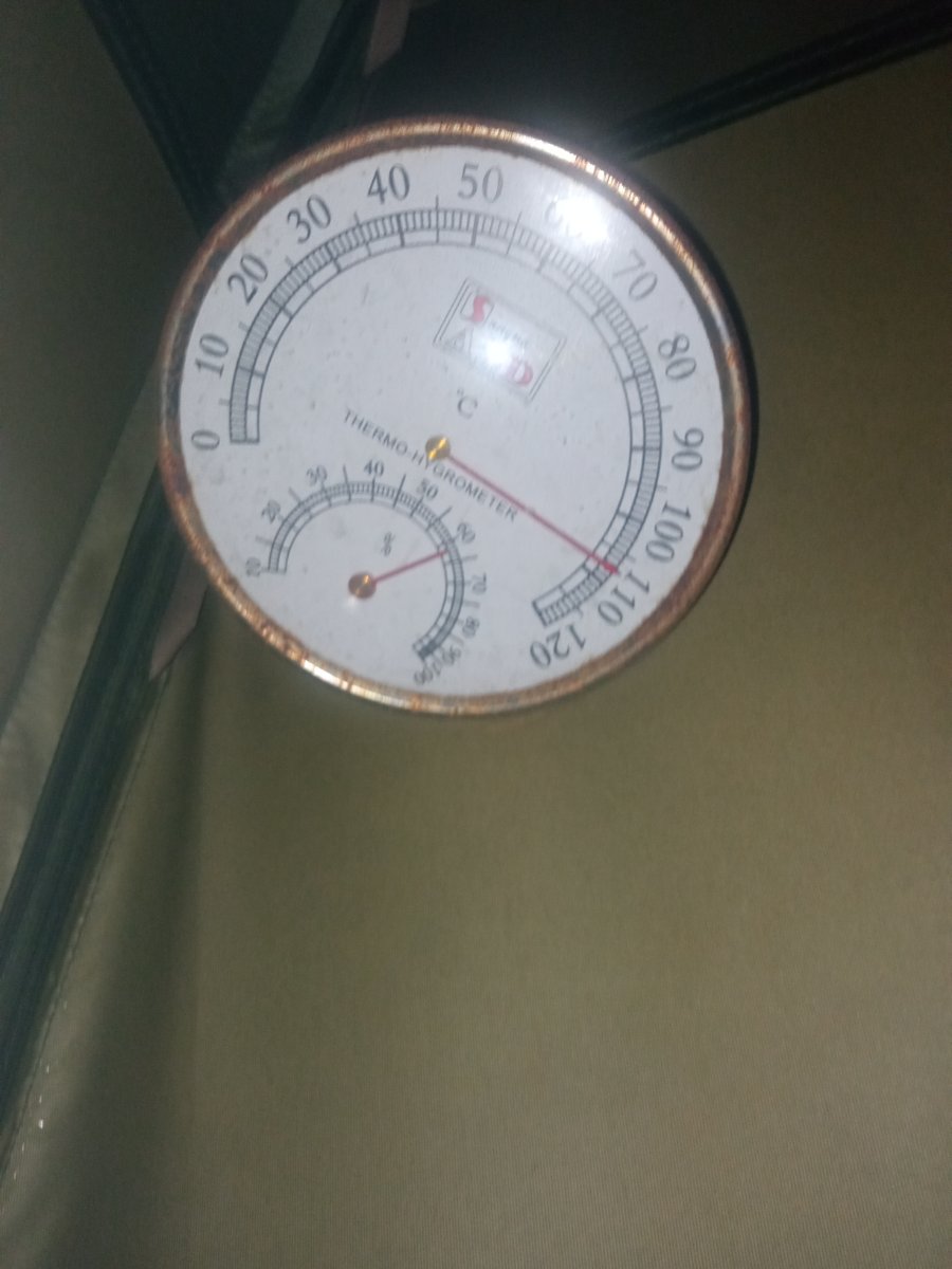

syslog писал(а): ↑05 янв 2026, 21:02
GipsonMS писал(а): ↑05 янв 2026, 14:29 печка продолжает радовать всем хейтерам привет!!! и с новым годом!!!! сначала думал парафон делать но как показал опыт он тут не нужен, сижу в бане и кайфую... она даже не подкоптилась за это время.... даже 1 секция трубы как новая никаких цветов побежалости
Доказательства в студию )).
Не цветов побежалости, а кайфа в парной.
ну кайф с моих слов не принимается думаю.... А вот инструктора коммерческого туризма, которые после сотен мобиб побывали в нашей подтвердят...

100С на 65% это не кайф, это за очень далеко за пределами жизни человека и не только.
Сдохли насекомые, сдохли кошки и собаки, сдох человек, сдохли микробы, грибки, денатурировались белки (в том числе и вирусы)....
Это я к чему. Стрелки очень лживого ПОКАЗОМЕТРА не "доказательства кайфа".
Если вы меня не поняли, посмотрите, что показывают другие, например, Стас Подвох Урала, Михаил Шалаев, Евгений, Александр и так далее, всех не возможно упомянуть. Вот, глядя на их "отчеты" прекрасно понимаешь, что там был кайф. Недеюсь, что теперь вы понимаете о чем я :) :handshake:
Сообщения: 2494
Благодарил (а): 2928 раз
Поблагодарили: 4280 раз
Re: Стационарная самоделка для мб15
102С/65% - Температура точки росы = 90.31°C - Быстрая смерть, практически, мгновенная.
https://vseokna.by/terminy/tochka-rosy
А раз вы живы, то значения, на самом деле, там СОВСЕМ ДРУГИЕ. Но,еще раз, прошу не значения, а "пруф кайфа".

syslog писал(а): ↑18 янв 2026, 15:53 102С/65% - Температура точки росы = 90.31°C - Быстрая смерть, практически, мгновенная.
Температура там вполне правдоподобная, под потолком то.. А вот гигрометр ерунду показывает.. Собственно, как обычно- именно гигрометры очень условны, даже при периодической калибровке.

syslog писал(а): ↑18 янв 2026, 15:49 100С на 65% это не кайф, это за очень далеко за пределами жизни человека и не только.
даже спорить не буду тут всё по ощущениям, гигрометр показывает влажность на улице грубо говоря.... сегодня за бортом -32 баня мб15 без второго слоя без чего либо и в ней так же кайфово.... так что кому интересно спрашивайте чертежи есть... Кстати я вешал термометр этот на уровень полка показывал 70 градусов так что влажность вполне реальна, но больше и не надо... тут по ощущениям реально очень жарко и влажность в норме, полки не сковородка дышится легко и т д... Люди работающие в сфере туризма, повидавшие сотни мобиб офигевали над печкой и сидели по 6 часов... я и сам меньше 4 часов не сижу...
Последний раз редактировалось GipsonMS 23 янв 2026, 17:52, всего редактировалось 1 раз.
Сообщения: 2494
ну вы не понимаете, к чему вас толкаю? )))
Давайте, фото и ВИДЕО парения. Интересуют как ведут себя стены в 1 слой. Плачут ли они (текут) или нет в -32 за бортом и при +70...102С в однослойной палатке. Отсюда будет все понятно и без всяких псевдо гигрометров что там. И поймет, если не текут, то... если текут... (Хотя, не буду заранее говорить, дабы не влиять на возможное искажение информации дабы она уложилась в рамки написанного.)
Посмотрите как другие показывают кайф. Видосики подробнее хочется увидеть...
ЗЫ Чертежи НЕ ИНТЕРЕСНЫ. (Интересны серийные изделия, с помощью которых можно легко тиражировать банный кайф в массы.)
Интересны ваши ощущения и объективный показ субъективных ощущений в вашей парной.

syslog писал(а): ↑23 янв 2026, 17:52 ну вы не понимаете, к чему вас толкаю? )))
Давайте, фото и ВИДЕО парения. Интересуют как ведут себя стены в 1 слой. Плачут ли они (текут) или нет. Отсюда будет все понятно и без псевдо гигрометра. Посмотрите как другие показывают кайф.
ну есть влажность на стенах но это из за влажности, сложно сфоткать в таких условиях, телефон мгновенно пишет перегрев....
да честно говоря надоело.... никому ничего доказать не хочу... вы все скептики.... мне пофиг я в однослойке в минус 32 сижу и отец недавно ушёл кайф не реальный... без разницы лето зима баня давит свою температуру и это реально без всяких слоёв и тамбуров....
