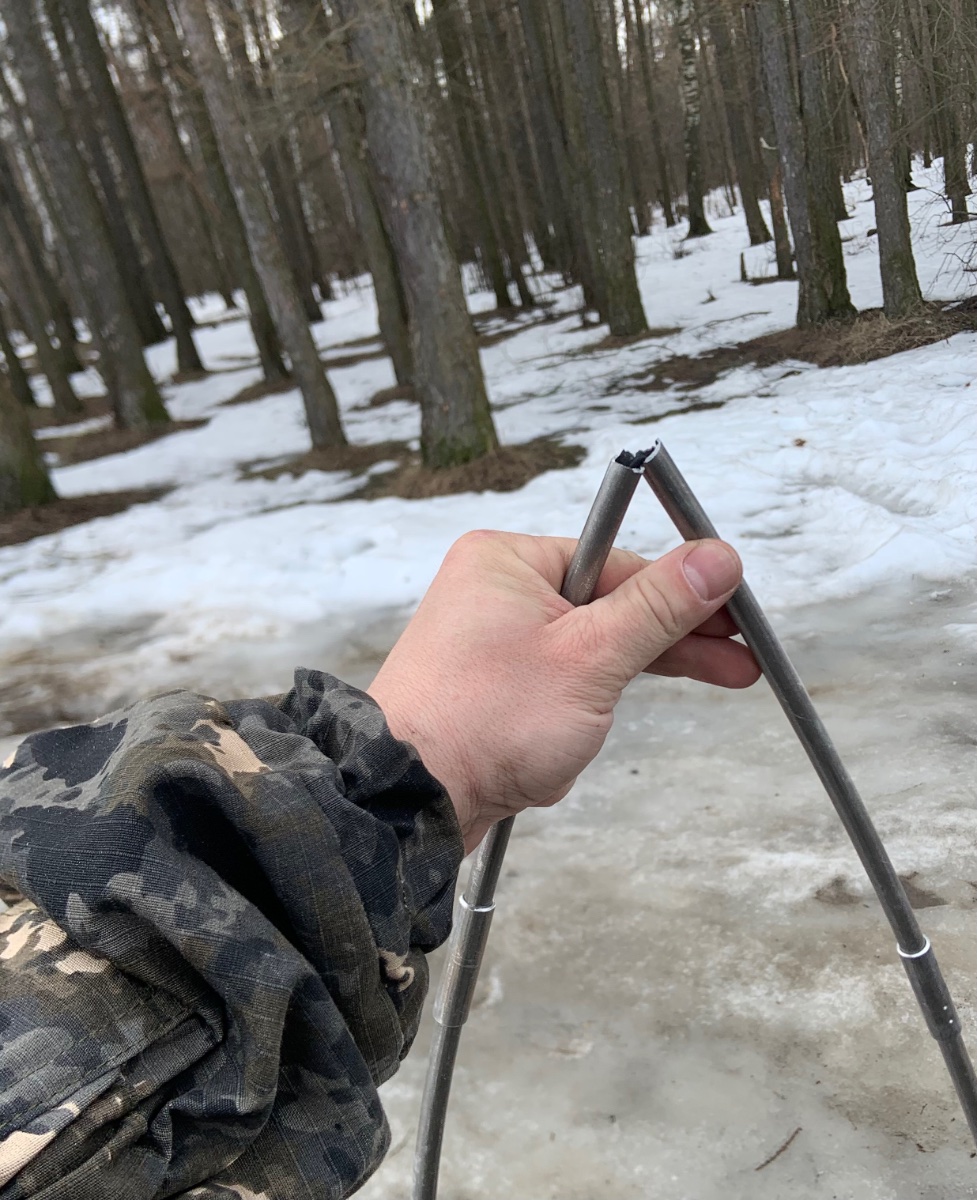

На прогулке с ребенком у местного озера заметил, что у берега подтаял лед и вот мысль бани у водоема начала вгрызаться в голову. Пятница. Пораньше освободившись, обнаружил, что товарищ свободен и готов к поиску подходящего места. Благо у Алексея полный привод, моя Шкода отказалась ехать по размытой грунтовки, пришлось использовать ее как прицеп к cr-v.
Подходов/подъездов к местным водоемов оказалось не так и много. Земля в воде, даже проехав к озеру, ставить там баню не представлялось возможным. В итоге объехали озеро кругом, нашли хорошую полянку, но лед с этой стороны озера еще и не думал таять. Делать прорубь не чем, да и времени уже не так много осталось. Отказались от купаний, но живописность природы перекрыла эту неудачу.
При установке бани произошла очередная оказия- дуга двери лопнула( В машине нашлось перо для перфоратора, которое было установлено внутри сломанной части дуги и замотано изолентой, дверь конечно потеряла форму, но открываться и закрываться смогла. Шикардос удивил Алексея скоростью приготовления купат, а банька выдала прекрасные кондиции. Прекрасно провели время и отдохнули перед трудовыми выходными. Жаль, что снова пришлось писать в отдел продаж(

Alexandr_Nova писал(а): 28 мар 2026, 04:35
С лёгким паром! Удивлен, что дюралька сломалась. Может был сильный перегиб с вашей стороны? В десятку она спокойно вставляется, без сильных усилий. Лопнутый стеклопластик заменили?

Еще вставлять можно по разному.
1. Нижний конец трубки заправлен, заправляется полотно двери, с натягом вставляется верхний конец дуги в палатку.
2. Заправляется дуга двери в верхний и нижние концы и полотно двери натягивается как капюшон.
У меня дверь в одной из МБ-15 (МБ-15А желто-красная с Акв дверью) надевалась только вторым способом, а остальные палатки только первым способом. Хотя, какие-то могут и так и так.

За лопнутым стеклопластиком поеду в понедельник. Вставляли всегда 2-м способом. Лопнула в момент вставки в верхнюю часть, когда нижняя уже была установлена. Есть мнение что перекрутилась в обратную сторону эта часть и лопнула из-за обратного распределения нагрузки.

syslog писал(а): 28 мар 2026, 10:34 Еще вставлять можно по разному.
Только вторым способом ставлю, по идее так наименьшее усилие нужно. Про первый способ даже в голову не приходило. Хотя раз, когда зимой молния замерзла, и расстегнулась только на половину, так и вытащил шпангоут.

Я про дверную дугу.
В МБ-10 дуга вставляется верх и низ, потом застегиваешь молнию, или что-то изменилось.
Редко, но уже были описаны случаи лопнувшей дуги.

Шалаев Михаил писал(а): 28 мар 2026, 11:26 В МБ-10 дуга вставляется верх и низ, потом застегиваешь молнию, или что-то изменилось.
Именно так. Низ, верх, молния. Капюшона не заметил.
А вот как правильно хранить/транспортировать палатку-нужно молнию застегивать или нет? Я не застегиваю, на обычных палатках производители рекомендуют все молнии застегивать перед укладкой в сумку.

понятно. Я думал что у 10ки как на 15ке. 10ку не имею, поэтому ввел в смуту.
