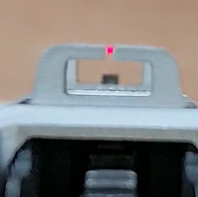

Визирный прицел Сычева - так называется мое изобретение. И вот, какую прицельную картинку видит стрелок, когда наводит оружие с моим прицелом. Этот прицел сейчас реально стоит на моем ПЯ и я из него периодически стреляю. Особенность этого прицела в том, что стрелок совмещает прицельные обычными привычными навыками. Помещая мушку в прорезь целика. Но мушка и целик при этом имеют такую форму, что стрелок получает больше информации о стрелкой обстановке. Повышается ситуационная осведомленность при стрельбе. Как известно, самой распространненой ошибкой при стрельбе особенно из пистолета - является т.н. "сдергивание". Это когда стрелок передавливает пальцами рамку и она клюеет вниз. При этом пули летят ниже цели. Как принято говорить, стрелок "низит" и при этом не понимает, что происходит. Но когда он видит фонтанчики пыли или пробоины ниже цели, он овладевает ситуацией и быстро возвращается на правильную прицельную линию.

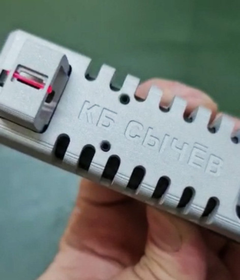

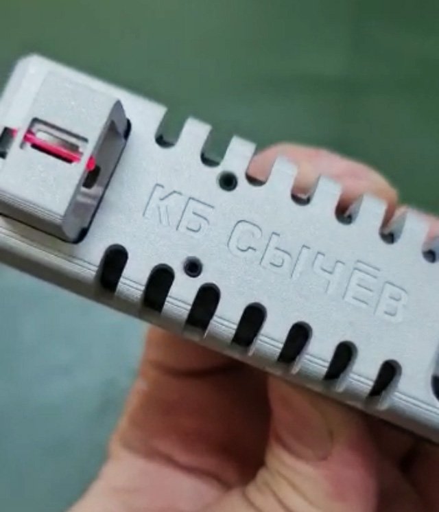

А вот так выглядит сегодня мой ПЯ, со специальной накладной рамкой на затворе.
Вот крупнее вид на мушку и на накладку затвора. Это все фрезеровано из Д16т.

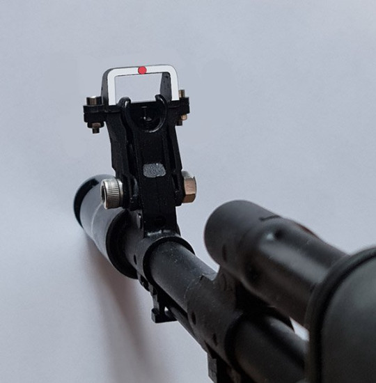

Этот проект я развивал и прорабатывал вместе со своим старшим сыном - Никитой Алексеевичем. Он не стрелок, но зато инженер по механообработке. Он собрал фрезерный станок, делал чертежи по моему патенту и фрезеровал детали из алюминия. В 2022-м мы с ним создали прицел для ПЯ и комплект для быстрой установки на АК-74.
Это промежуточный вариант, который показывает, как развивался проект.

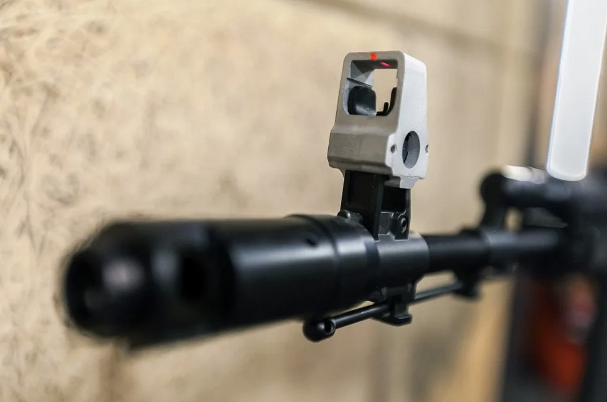

В итоге мушка стала выглядеть вот так.
