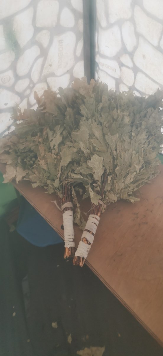

Потом добавили 2 колотых брикета и начали парится. Веники кстати завязал по совету Андрея, резинкой обмотав ручки. Очень понравилось, ни одной ветки не вывалилось в процессе.
