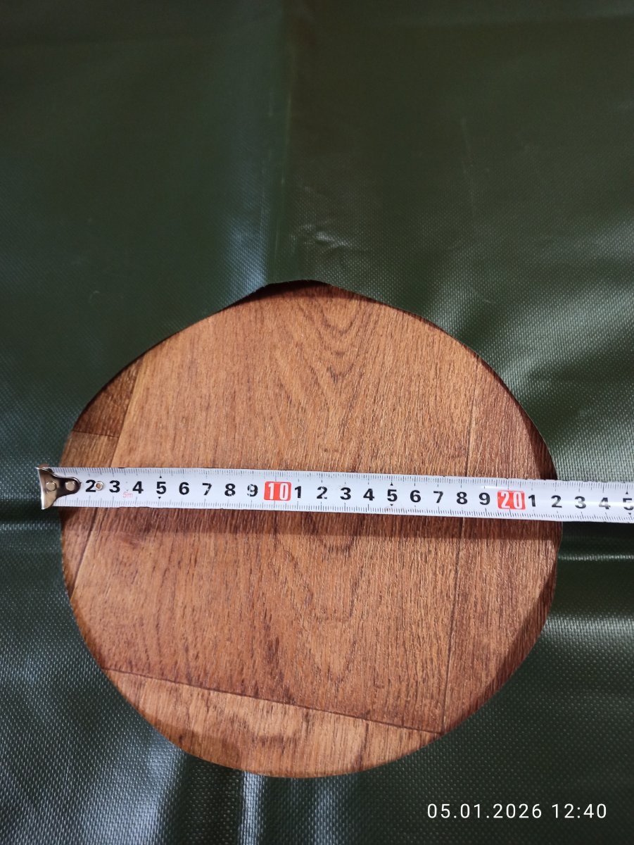

Savin87 писал(а): 04 янв 2026, 04:46
Замечательный выезд 🙂. А вы как пластиковые колышки зимой вкрутить смогли? По фото смотрю и не пойму ИЗН с отверстием в крыше или сплошное?
Колышки отлично вкручивались, а вот отверстие я не посмотрел в порыве эйфории первого выезда. Если отверстия нет, его же надо просто вырезать? Какого размера не подскажите? Завтра посмотрю.

Alexandr_Nova писал(а): 04 янв 2026, 06:15
Вечером померю отверстие. Зимой то без отверстия может и нормально будет, а в плюсовую погоду каркас стеклопластик будет разрушаться
Отверстие в ИЗН для палатки МБ-10 М3 размер 22.5 см

Вячеслав 74 писал(а): 05 янв 2026, 11:24 А для чего это отверстие и где его вырезают?
Это отверстие по центру ИЗН в палатках с каркасом из стеклопластика. Без отверстия может произойти перегрев шпангоутов и их деформация.
