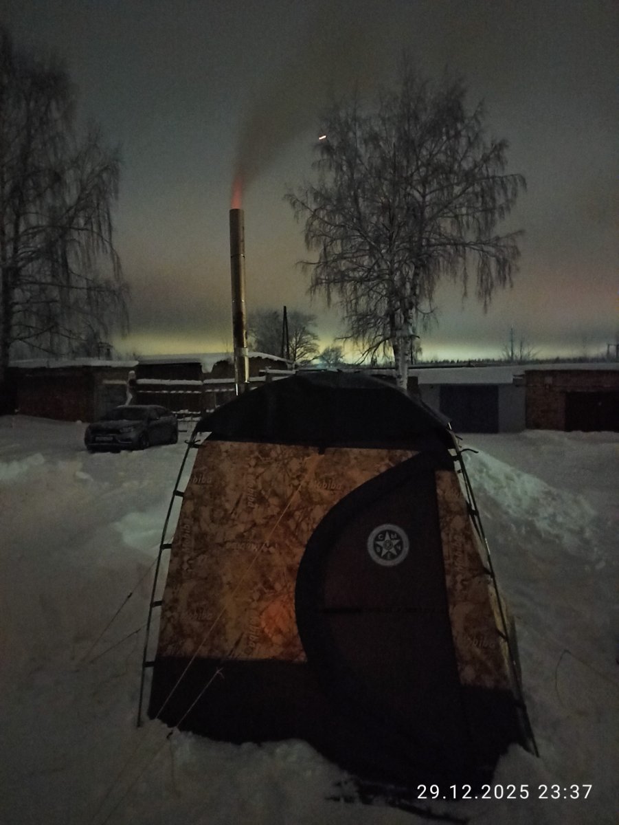

Вчера был крайний день на работе в этом году и вечером решил затопить баньку.Давно такой погоды не было, температура -9, и полное отсутствие ветра . Хочется баньку в лесу, но ни заездов ни проездов особенно на переднем приводе. Еду в гараж в десяти минутах от дома, площадку под баньку я сделал заранее и ставлю палатку. МБ-10 М3 с печкой ЖИГА_3, на пол 5 мм изолон ПСН-400 и конечно березовый веник 🙂🙂🙂. Были сомненья как справиться жига зимой, всё таки десятке надо бы КЦ-4. Это долгожданный, самый первый в жизни выезд зимой с баней. Крепить растяжки решил на болт глухарь диаметр 10 длиной 300 мм. Трещеткой 2 болта в землю кое-как завернул, и больше ни в какую эти болты не желали входить в землю. Ну ниче, у меня есть молоток 🙂. В итоге все растяжки закреплены, юбка тоже ,плюс закопана снегом чтобы не было сквозняка. Ветра не было от слова совсем, но привык крепить на все оттяжки. Первая растопка, 1.5 круглых топливных брикета, вес одного брикета 2кг( не поленился взвесил на весах 1950 грамм😁). Значит 3 кг брикетов, воды литра 2-2.5 чтобы чуть выше краника было, только разжег пришел друг которого приглашал, как раз вовремя👍. Через 5 минут уже в палатке тепло, только зашли, приближается первая парогенерация. Кайф🔥🔥🔥. Доливаем водички и балдеем. Марокканские холодные мандарины в бане дают просто обалденное наслаждение, и че я раньше так не делал 🤔? Термометр дома забыл, поэтому сколько градусов было в парилке не знаю, но было очень классно. Ночь, снег кругом, стоишь босиком в снегу дышишь морозным воздухом и просто кайфуешь. Снежную ванну разок принял, а так хватало просто обтереться снежком и стоять на улице охлаждаться.Домой добрался только в 6 утра, так не охота было прерывать этот великолепный первый зимний выезд🙂

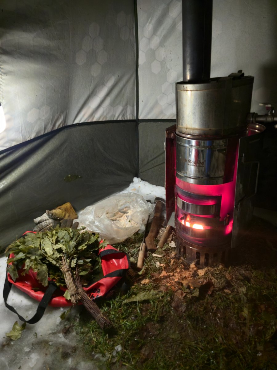

На днях ставил мб10 с жигой 3 в минус 5 без тёплого пола, очень хорошо все прошло, даже сталеварный режим был порой. До этого в минус 9 с тёплым полом парился, тоже отлично.

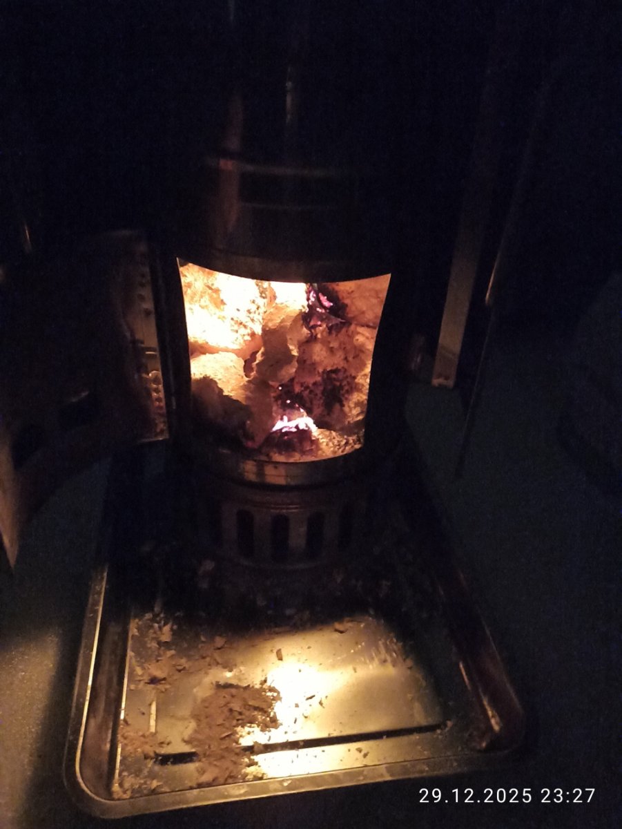

kryzhan писал(а): ↑31 дек 2025, 07:29 На днях ставил мб10 с жигой 3 в минус 5 без тёплого пола, очень хорошо все прошло, даже сталеварный режим был порой. До этого в минус 9 с тёплым полом парился, тоже отлично.
А чем топили и по сколько закладывали?
kryzhan
Сообщения: 74
Мой комплект: Мб-10 + Жига-3
Благодарил (а): 26 раз
Поблагодарили: 133 раза
Re: Мобильная баня «Мобиба МБ-10 М3»
Сообщение kryzhan »
Evgenii k писал(а): ↑31 дек 2025, 17:20 А чем топили и по сколько закладывали?
Руфы из пыли, первая закладка 3 целых и 1 расколотый пополам, дальше по ситуации по 2-3 шт. подкидываю, один из которых располовиниваю пополам. Это даёт время чтобы почилить в тепле на полке пока печь выходит в сильный жар, потом парилка. Последний раз просто без сил был и больше в тепле валялся, отогреваля кости, чем парился :good:

kryzhan писал(а): ↑01 янв 2026, 07:27

Берёзовые руфы, полок 750й мобибовский.
