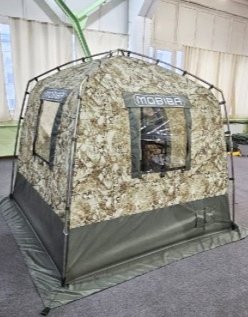

Хотел, уже писать общаться, но тут Алексей Александрович, показал МБ-222. Да, от количества окон на небольшой палатке и дверь с москиткой немного удивили, но это уже прошло, но вот каркас, на 22ой трубке, прям в тему.
Фото с форума.

Хотел, уже писать общаться, но тут Алексей Александрович, показал МБ-222. Да, от количества окон на небольшой палатке и дверь с москиткой немного удивили, но это уже прошло, но вот каркас, на 22ой трубке, прям в тему.IMG_20251225_232607.jpgМБ-222.jpg
Фото с форума.
