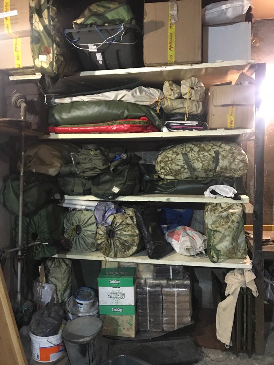

Вот-вот... была мысль обновиться до ПБ-100, но место на складе уже закончилось, чтобы что-то купить, сначала нужно что-то продать, а чтобы продать - это помыть, упаковать, забить в обрешетку, довезти и оформить в ТК... пусть дальше на полке лежит :lol: :lol:
