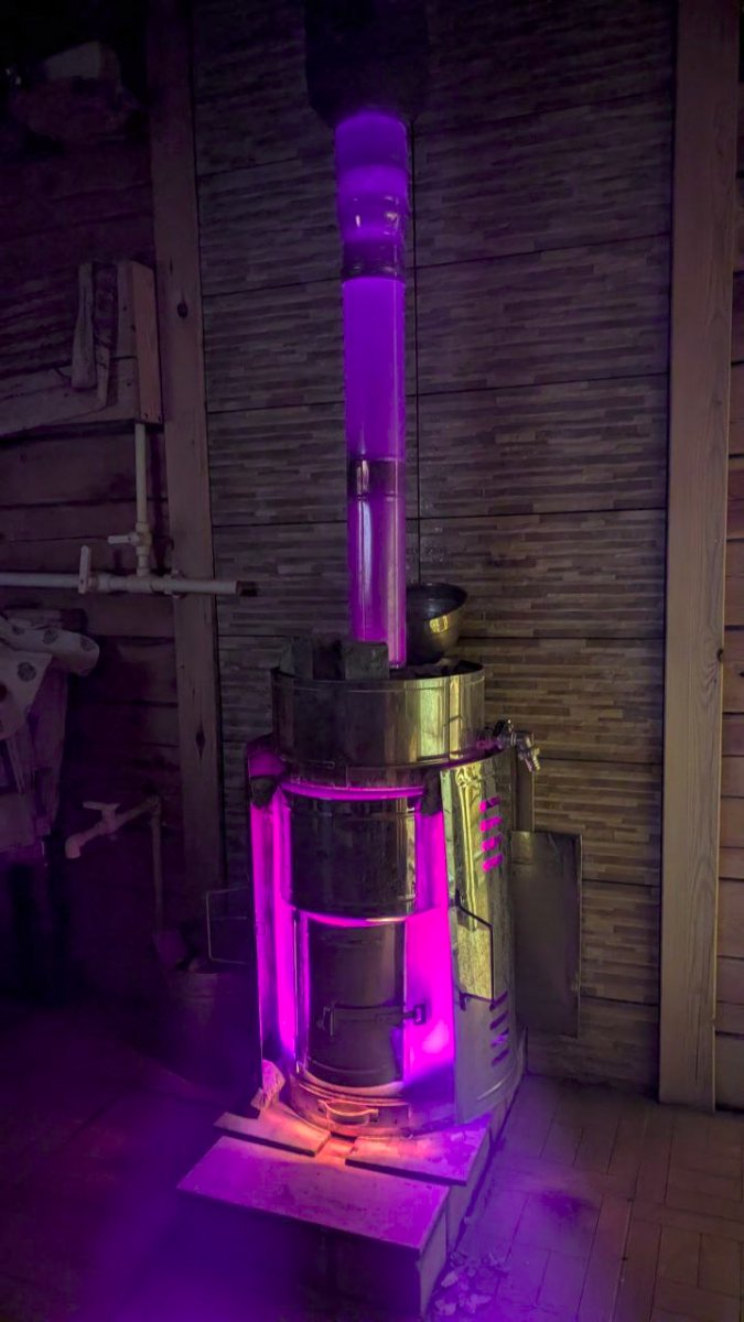

Стадия разогрева дырявой срубовой бани Паробомбой-100.
Сообщения: 2601
Благодарил (а): 4381 раз
Поблагодарили: 5216 раз
Re: Стационарная или мобильная?
Андрей, очень интересно, но ничего не понятно.
Вижу фото малиновой печи, красиво , и цифры 505.4
Объясни, что значит сруб дырявый, щели большие, тепло выходит, тепло потери из-за чего.

Шалаев Михаил писал(а): 19 дек 2025, 13:17 syslog
Да, расстояние между бревнами большое, местами щели что ладонь пролезает. "Законопачено" джутом плохо, не плотно, ветер продувает.
Правда, бетонный водяной теплый пол компенсирует теплопотери, баню держат всегда в плюсе (не ниже +5С).
Кубатура, вроде около 18. Для банного дня надо сжечь 2 полных топки и на 3ю уже париться.
