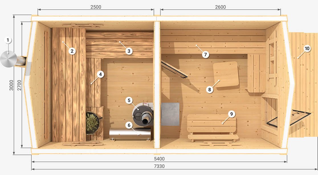

Как эталон, для себя, самостроя, смотрю на Ефимовские бани, с печью скоропарка 2012, или Парабомба-100.
Размеры парилки среднее между МБ-15 и МБ-33 примерно.

Вот только не знаю, потянет ПБ-100.
Можно и готовую купить, но пока 🍋 нет.
Андрей (syslog), потянет ПБ-100 такую парилку, что скажешь.
Почему именно такой вариант, зять хочет сруб, хотя ходит со мной в баню Мобиба, но блин стационар видит сруб, мышление такое.

Один мой знакомый Руслан из Орска имеет стационарную баню со Скоропаркой-2017. Размером парная поболе, чем Ефимовская Баня, но, правда, с теплым полом.
Долго у него работала печь, не без приключений и историями по настройке вентиляции, чтобы кожух печи не ржавел...
Скоропаркой 2017 он был доволен.
Но потом СП-2017 сдохла, и пока то да сё, он установил ПБ-100 на замену Скоропарки.

сегодня ночью у нас было -25, днём -17. В бане +5 . Вечером три часа бани из них час на подготовку. Ровно на одной пачке брикетов 👍
Говорит, что с Паробомбой атмосфера интересней.

Ну, ты же там от Романа буквально в 3х шагах. Можешь и посмотреть... Хотя бы производство.
Правда, у него на даче пока еще другая баня...
ЗЫ Качество СП-2012 пока сильно страдает... Ждем возвращения сварщиков на завод или изменения конструкции печи для автоматизации производства, чтобы кривые ручки не портили продукцию...

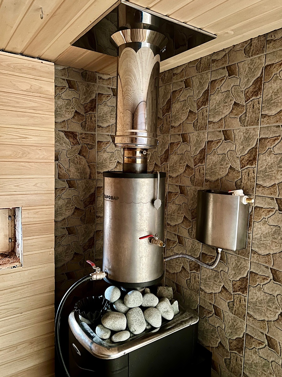

Voron74 писал(а): ↑14 дек 2025, 17:02 В стационаре стояла Гейзер от ТМФ с Пароваром и этот вариант по своему тоже определённо хорош. Паровар сам по себе давал хороший пар, а 80 кг жадеита в закрытой каменке позволял выдать очень даже неплохие акценты.
Стоит уточнять какой вариант Гейзера, ибо они отличаются как Ока от КАМАЗа.
Я бы смотрел на Саяны ХХЛ и тп, Черную Жемчужину, если добавлять к ним костыль Паровар.

У меня обычный Гейзер СуперInox, возможно есть и поинтереснее модели, я после покупки особо не следил за дальнейшим развитием..

Андрей, если бы собирался покупать баню, можно и съездить.
Подписан на Романа, пересмотрел все видео. Он сам говорит, пожалуйста, для себя, пользуйтесь наработками, ни чего не скрывает и показывает, как сделать от полов и стен, до вентиляции, слива, и какие есть изменения, улучшения.
Нахождение его бани у тебя и форумчан в пользование и отзывы клиентов, мне, лично, достаточно.

Сегодня сказал, что чуточку ПБ-100 не хватает, будет Скоропарку 2012 покупать.
Но еще раз отмечу, что парная у него достаточно большая, емнип, около 18 кубов.
