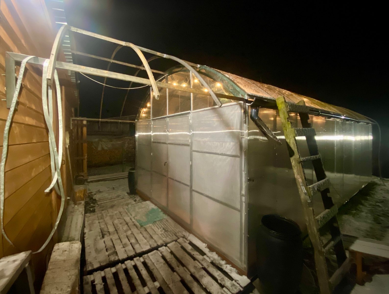

Классная реализация, по размерам почти как мой стационар из МБ-442.
Предбанника да, всегда мало, я сейчас «летний» предбанник из теплицы 4х8 удлиняю ещё на 2,5 метра.
Вроде до дома 15 метров, но никогда между парильными сетами домой отдыхать не хожу, потом возвращаться лень будет, поэтому я за предбанник на стационаре. Илья, а сколько по коньку высота получилась?
Потолка понимаю нет, не уходит самый смак паровой под верх?
Какую ткань на слои использовал?

Высота по коньку 2750мм. Высота потолка в бане 2300мм. Наверно нужно было ниже делать 2000мм было бы самое то. Время покажет, благо все это передалать не сложно. Да пар высоко стоит. Ткань оксфорд 600д пу1000.

^Илья^ писал(а): ↑06 дек 2025, 16:50 Все это обтянул тканью
Илья, молодец. :good:
Только по фото не понял как ты обтягивал каркас? Вижу что каркас обтянут тканью снаружи и на готовой бане вижу что обтянут брус изнутри. Два слоя ткани?

Спасибо, Алексей! Два слоя, по внешнему контуру, и по внутреннему до высоты 2,3м
