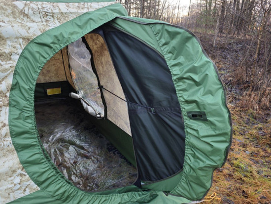

Миниобзор готов. Получился "ВОТ" - обзор. У меня новое слово паразит))) Прошу прощения.
На данный момент у меня вопрос по двери НТ. Она "велика". Посмотрите, кто что думает?

Jicharka писал(а): ↑27 ноя 2025, 17:36 Миниобзор готов. Получился "ВОТ" - обзор. У меня новое слово паразит))) Прошу прощения.

Jicharka писал(а): ↑27 ноя 2025, 17:36 На данный момент у меня вопрос по двери НТ. Она "велика". Посмотрите, кто что думает?
Забыл сказать. У меня на МБ-15 накидной тент без тамбура от Ильи, только там "капюшон" на все пространство двери идет. Но в клапан проема на тенте когда вставляешь сдвоенную дверь - она тоже кажется велика и образуется щель. Зимой оттуда парило знатно. Все лето он простоял в стационаре. По итогу - просто когда закрываешь дверь - закрывай не в клапан тента, а в клапан основной палатки. Тогда ничего не прослаблено, паропотери минимальные.

Batman писал(а): ↑05 дек 2025, 08:38
Только без перчаток тяжело закрывать, если КЦ-4 стоит, нагревается так, что кожа до волдырей.
Так это теплопотери большие будут. Контур не замкнут. Зимой в морозы мне айс. Лучше этот контур замкнуть - на тенте

Ну не нравится мне такое исполнение дверного узла. И контур один из двух не замкнут. Не знаю какие потерю в морозы при этом будут.
"Капюшон" велик. И да, он не полностью одевается. Мне писали с отдела продаж, что он накидной, но я и представить не мог, что он накидывается не большой полоской полотна. Думал целиковый. И между контуров думал свëртку какую сделают. Печалька.
С капюшоном буду посмотреть. Практика нужна)
Сам то что думаешь, Сергей? Удобно или нет?
