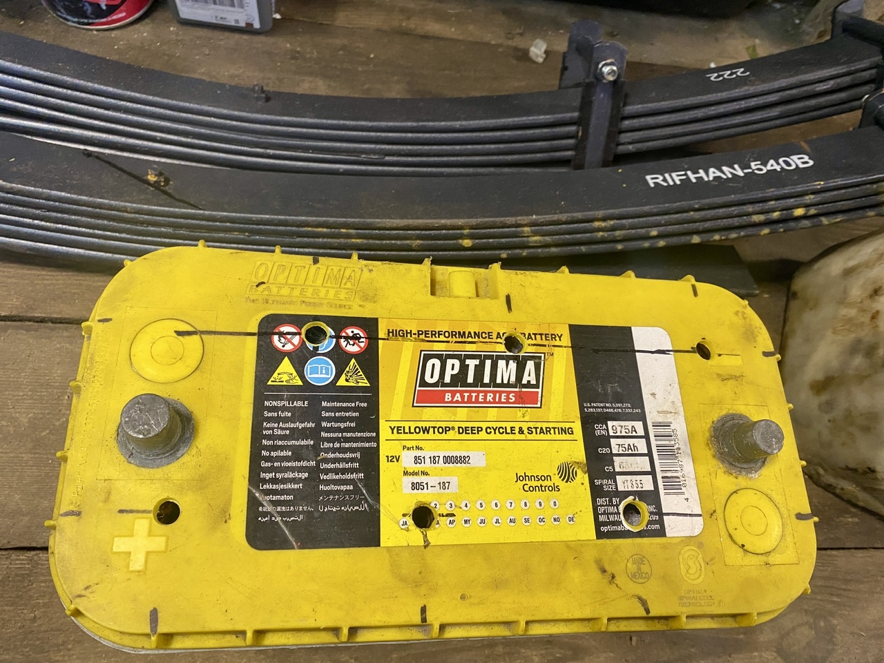

Единственное, акб емкий желательно и с хорошим пусковым.
У меня пока такой до этой осени стоял (ему лет 8 уже наверное), даже не задумывался.
Но в этом году летом в лесу пару раз печка то не запускалась на заглушенной машине, то сама останавливалась посреди ночи (моя в палатке спать боится-вдруг медведи).
Оказывается, у автономок есть уставка по Umin, вроде 12В, ниже которой она отказывается работать. А при пуске она на свечу накаливания сосет около 30А.
Оптима теперь, как кусок золота стоит, поэтому купил 100А тюменский АКБ, а его на ночь не хватает…
Плюс еще в машине стоит стоп-разряд, который отключает АКБ от бортовой сети при понижении U, и автономка завершает работу не штатно, с продувкой, а аварийно.
Вообщем слава Перуну, что машину не спалил, придется, наверное, второй АКБ и УРА-400 ставить
